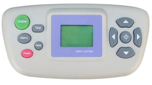

Здравствуйте кто покупал эту модель и как её настроить с ПК в комплекте шли программы artcut2009 и дрова на плоттер. хочу пустить резку винила через artcut2009 но прога тормозит и выбрасывает.

ЭДГАР писал(а):через artcut2009 но прога тормозит и выбрасывает.
А что конкретно не работает сам "вывод на печать" или процесс рисования?
На какой винде все стоит?

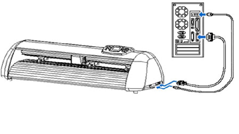

вод на печать не идет, пускаю с программы Artcut2009, программа виснет. в чем проблема???
Re: cutting plotter rj1220 как настроить???
Какая стоит винда? Как подключен плоттер?
Как вариант:
Попробуй найти другую версию программы.
Попробуй запустить на другом компе.
Попробуй подождать по-дольше.

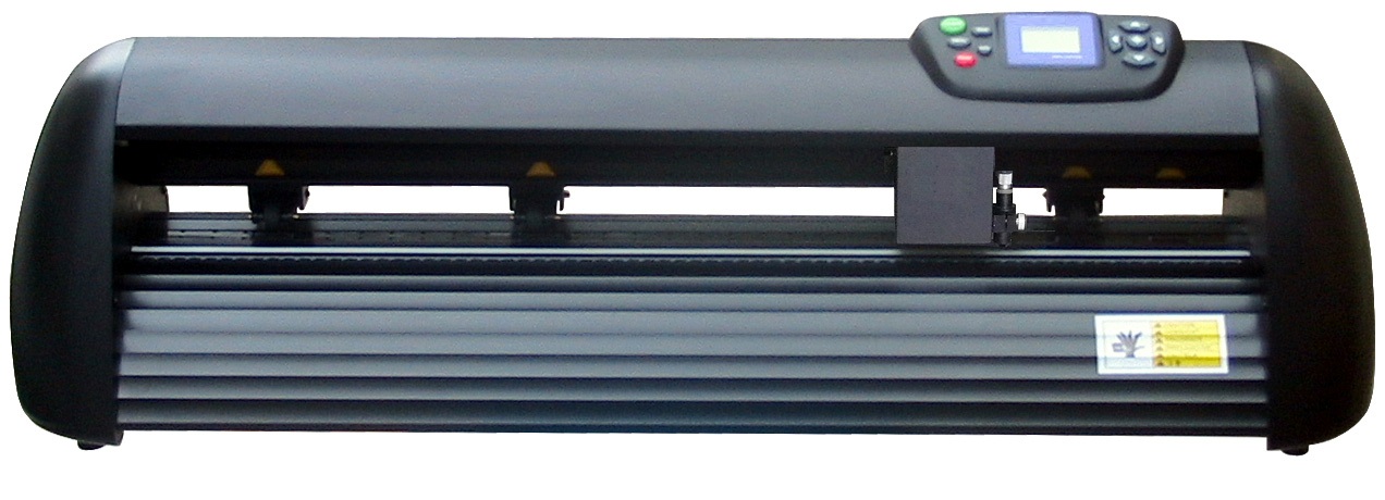

Операционные системы пробовал разные windows 7 64bit, 32bit ,потом пробовал XP sp3 результат такой же сигнал на плоттер не поступает ..
а драйвера с ним в комплекте шли? Другую версию ПО пробовал?

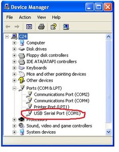

Да драйвера шли все по инструкции делал по другую пробовал все без изменений думаю нужно настроить ком порты и юсб ….
Вот такое делал?
Artcut runs under windows 2000 or windows XP, parameter need to be changed during
output
1) find “my computer”, click the mouse right button→attribute→hardware→
Hardware
device
manager→COM→
COM1→COM
set→flow
control→XON/XOFF→confirm. If have COM2, use the same method to set
2) Enter Artcut, switch the webpage to output webpage. in the top right corner, find set
→COM set→flow control→XON/XOFF and RTS/CTS mark “√”in box before them,
remove “√”before DTR/DSR→confirm

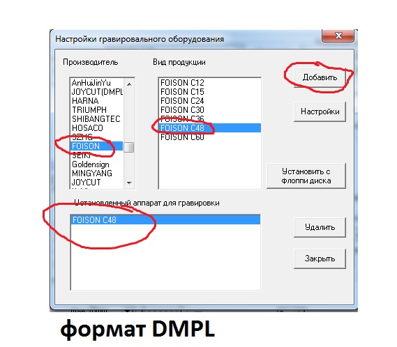

в программе Artcut2009 выбираем модель плоттера FOISON C48 и работаем в формате DMPL.
