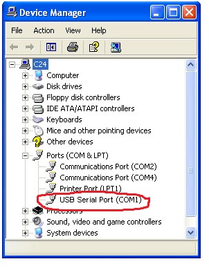

Да драйвера шли все по инструкции делал по другую пробовал все без изменений думаю нужно настроить ком порты и юсб ….
Сообщения: 22776
Re: cutting plotter rj1220 как настроить???
Вот такое делал?
Artcut runs under windows 2000 or windows XP, parameter need to be changed during
output
1) find “my computer”, click the mouse right button→attribute→hardware→
Hardware
device
manager→COM→
COM1→COM
set→flow
control→XON/XOFF→confirm. If have COM2, use the same method to set
2) Enter Artcut, switch the webpage to output webpage. in the top right corner, find set
→COM set→flow control→XON/XOFF and RTS/CTS mark “√”in box before them,
remove “√”before DTR/DSR→confirm

в программе Artcut2009 выбираем модель плоттера FOISON C48 и работаем в формате DMPL.

настройка RJ1220
настройка.jpg (3128 просмотров) <a class='original' href='./download/file.php?id=4690&mode=view' target=_blank>Загрузить оригинал (54.85 КБ)</a>
