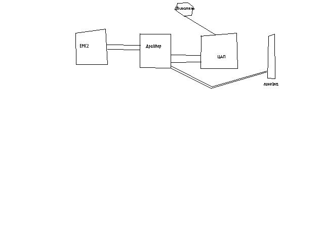

Re: Интерполятор
Действительно двигателя подсоединены к ЦАПе, перед ЦАП поставить http://purelogic.ru/doc/PDF/Driver/PLD2080s.pdf вот этот драйвер а на него завести линейки , если правильно понимаю вот такая схематика

Re: Интерполятор
Ерунда какая-то.
Начнем с начала. Какой движок?
1) Давай нормальными терминами выражаться.
Привод или сервопривод - устройство, заставляюще двигло крутиться с заданным моментом и установленной скоростью.
ЦАП - в нашем случае устройство преобразующее цифровое значение скорости в аналоговое, дабы скормить его приводу. Если привод будет современный, то ЦАП нафик в принципе не нужен, однако я б оставил, аналоговое управление удобннее в настройке. Хотя может стоит настроить с аналоговым, а потом перекрутить на цифру, чтоб меньш элементов было.
Uзадания - напряжение, подаваемое на вход привода (с аналоговым управлением +-10В), прапроционально желаемой частоте вращения движка.
Обычно старые приводы имеют на входе +-10В. 0 - стоять, 10В - максимум вперед, -10В максимум назад.
ИХМО в схеме надо поменять местами ЦАП и Драйвер и будет похоже на правду.
Линейку вообще на драйвер не обязательно заводить, ПИД и у ЕМС имеется.
ЕМС кроме нулей и единиц ниче не понимает, линейку тупо в ЕМС завести и всех делов. Если уж очень хочется, то и на привод . Маркировку движков покажи.
Если под цапом ты понимаешь сервопривод, то драйвер, который ты указал вообще лишний, или один, или другой.
Ты говоришь, что 0-10В с выхода ЦАПа, не понял я как двигло в обратную сторону крутить.
Модель привода (типа ЦАПа) своего скажи.

Re: Интерполятор
Короче надо сделать так:drfalk писал(а):В Шкафу стоит ЦАП, возможно ли будет подключить серво драйвер к ЦАП
ЕМС -> Привод (который ты называешь ЦАПом)
Привод -> двигло
Линейки -> EMC
Станок готов, если с механикой порядок.

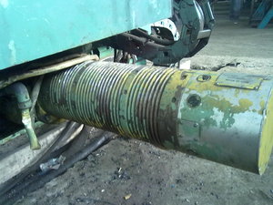

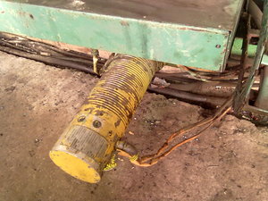

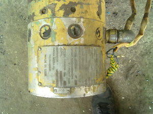

Re: Интерполятор
Двигатель такого типа очень сложно достать новый, 110V 35A уже писал тему по поводу модернизации несколько месяцев назад, но ответа четкого так и не получил видимо все таки опыта маловато у меня в задавании вопросов, именно столько мне потребовалось его оживить, он теперь живет, все перемещения работают все крутится вертится, вопрос стал в линейках старые не куда не годные, есть новые но они не подходят из за того что они 5Вольт, Стоит Люмо 63 вот, задача на данный момент или найти интерполяторы, что очень мало вероятно, или же вместо люмо поставить EMC2? что в действительности было бы неплохо.
Двигателя счеточные, 31 Нм 110V 35А, полагаю такого драйвера найти не смогу,
По поводу люфта не знаю наверно есть, но он компенсировался с помощью линеек,
Возможно ли подключиться к приводу сразу или же придется ставить что то еще. Станок для метало обработки, горизонтально расточной,

Re: Интерполятор
тахогенераторы есть в движках?
Фотку движка выложе по возможности.
Я почти такой же станок делаю, почитай мою тему.
Тебе нужен комп+5i20+7i37TA+7i33TA
На привод какой сигнал подается? +-10В?

Re: Интерполятор
Тахогенераторы в движках есть, проверяли, вроде работают, да на привод подается +- 10В, как тема называется ?
