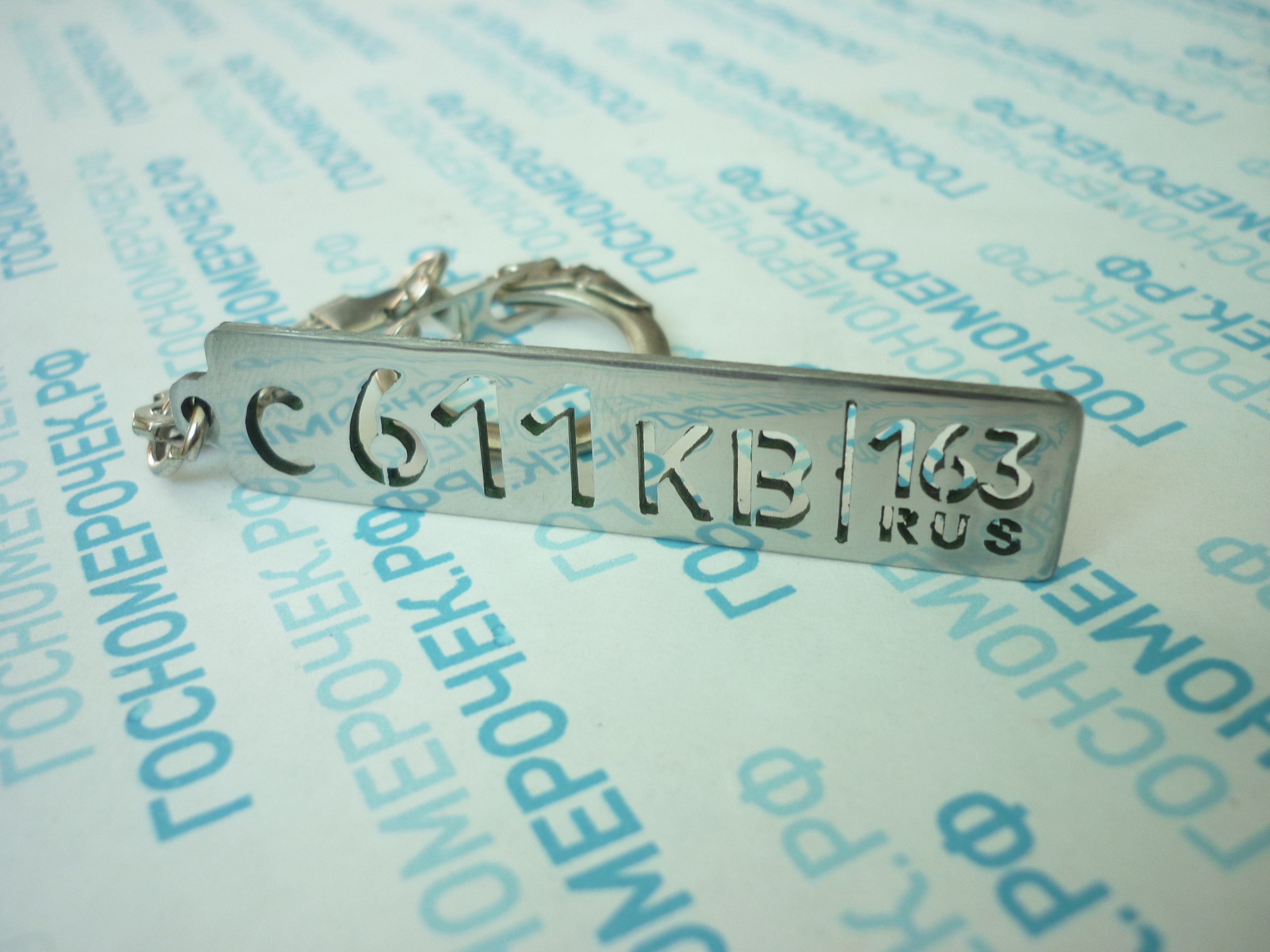

Я занимаюсь изготовлением сувениров, мне жизненно необходим станок с чпу для обработки металлов, как алюминий. серебро, золото.
Помогите подобрать недорогой настольный станок.
Т.к. издеия маленькие, нужен станок с большой точностью и прочностью. Фрезы буду применять по 0.5 мм !!!
Это пример тоо что я хочу делать сам (4117 просмотров) <a class='original' href='./download/file.php?id=120364&mode=view' target=_blank>Загрузить оригинал (494.25 КБ)</a>

под такие изделия лазер лучше, но вот ценник у него не детский будет.

Maxopka_63 писал(а): Т.к. издеия маленькие, нужен станок с большой точностью и прочностью. Фрезы буду применять по 0.5 мм !!!
в 100к не уложитесь - для таких фрез нужен особенный шпиндель ;) Плюс то что на фото вырезано именно ЛАЗЕРОМ! На фрезерном станке ТАКОГО не делают от слова вообще! Ибо размеры рабочей части у 0.5мм фрезы по металлу не более двух диаметров делают.

Понятно что это лазером сделано. Фрезами тоже можно !!! Вопрос только где найти подходящий чпу фрезер ?

Maxopka_63 писал(а):Фрезами тоже можно !!!
Можно. Но не нужно - "ширпотреб" на фрезере с такой точностью - это фантастика! ну или если вас устроит "пилить" один такой жетончик по 8-10 часов...
Стриж - это станок на круглых валах для воска/пластика/дерева. Он ни разу не по железу.
"МираЦНЦ" - уже получше(профильные рельсы и шпиндель на 60к оборотов) - но опять-же это станки сугубо по МЯГКИМ материалам.
Чтоб "пилить" фрезами менее 1мм металл нужно иметь в наличии шпинделя с оборотами от 100 тысяч им более. Это если хотите "быстро"(в пределах пары-тройки часов на такой жетончик). Если ковырять обычным ширпотребовским шпинделем - подачи будут просто "удручающие" в плане скорости и производительности.
