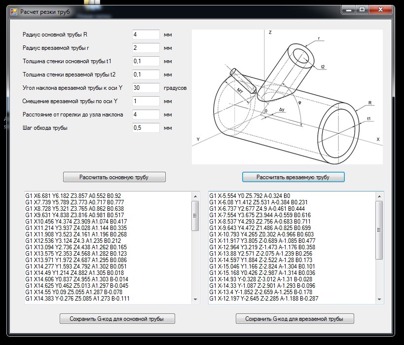

Всем привет!
У меня хорошая новость.
Ранее мы работали над вопросом быстрого получения G-кода для резки трубных заготовок на 5-ти осевом станке с целью их дальнейшей стыковки.
Задача стояла в получении УП для труб разного диаметра и толщины, стыковки под различными углами и с возможностью относительного смещения осей труб.
Сейчас мы завернули это всё в удобоваримый софт
IMG_1126.JPG (2507 просмотров) <a class='original' href='./download/file.php?id=119973&mode=view' target=_blank>Загрузить оригинал (148.81 КБ)</a>
Кому интересно, ссылки на программу:
Программа
Инструкция
