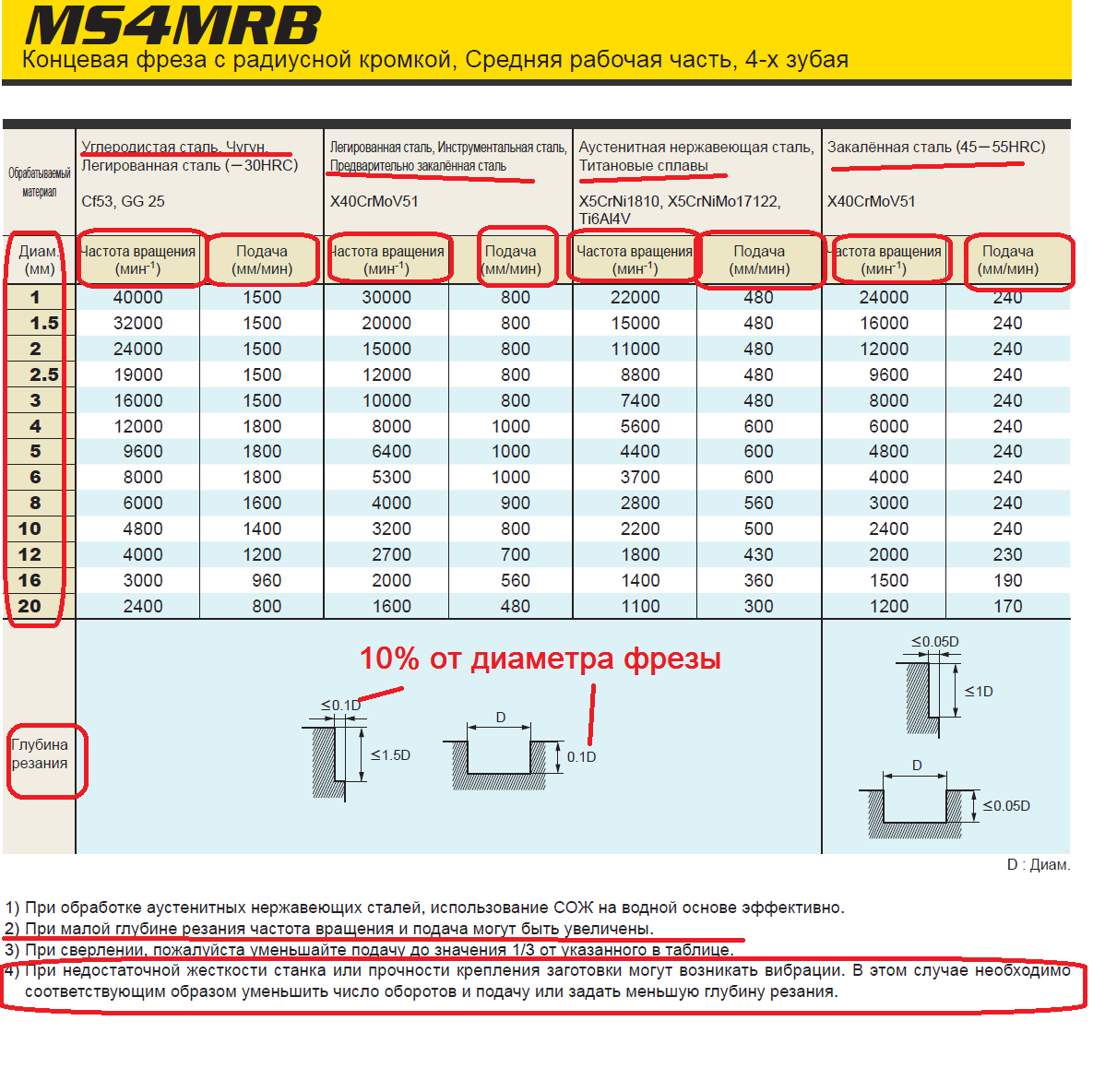

Вот входные данные, такие как крутящий момент и определение оптимальных режимов подачи на зуб, углублений и т.д.. Определение оптимальных режимов для конкретной фрезы вызывает сомнение. Брать китайскую фрезу и использовать характеристики от американской, несколько странно.
Re: Выбор фрез по стали для учебы
AlexKota19 писал(а):такие как крутящий момент
Это тебе не нужно.
AlexKota19 писал(а): определение оптимальных режимов подачи на зуб
Это есть в мануалах производителя инструмента.
Скачивай и читай: http://www.mitsubishicarbide.com/EU/ru/ ... talog.html
Там много чего разжевано.
01.png (6407 просмотров) <a class='original' href='./download/file.php?id=119990&mode=view' target=_blank>Загрузить оригинал (184.32 КБ)</a>

aftaev писал(а):Это есть в мануалах производителя инструмента.
Что-то немного запутался, нужно искать инструмент на который есть описание подач на зуб и т.д.?
Вот с этим пока проблема, на фрезы P6M5, P18 и т.д., пока не могу найти, на качественные иностранные без проблем.
aftaev писал(а):Скачивай и читай: http://www.mitsubishicarbide.com/EU/ru/ ... talog.html
Не понял, как можно сравнивать инструмент и его режимы от mitsubishi и к примеру P18?
Или речь о том, что размер съема у всех инструментов примерно одинаковый.
AlexKota19 писал(а):Вот с этим пока проблема, на фрезы P6M5, P18 и т.д., пока не могу найти,
инструмент СССР Р6М5,P18 ... скорость резания Vc - 15 подача на зуб Fz 0,1мм
А для современного инструмента Vс будет уже раз в 10 больше Vc=150. потому современный инструмент чуть быстрее фрезерует ;)
AlexKota19 писал(а):Не понял, как можно сравнивать инструмент и его режимы от mitsubishi и к примеру P18?
Кто говорил что их можно сравнивать?
AlexKota19 писал(а):Или речь о том, что размер съема у всех инструментов примерно одинаковый.
Примерно одинаков.

aftaev писал(а):А для современного инструмента Vс будет уже раз в 10 больше Vc=150. потому современный инструмент чуть быстрее фрезерует
Думаю проверить китайские, может европейские. Пока буду тренироваться, на том что можно покупать ведерками :D. Плюс у меня слабенький станок для стали, со временем будет что-то посерьезней.
aftaev писал(а):Кто говорил что их можно сравнивать?
Не правильно понял эту фразу
aftaev писал(а):Примерно одинаков.
Теперь понятно.
Большое спасибо, буду пробовать.

Все получилось, но подачу пришлось сбавить. Фреза P18 8мм с углублением в 0,1мм и работой на весь диаметр осталась жива после 2-х часов работы. Хотя в размер не попал :). Похоже ее отгибало или затупилась в вверху шире, чем внизу.
Еще раз спасибо.
