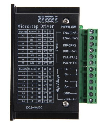

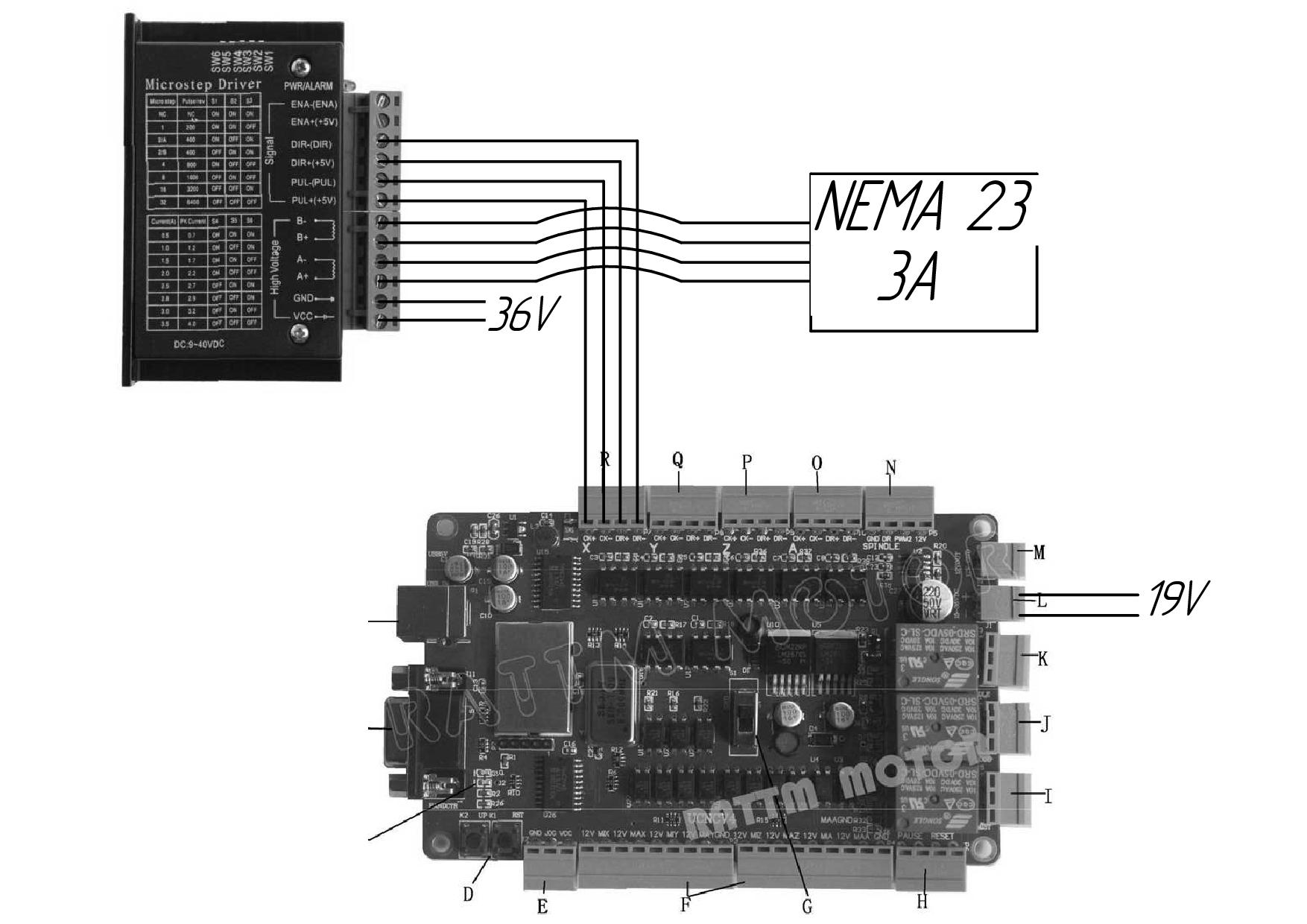

Здравствуте. Ребята подскажите, что я делаю не так?
Плата как на картинке.
Драйвер TB6600.
Подключаю по схеме не работает.
Подаю доолнительно на дравер (ENABLE) от доолнительного блока 5В - не работает.
Подключаю вместе PUL- и DIR- - не работает.
Подключаю вместе PUL- и DIR- и EN- - не работает.
Подключаю вместе PUL+ и DIR+ - похоже сбой платы? Не реагирует на подключение 19В,
не горит диод, не щелкает реле шпинделя. Отключаю все - не работает.
Через некоторое работоспособность платы восстанавливается (реле щелкает, диоды оба горят).

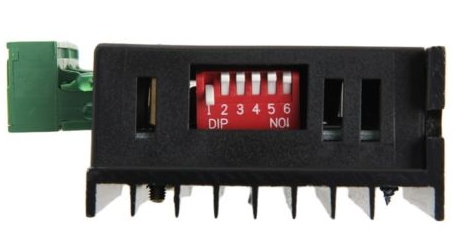

Перемычки на дравере S4-OFF, S5-ON, S6-OFF постоянно.
S1 -ON, S2-ON, S3-ON горят обе лампочки на драйвере, но не работает.
S1-ON, S2-ON, S3-OFF не работает. Горит одна ламочка.
S1-OFF, S2-OFF,S3-ON не работает. Горит одна ламочка.
Как ее запустить то?
p.s. Сигнал с платы на контактах (PUL, DIR) есть. Тестер показывает от 0 до 5В.
Мотор и драйвер холодные, вал мотора рукой крутится.
В программе CNC USB CONTROLLER пункт invert pulse галки ставил - не работает.((

sk_serg писал(а):S1 -ON, S2-ON, S3-ON горят обе лампочки на драйвере, но не работает.
Вторая для микрошага 1 (полный шаг). Третья - для микрошага 16. Первая не используется драйвером
Гореть должны оба индикатора. Если горит уже только один, то возможно спалили драйвер.
ШД у вас на 3А, правильно?

Да, верно на 3А. ШД Шаговый двигатель Nema 23_2430 .

Подскажите, второй индикатор должен гореть постоянно или только в момент когда УП работает?
Сообщения: 2096
Re: Помогите подключить. Где ошибка?
На 100% не помню. Горят оба как минимум когда идет удержание (драйвер включен и активен). При работе шаговика один может (и скорее всего будет) моргать. А вот при просто подаче питания не помню. У меня сигнал enable подключен и драйвера включаются с ПК.
