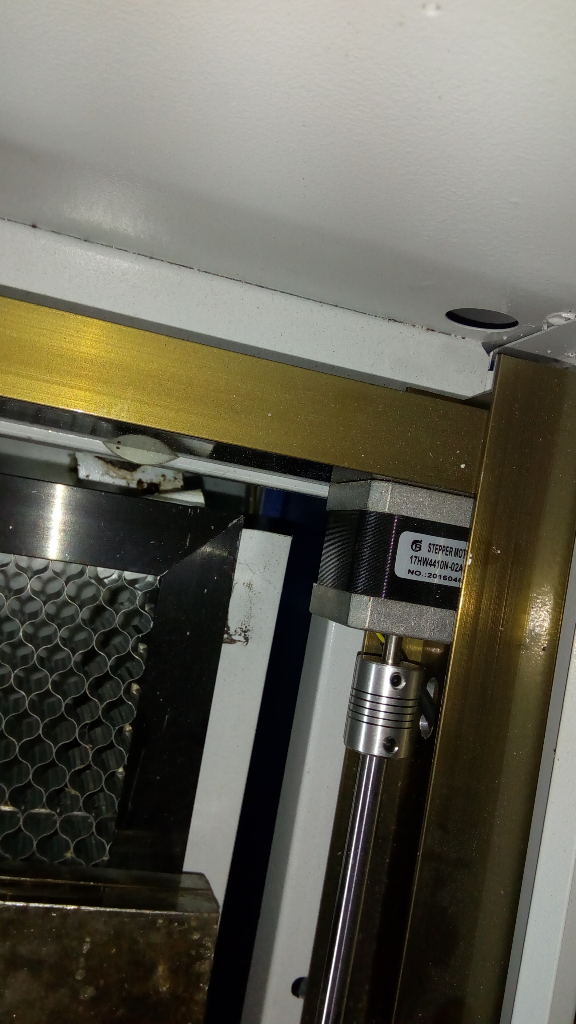

двигатель по оси Y (левая и правая направляющие) постоянно пропускает шаги
двигатели работают без драйверов. напрямую от мат платы
что хочу:
заменить этот двигатель. установить мощный,надежный, качественный с драйвером.
вопроыс:
какой комплект порекомендуете ?
стоит ли установить 2 движка на обе стороны и запараллелить их и от мат платы вывести контакты на оба драйвера движков ? или так не делают ?
если делают, то если левый двиг пропустит шаг а правый нет. как их потом опять выровнять ?

если менять придется покупать как минимум 2 драйвера и контроллер
движки менять по моему не стоит :thinking:

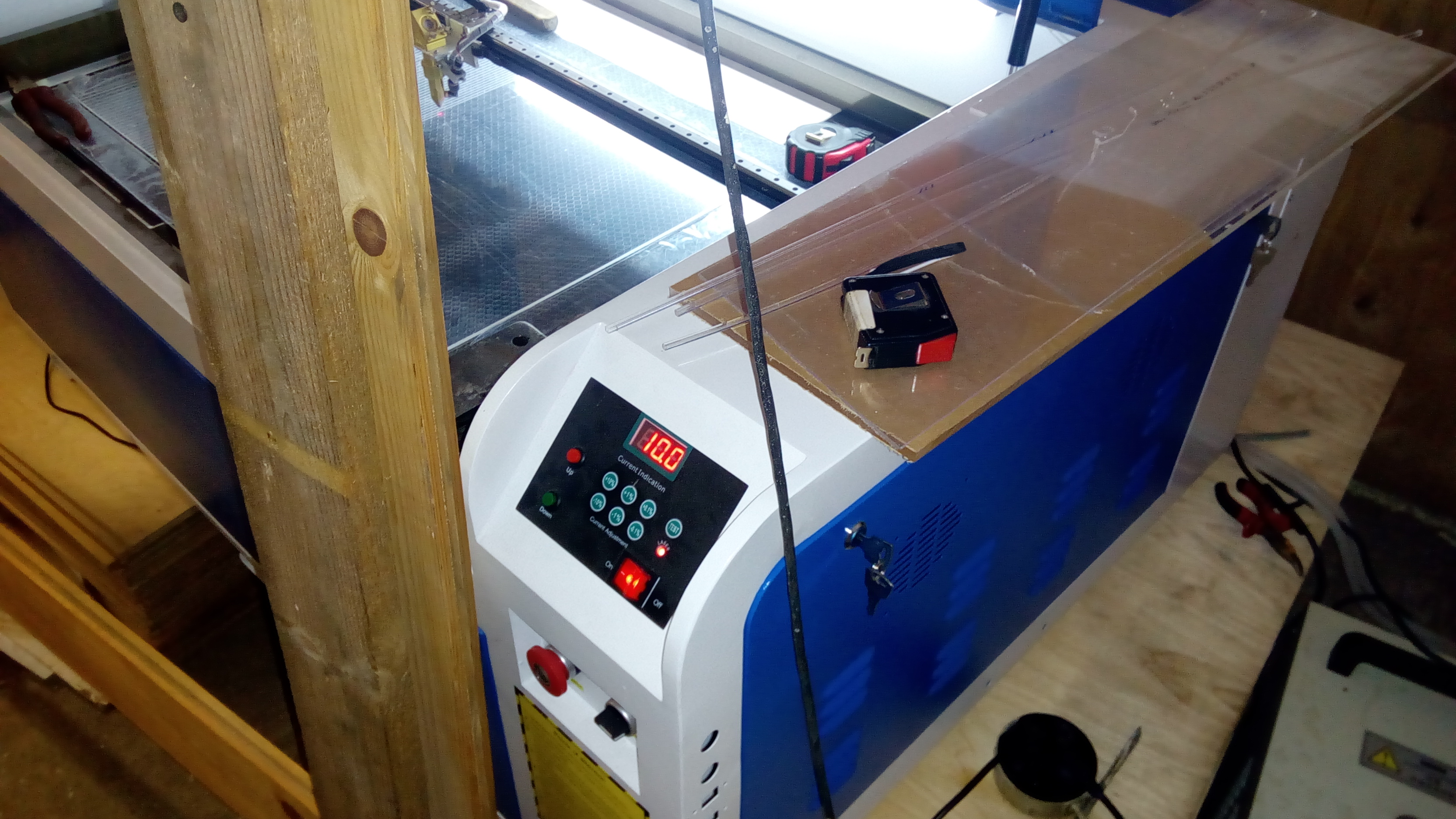

На втором снимке в левом верхнем углу - инструмент для юстировки лазера? :)

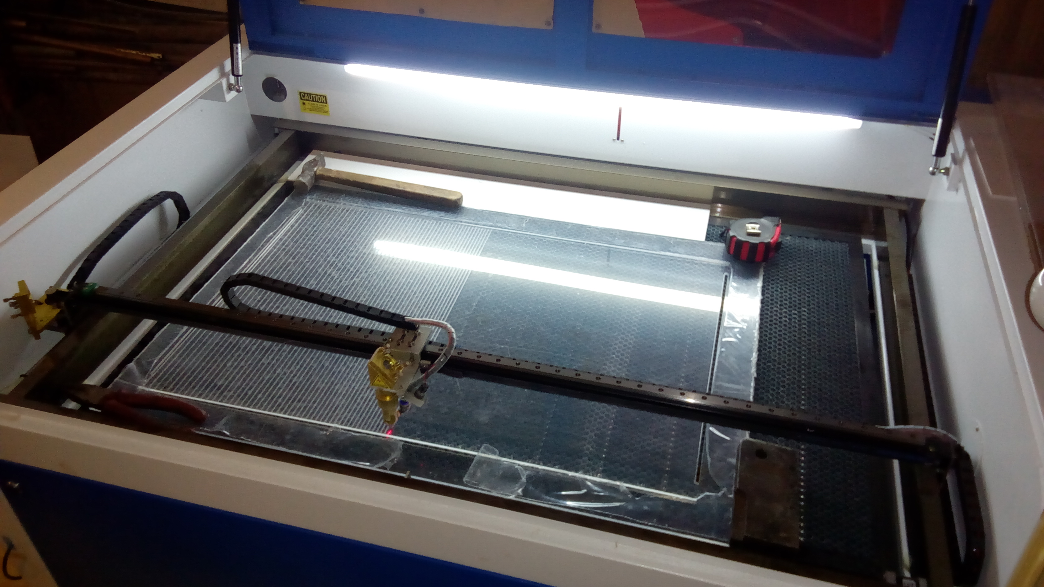

Проверьте, параллельность направляющих. Возможно подшипники клинят поэтому шаги пропускает. Китайцы любят делать очень кривые станки. Настраивал подобный, который пришел только с поднебесной. Путем перенастройки зеркал удалось увеличить мощность результирующего луча лазера. Стол тоже кривой был - снимали цепь и подкручивали нужные ходовые винты. А так, по опыту, таких моторов должно хватить - нагрузка не большая.

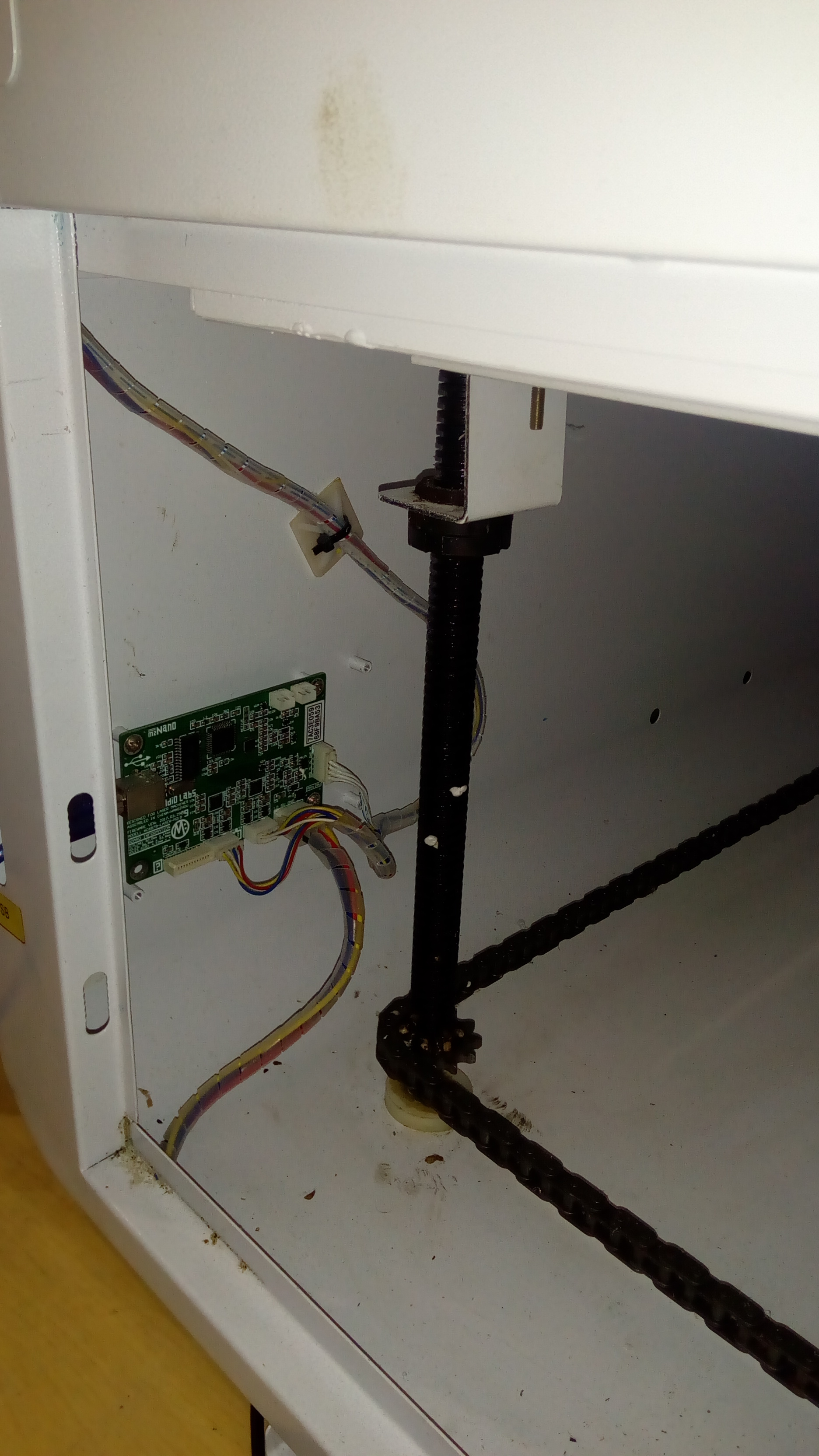

У вас стоит плата M2 Nano со встроенными драйверами.
Установка более мощного двигателя тянет за собой установку драйвера и соответственно замену контроллера. Плюс к этому драйвер на ось Х.
Вы бы лучше разобрались почему пропускает шаги по У и пропускает ли вообще.

Andy52280 писал(а):На втором снимке в левом верхнем углу - инструмент для юстировки лазера?
Ага, "контрить" винты после юстировки :hehehe:

Andy52280 писал(а):На втором снимке в левом верхнем углу - инструмент для юстировки лазера? :)
:good:
да акрил был немного радиусом. пришлось прижимать

slavik писал(а):Проверьте, параллельность направляющих. Возможно подшипники клинят поэтому шаги пропускает. Китайцы любят делать очень кривые станки. Настраивал подобный, который пришел только с поднебесной. Путем перенастройки зеркал удалось увеличить мощность результирующего луча лазера. Стол тоже кривой был - снимали цепь и подкручивали нужные ходовые винты. А так, по опыту, таких моторов должно хватить - нагрузка не большая.
да. направляющие кривые. они все параллельны друг другу. но по факту небольшой параллелограмм.
если их трогать. то и зеркала заново отстраивать.
и верно замечено.мощность трубки. не ощущается, что работает на всю мощность. т.е. надо будет заново отстраивать зеркала

kupidon писал(а):У вас стоит плата M2 Nano со встроенными драйверами.
пропускает. при гравировке по оси Y ставлю рабочую скорость 100мм\с. и в один момент происходит заминка (с хрюканьем) и далее изображение смещается с сторону на некоторое расстояние и далее продолжает гравировать уже на смещенной области
при скорости 40мм\с вроде бы все ок.
т.е. 2 варианта:
кривые направляющие и пропуск шагов
либо просто пропуск шагов. что маловероятно
итого вывод: непараллельность\неперпендикулярность осей

Вы бы прежде, чем умничать посмотрели бы, что у него за контроллер, а потом бы говорили. Какие настройки для оси Y, если у него плата M2Nano?
Можно общую скорость поменять, если говорить про режим cutting (скорее всего автор и подразумевает под этим гравировку, по контуру так сказать).
Или скорость по X, режим engraving (классическая гравировка). Если в режиме engraving ставите скорость 100мм/с, то это мало для этого типа контроллера. Можно смело ставить 400 мм/с.
Если в режиме cutting, то мотылять мостом этот движок по Y на такой скорости конечно не сможет. 40 мм/с это где-то его предел.

Экспериментировал я с таким контроллером ( ЛИХУЮ М2 :hehehe: ). Недостаток в том, что нельзя подрегулировать ток ШД. Хотя если покопаться в даташите, можно найти цепи регулировки тока драйвера А4988, и добавить вплоть до 2,5 ампера. Если ШД при работе не греются, можно так и поступить, наклеив радиаторы на микросхемы. Эта механика должна скорость 350-400 мм/сек выдать.
Есть у меня такой контроллер со сгоревшими выходными каскадами (результат пробоя высокого напряжения на провод к ШД). Так вот, припаял я к нему внешние драйвера, нормально работали.

Дружище, я достаточно долго проимел себе мозг с этой механикой и платой.
Если хочешь результат - а не дрочево, то:
1. Контроллер в помойку, вместо него ставишь Руиду или АВЦ.
2. Естественно, докупаешь драйвера. Мотор по оси Y не трогаешь. Его хватает.
3. Полностью разобрать механику и собрать заново, тщательно вымеряя и выставляя оси.
4. После сборки тщательно проверить и убедиться, что нигде ничего не подклинивает :)
А вообще - почитай мою тему, я там много слов сказал о такой механике :)

в итоге оказалось, что полированный вал был с выработкой оч большой. странно. вроде станок новый. а может клин в подшипнике. заменил
пока бегает.
за советы большое спасибо! оч помогло!
буду переделывать станок в будущем как сказали! а лучше новый соберу. 2х3м.
