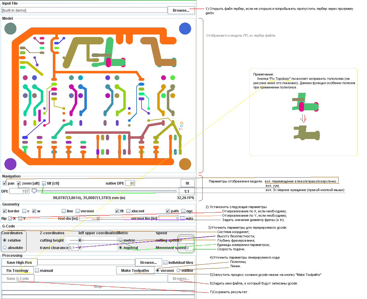

visolate
Инструкция
Дополнительно необходимо установить:
- openjdk-7-jre (6);
- java3d

Re: Gerber to G-code
Помогите не получается запустить, набираю в консоли команду "java -jar visolate-2.1.6.jar", а в ответ следующие:sandman писал(а):Смотри сюда: http://cnc-club.ru/forum/viewtopic.php? ... 733#p17733
Последнее сообщение.
Exception in thread "main" java.awt.HeadlessException at java.awt.GraphicsEnvironment.checkHeadless(GraphicsEnvironment.java:173)
at java.awt.Window.<init>(Window.java:434)
at java.awt.Frame.<init>(Frame.java:419)
at java.awt.swing.JFrame.<init>(JFrame.java:218)
at visolate.Main.main(Main.java:60)
Я так понимаю нужна Java не headless, эта версия не включает в себя функции работы с клавиатурой,монитором и т.д.
Надо поставить openjdk-7-jre или 6, смотря какая у тебя java, и потом еще нужен j3d, сейчас с ним разбираюсь.
Ура! У меня получилось значит делаешь то, что сообщением выше, потом качаешь отсюда последний релиз java3d
http://download.java.net/media/java3d/builds/release/
тебе нужен будет файл .bin
я взял вот этот: http://download.java.net/media/java3d/b ... x-i586.bin
Потом делаешь в консоли cd /usr/lib/jvm/java-(дальше в зависимотсти от версии)/jre
и выполняешь sudo sh /путь до файла .bin/j3d-1_5_2-linux-i586.bin, если ты сохранил его в дом папку, то просто sudo sh ~/j3d-1_5_2-linux-i586.bin , тебе предложат почитать лицензию говоришь сначала q чтобы выйти из просмотра лицензии, потом y и все запускай свой "java -jar visolate-2.1.6.jar"
Спасибо.
Тоже запустилось. Вот только теперь не пойму, открываю файл .gbr, ошибок никаких не выдатет, но ничего не отображает.
Файл [built-in demo] (как я понял это файл example.grb) отрабатывает отлично.
ок, получилось.
вобщем так, может кому пригодится.
открыл в gerbv-2.6.0 файл grb (открылся правильно), затем сдела экспорт RS-274X(gerber).
И утилита принила grb созданный gerbv-2.6.0, видимо были какието особенности.
с pcb2gcode я попозже еще раз попробую установить, но в прошлый раз при устновке я остановился на том что устанавливал недостающий паке, а для его установки не хватало еще одного, но при установке последнего потребовалось что бы был установлен предыдущий, то есть ...
isolate превзошла все ожидания, просто супер.
Подскажите а isolate умеет "вычищать" пустые области, или только контурная обработка?
to _taras_
Здравствуйте.
Пробывал тоже pygerber2gcode запустить и под linux и под windows, выдает ошибки. Пожалуйста можете уточнить какой версии python нужен, и дополнительно требуется установка компонентов.
Да действительно visolate нет сверловки, но сгенерировал файл сверловки в diptrace. Получилось отлично.
Насчет 2х строренних плат, делал в visolate следующим образом:
- в visolate генерация уп для верхнего слоя из grb ПП (слой только верхний);
- в visolate генерация уп для нижнего слоя с flip (я так понял переворот/отзеркаливание) по оси X из grb ПП (слой только нижний);
- в diptrace генерация уп сверловки;
- закрепил заготовку (плюс колибровка по z в центре заготовки с помощью probe);
- отработка на станке уп верхнего слоя;
- отработка на станке уп сверловки;
- заготовка переворачивается (плюс колибровка по z в центре заготовки с помощью probe);
- отработка на станке уп нижнего слоя.
Получилось замечательно.
Единственно пока не хватает корректировки неровности заготовки. В качестве заготовки FR4 0.8мм, применяется специальная фреза 0,2мм с заглублением 0,044мм (то есть z=-0.044).
Надеюсь у Семена будет время и желание и он напишит инструкцию "EMC2 и неровная поверхность гравировки".

С помощью visolate-2.1.6.jar я уже сделал плату, правда она 30х40мм, получилось замечательно.
Сейчас я пробую все доступные мне методы создания УП из гербера.
