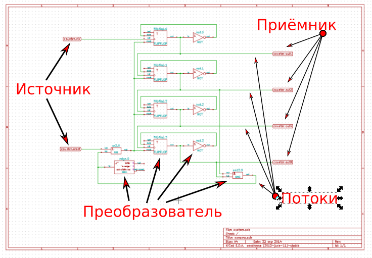

UAVpilot писал(а):И вот это не просто так появилось, а там нет никаких потоков и краников. :)
"Краники" образ не удачный, но вот остальное там есть.

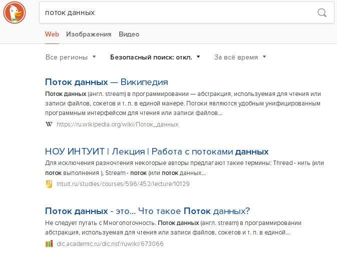

Screenshot at 2017-08-31 01-48-41.png (3937 просмотров) <a class='original' href='./download/file.php?id=119358&mode=view' target=_blank>Загрузить оригинал (136.92 КБ)</a>
На самом деле оба и твоё и моё описания корректны, ты описываешь социальное значение, я описываю внутреннее и практическое содержание.
Re: Условия в HAL
Любой электронщик скажет, что на картинке схема из логических элементов и связей между ними. Возможно сантехник увидит в этом потоки... :)
torvn77
Сообщения: 2174
Репутация: 215
Re: Условия в HAL
Сообщение torvn77 »
UAVpilot писал(а):Возможно сантехник увидит в этом потоки... :)
Точно сантехник?
Screenshot at 2017-08-31 03-03-05.png (3930 просмотров) <a class='original' href='./download/file.php?id=119362&mode=view' target=_blank>Загрузить оригинал (49.43 КБ)</a>
