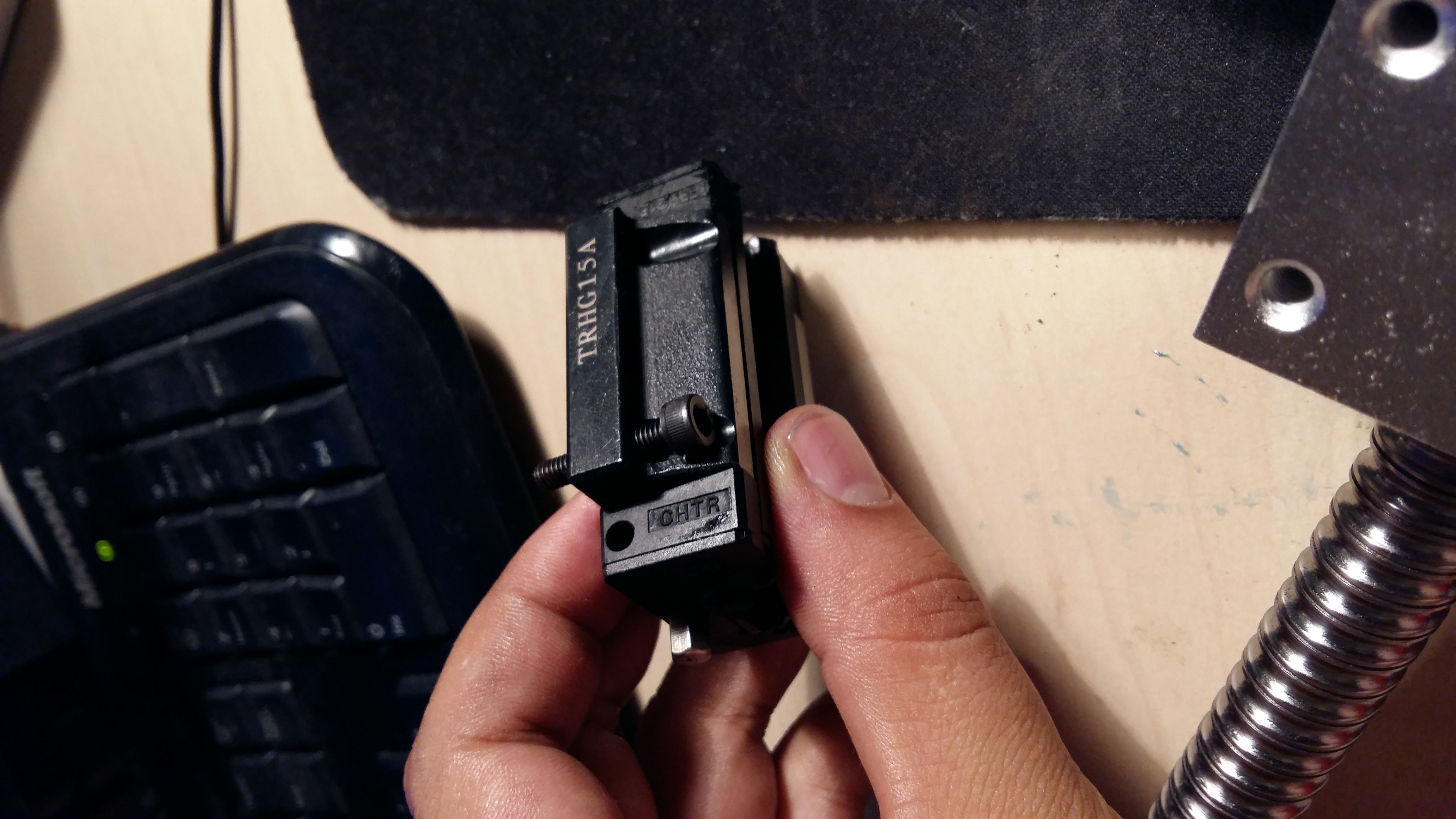

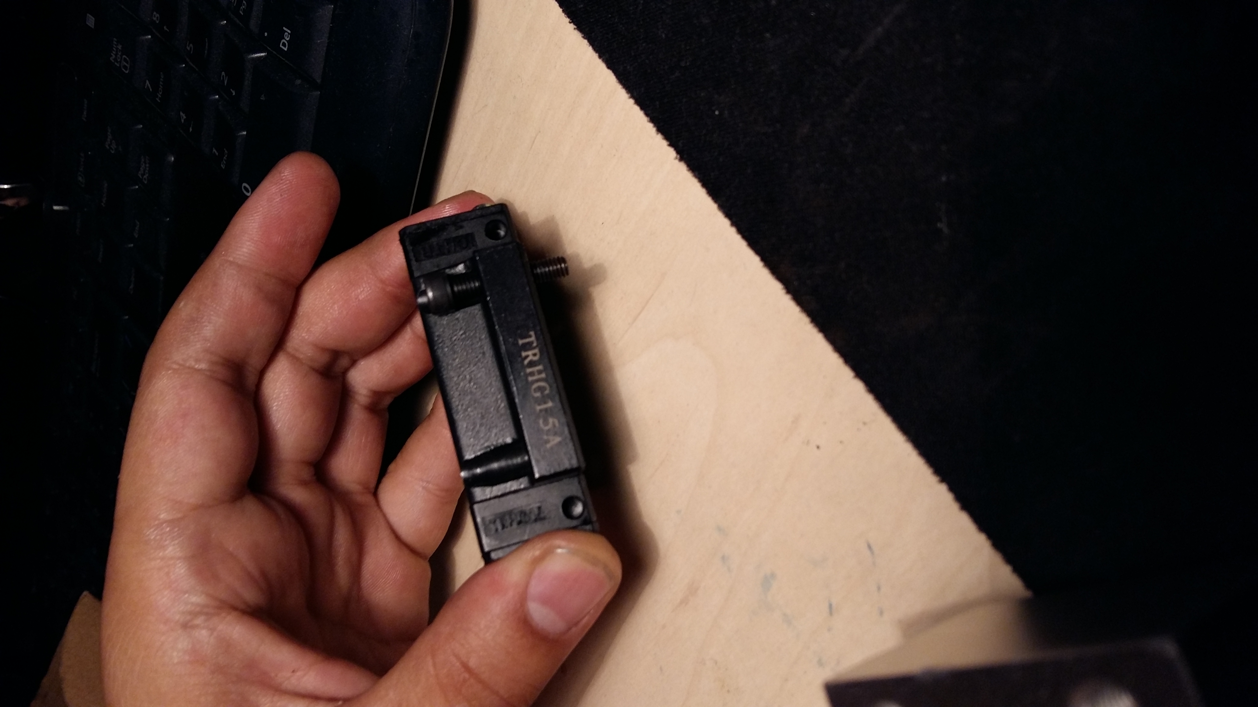

Проблема установки фланцевых кареток. Крепежем снизу. THR15
Столкнулся с проблемой крепления кареток. Фланцевые каретки TRHG15A(куплены у славы китайца) не лезут винты м4. то есть диаметр циковки меньше 7мм
Hivin вроде крепят снизу. Если рассверливать цековку не просверлю каналы для шариков?

болт в дрель и о болгарин сточить, каретку не трогать

Думал об этом, но стачивать надо около 1мм, от шляпки винта ничего не останется( Думаю чуток обтачить винт и чуток подправить каретку дремелем или фрезой.MX_Master писал(а):болт в дрель и о болгарин сточить, каретку не трогать

может рассчитаны на М3-М3.5? Какой диаметр под цековку? Лучше болт обтачивать. Цековку на наклонной разве что расточить, рассверливать ваще не то, вручную нормально тоже сомневаюсь что получится.

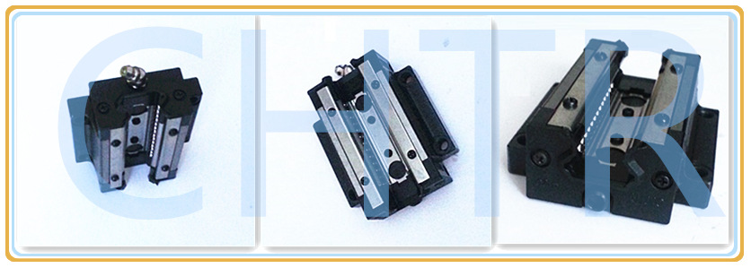

Вопрос - а чего им туда лезть? там отверстия М5, и винты туда ввинчиваются М5. М4 не под эту каретку вообще. и не для "торцевого" привинчивания данные каретки вообще!! Для торца каретки имеют бОльшие "уши" с отверстием в оных 5.5мм для 15-го типоразмера.crazy2k писал(а):Столкнулся с проблемой крепления кареток. Фланцевые каретки TRHG15A(куплены у славы китайца) не лезут винты м4. то есть диаметр циковки меньше 7мм(((

Re: Проблема установки фланцевых кареток. Крепежем снизу. TH
Ну и картинка для "раздумий":
Фото "правильной" каретки для торцевого крепления

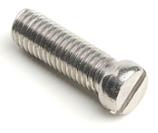

Есть и лайфхак.
Делал так.
Брал DIN921 М4 и на наждаке стачивал по окружности головки болтов.
Норм встает, в этом случае. Но это не правильно.
Делал так.

Если есть доступ к токарному станку , то сточить шляпку не проблема
Вкручиваешь болт во втулку в упор и зажимаешь в патрон , можно точить и не бояться за резьбу

Каретки на фрезеровку в разобранном состояние, потом помою почищу. С винтах много сточить не удастся, от угла шестигранника до внешней стенки 2,32мм. Думаю 1мм можно сточить. Ну и скаретки окол 1мм будет достаточно. 0,5мм нужно оставить на юстировку.
