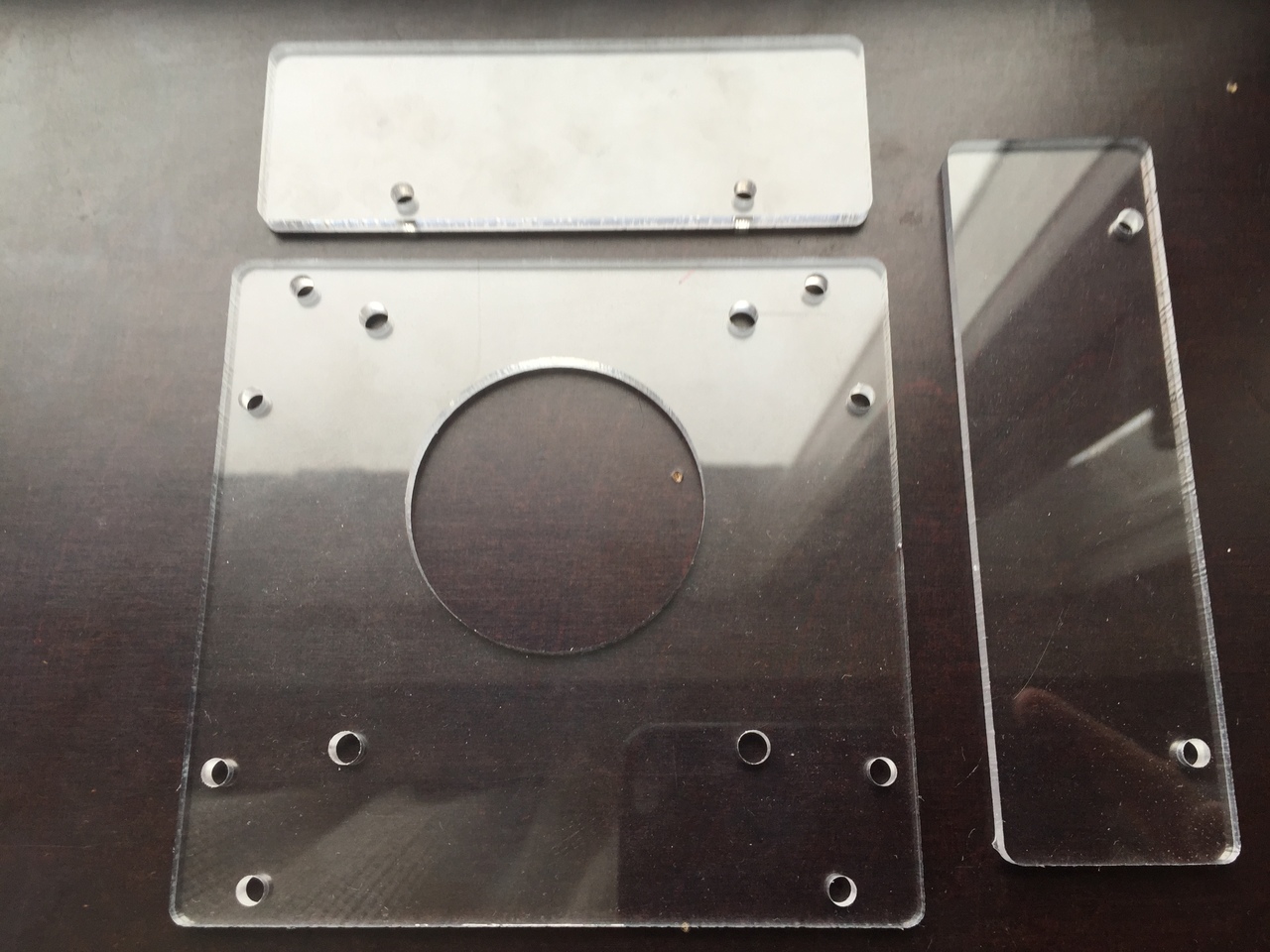

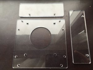

Недавно нарезал по контуру детали из поликарбоната 4мм, с отверстиями 4 и 5мм, попробовал две однозубые фрезы 3.175mm с Aliexpress, с отводом стружки вверх и вниз. Результат с первой (upcut) лучше. 12000об/мин, 1.5мм за проход, 600мм/мин, всухую и без обдува. Отверстия в режиме Boring по спирали, 1мм глубина за полный оборот.
Резал на фанере, оба листа просверлил по краям и прикрутил к столу болтами М6 с большими шайбами.
Downcut фреза сильнее вибрирует и края хуже. Наверно для Downcut нужен более мягкий (или совсем тонкий) материал.

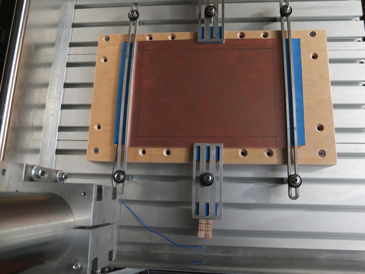

Еще вариант крепления тонкого листового материала без двухстороннего скотча.
Фольгированный стеклотекстолит, 2мм, плата 250*165 гравировалась более 7 часов, ничего не сдвинулось.
