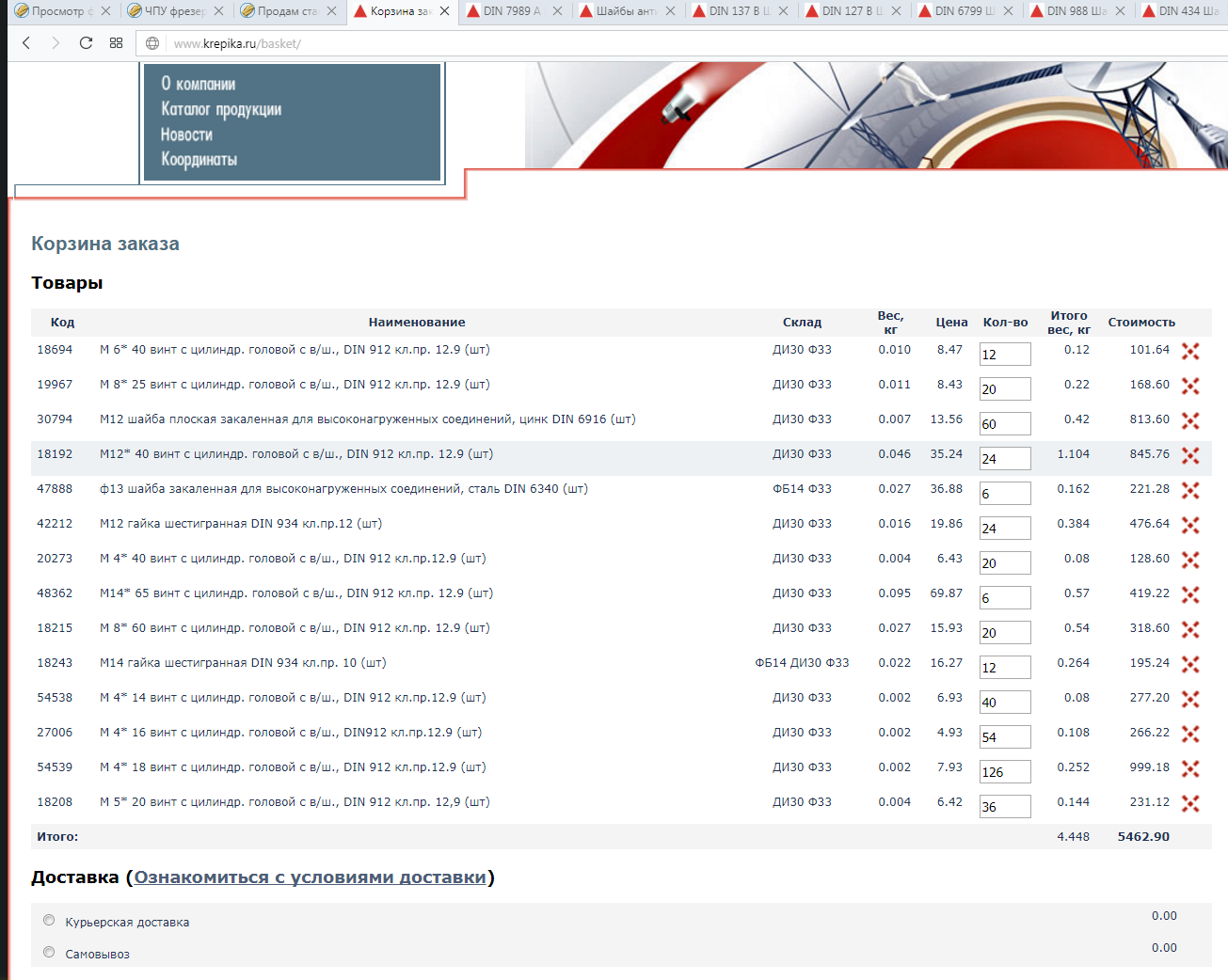

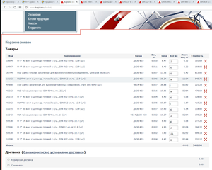

Есть ли смысл брать высокопрочные DIN912 кл.пр.12,9 винты, болты? Или взять обычные оцинкованные DIN912 кл.пр.8.8?
Станок весь алюминиевый кроме станины, профильные рельсы 15. Единственное опасение, что будут винты вытягиваться и ослабляться.
Высокопрочный крепеж насчитал на 5,5к , чуток офигел)
