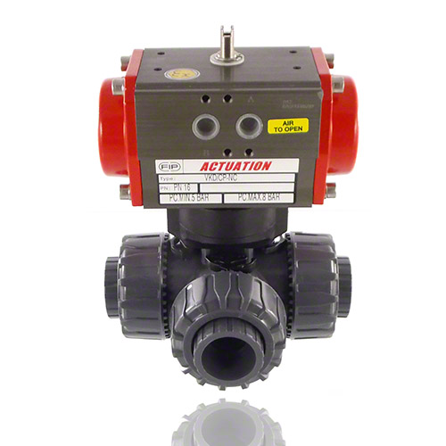

В качестве поршня - пневмоцилиндр из стандартных серий.
Привод - от шагового двигателя через ШВП.
В качестве клапанов поршня - шаровый кран с пневмоприводом.
full_TKD-CP-PVC-1.jpg (10588 просмотров) <a class='original' href='./download/file.php?id=118658&mode=view' target=_blank>Загрузить оригинал (43.13 КБ)</a>
Почему не просто обратные клапана?
1. Сложно найти обратные клапана со стойкими уплотнениями.
2. Пассивный обратный клапан может вносить погрешность в начале цикла засасывания/нагнетания
3. Нужна возможность обратной перекачки в емкость агрегата извне. Об этом уточню много позже.

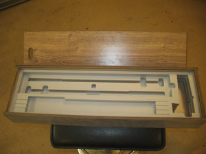

Хочу приподнять вялотекущий проект. Тормознулся на этапе упаковки. Резал ложементы лазерным диодом из экструдированного пенополистирола.
Ящик шашлычница.jpg (10365 просмотров) <a class='original' href='./download/file.php?id=120171&mode=view' target=_blank>Загрузить оригинал (224.46 КБ)</a>
Долго, дорого и не рентабельно. А тут как раз недавно пришла мысль лить их из пенополиуретана.
Делать самому дозатор совершенно нет времени . Хотел притащит готовый из Китая. Но там очень много разных моделей, порой отличающихся по цене в разы.
Может действительно самому сделать будет проще? В чём фишка?
Посоветуй, какой марки для моей задачи выбрать смолу? Есть ли очень упругие эластичные смолы?
Обязательно ли греть компоненты перед заливкой? Какую дозу надо для заполнения объёма 600х200х60 мм?
Мне нужно отлить всего 3 000-5 000 ложементов.
Или лучше не заморачиваться с оборудованием при таком маленьком тираже, а отлить у вас на заказ? Что посоветуете?
Какая примерно цена получится? Где территориально находитесь?

ultrus писал(а):какой марки для моей задачи выбрать смолу? Есть ли очень упругие эластичные смолы?
Пенополиуретанов десятки разных, вполне можно подобрать под нужные требования. Кроме того можно самостоятельно регулировать некоторые их свойства, например, добавлением катализатора.
Мы сейчас делаем приборную упаковку из сырья, называемого Самол-2101 (http://www.samppu.ru), при этом добавляем 1% катализатора по весу в компонент А. По твердости изделие схоже с экструдированным пенополистиролом, но поверхность гладкая. Цвет можно придать практически любой - пигменты существуют и стоят недорого.
Плотность готового изделия получается около 60кг/куб.м, исходя из этой цифры можно вычислить расход, зная объем. Вообще стремимся к 40 кг/куб.м, для упаковки обычно больше не требуется, но сейчас у нас ручное смешивание в ведерке - низкую плотность не получить по разным причинам. Автоматический дозатор-смеситель должен в этом помочь существенно.
В Вашем изделии объем что-то около 7 литров, при плотности 60 расход будет около 450г/шт. Сейчас цена сырья порядка 250р/кг, т.е. себестоимость по сырью около 120р (если брак не учитывать).
Мы вряд ли возьмемся за новые заказы, пока не соорудим дозатор. С ручным смешиванием много отходов и брака, поэтому пока наш ценник на это дело немаленький. Да и новые прессформы делать пока не на чем.
В общем, попробуйте сами освоить, там ничего сложного, главное - соблюдать температуру сырья (для нашего не ниже 22 градусов) и дозировку. Плюс пользоваться правильными разделителями (Пента-126П, http://www.penta-junior.ru).
Да, забыл - цикл около 20 минут. Уклоны прессформы желательно не меньше 0.5 градуса.

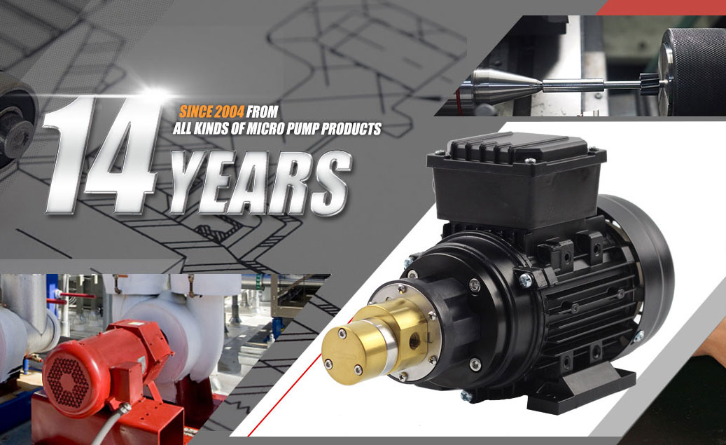

Надеюсь, скоро получится возобновить этот долгострой...
Концепция поменялась, теперь в качестве насосов планирую применить дозирующие шестеренные наососы с магнитной муфтой:
2 таких насоса уже лежат на столе.
Выглядеть будет как-то так:
htb.jpg (8440 просмотров) <a class='original' href='./download/file.php?id=157335&mode=view' target=_blank>Загрузить оригинал (115.98 КБ)</a>
Поскольку их разгонять придется до 3000 об/мин (а иногда выше), в качестве привода думаю применить ШД с ременным мультипликатором или сервомотор напрямую.
Склоняюсь ко второму варианту, т.к. с учетом источника питания+кронштейнов/подшипников/шкивов, ШД будет ненамного дешевле.
И сразу вопрос в тему: для каких функций служит RS485 в серводрайверах? Управление мотором возможно? Или только конфигурирование?

дозирующие шестеренные наососы с магнитной муфтой 100% не вариант....

Fopirus писал(а):дозирующие шестеренные наососы с магнитной муфтой 100% не вариант....
Давайте уж поподробнее. По тех. характеристикам должны подойти для моих целей.
Fopirus писал(а):Вообще-то, это должно выглядеть примерно так..
Подозреваю, вы не поняли о чем речь идет конкретно сейчас. Дозирующие насосы предназначены для дозирования, а вы зачем-то выкладываете картинки заливочных голов.
