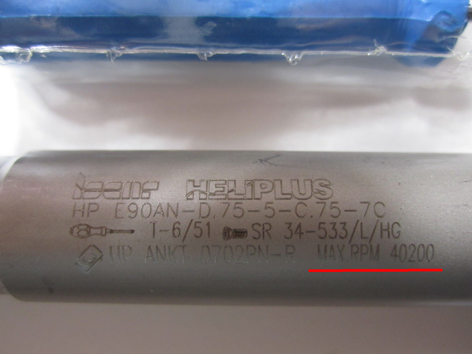

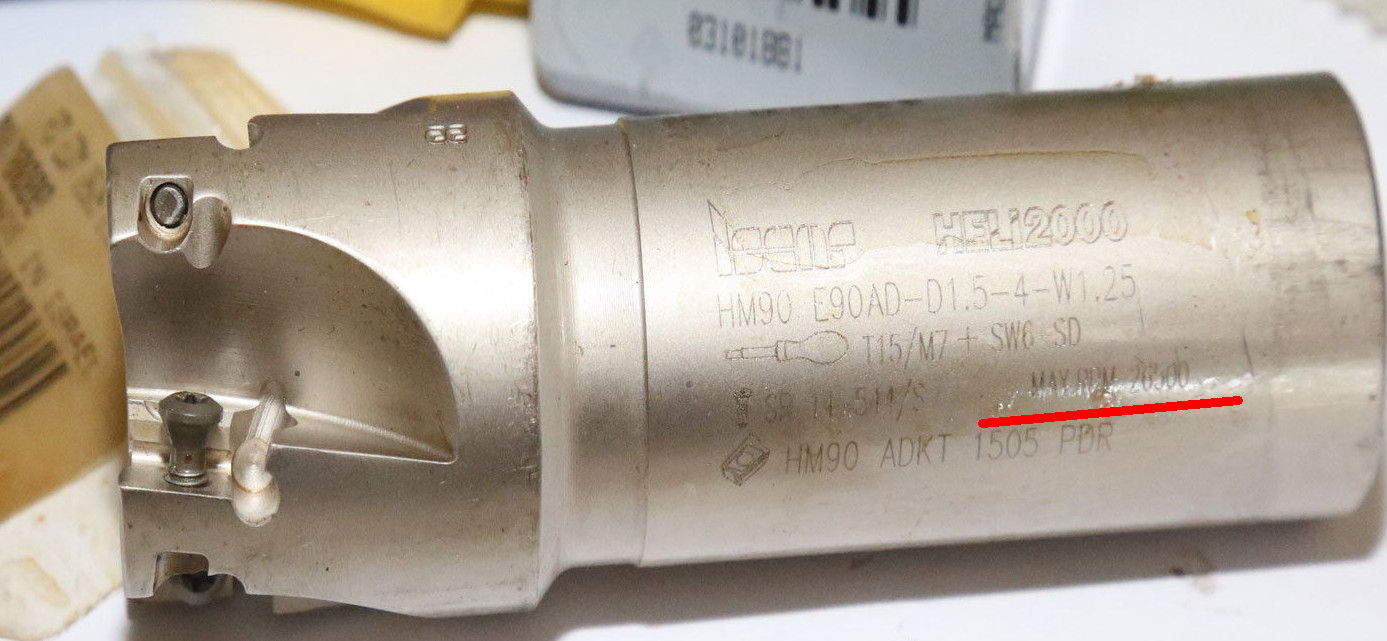

На самих фрезах что написано ? для быстрых шпинделей идут специальные балансированные фрезы. то что вы купили может на 2-3 тыщи рассчитано, а вы его на 12 запулили.....
обращайте внимание на надписи. на искаре который под высокие обороты например вот так пишут:
s-l1600 (1).jpg (4675 просмотров) <a class='original' href='./download/file.php?id=118147&sid=262743cd0619ddb6aab20b91f7cad317&mode=view' target=_blank>Загрузить оригинал (248.26 КБ)</a>
s-l1600.jpg (4675 просмотров) <a class='original' href='./download/file.php?id=118148&sid=262743cd0619ddb6aab20b91f7cad317&mode=view' target=_blank>Загрузить оригинал (180.12 КБ)</a>
но опять же - не на всех. есть без надписей. а уж про китайцев я вообще молчу.
про ширину режущей части - очень часто фрезы идут чуть в минусе. делается это для того чтобы вы смогли скорректировать размер корректором. хуже было бы если бы она давала бОльший размер чем указано.
