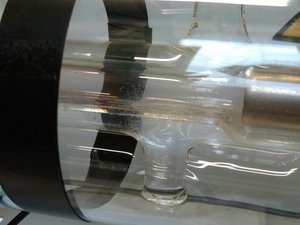

Подскажите как правильно промывать лазерную трубку и чем? Проработала месяц и уже появился осадок в ней, использовала воду из крана

а зачем? В том, что на фото, вообще не вижу никакого криминала.

Как выше сказали: 1. Нечего там пока мыть, ни на что не повлияеь. 2. Перейти на дистилят...

А откуда тогда осадок? В водопроводной воде есть известняк от почвы и оксиды железа. Они на поверхности выпадают в нерастворимый осадок в виде той самой накипи, что в чайнике водится. Вот она у вас и выпала в твердый осадок на поверхности. Дистиллированная вода не может в принципе дать осадок - нечему выпадать. Выше есть советы. От себя добавлю, накипь хорошо снимает лимонная кислота. В чайнике достаточно прокипятить немного воды с добавлением лимонной кислоты, если накипи мало. Можно горячую воду налить, но неизвестно насколько стекло трубы стойко к температурным перекосам. Может и лопнуть. В поисковике запрос задайте "как избавится от накипи".
