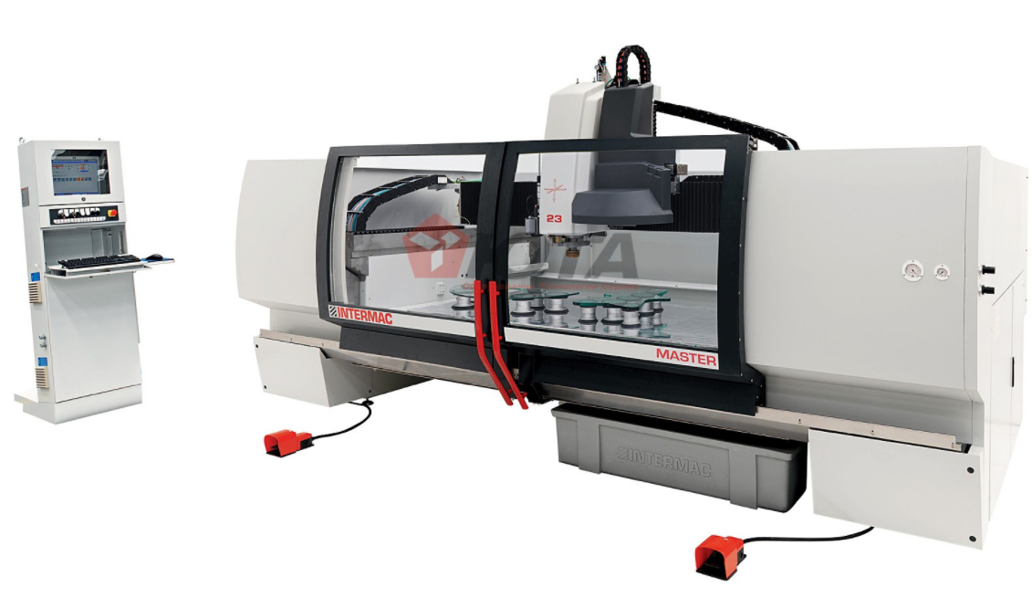

Здравствуйте дорогие друзья! Подскажите пожалуйста кто работал на станке по обработке стекла с ЧПУ? Станок похожий как на фото.
Сложно ли его освоить и как вообще работа? Дело вот в чём, я работал сборщиком стеклопакетов, контора закрылась и вот наткнулся на эту работу. Просто на сборке практически всё делалось вручную, а тут такие технологии.
Сказали что всему конечно обучат, но испытательный срок 3 месяца, как мне сказали если начальство поймёт что я им нужен то оставят, а если нет то досвидос!
Вот и не хочется время зря терять. Подскажите кто работал по этом станку, сложно его освоить и как вообще работа? Заранее всем мерси!

У нас стеклорез данной фирмы.
Re: Кто работал на станке по обработке стекла с ЧПУ Intermac
feseich писал(а):Сложно ли его освоить
От желания зависит.

Если нет базовых знаний, трудновато будет. По картинке не совсем понятно что этот станок делает..

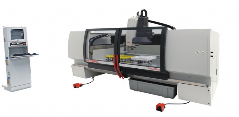

Станок по изображениям напоминает больше всего Intermac Master 23. А какие базовые знания будут нужны если не секрет? Как мне сказали на производстве когда я был, надо учиться будет правильно присоски расставлять и программу изучить. Блин просто стрёмно с таким оборудованием первый раз сталкиваться, он то стоит наверно не 1000р, вдруг запорю чего... Хочется работу найти без нервов, просто их в последнее время было истрачено слишком много, нервная система практически истощена.

Карабас писал(а):Если нет базовых знаний, трудновато будет. По картинке не совсем понятно что этот станок делает..
Стеклообрабатывающий центр, Хитрая резка стекл, гравировка на стекле. Мы на нем даже башмаки для фацетного станка фрезеровали)))
feseich писал(а):Станок по изображениям напоминает больше всего Intermac Master 23. А какие базовые знания будут нужны если не секрет? Как мне сказали на производстве когда я был, надо учиться будет правильно присоски расставлять и программу изучить. Блин просто стрёмно с таким оборудованием первый раз сталкиваться, он то стоит наверно не 1000р, вдруг запорю чего... Хочется работу найти без нервов, просто их в последнее время было истрачено слишком много, нервная система практически истощена.
В принципе правильно сказали, правильно расставил присоски подключил их к вакууму, станок тебе сам покажет где поставить 3 упора и присоски (главное чтобы не не стояли на линии реза. Обучение на нем проще простого. Там арткам стоит. Главное следить за состоянием полировочного инструмента и вовремя вносить корректировки, на долю миллиметра ошибешься и камень разлетается к чертям. Да,еще следи за давлением воздуха в системе, если упадет сильно, то у него башка опускается и все замирает. У нас оператор вообще не парится, запустил эту дуру и сидит книжки электронные с терминала читает)))

Станок хороший - запчасти дорогие. Я смотрю у вас модель без обвеса.

К станку идет мануал, его и штудируй. Как начнет получаться и настрой появится, а это не долго. В ящик электрический, если в цеху жарко летом надо доп охлаждение поставить, а то контроллеры вырубало у нас от перегрева на самом интересном. Береги базу инструментов как зеницу ока, та что в арткаме забита. Раз в неделю надо будет чистить поддон куда вода стекает, да станок очень воду любит, ее давление должно быть хорошим всегда, иначе стекло гореть просто начнет и будет брак и повышенный износ фрез и дисков алмазных Стол должен быть всегда чистый иначе если будешь ложить зеркало, амальгаму сдерет мельчайшими осколками. В конце рабочего дня все присоски со стола надо убрать, трубочки сложить, воду со стола воздухом согнать. Там на станке стоит автосмазка, надо будет периодически проверять уровень масла в системе и подкачивать.
Карабас писал(а):Станок хороший - запчасти дорогие. Я смотрю у вас модель без обвеса.
Да стоимость запчастей адовая, адаптер который вращает диск сейчас 600 тыс. стоит. Шеф хотел прикупить третий чтобы диски постоянно не менять,но понял что и двумя оператор прекрасно справляется
