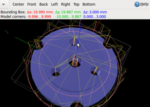

Как то незаслуженно, на мой взгляд, обделён вниманием pyCam - программулина для генерации G-code. Есть версия и под Виндовс, но чувствуется идеология Линукса, поэтому - в этом разделе форума.
И так, перевод.
Вкладка первая. Model
Transform Model:
Rotate - вращение модели вокруг одной из осей.
Flip - отражение модели откносительно плаоскости
Swap - поменять 2 произвольные оси между собой.
Model dimension - масштабируем, вписываем, можно нарушить пропорции
Move model - двигаем по системе координат. Мне пригодилось.
Miscellaneous - не разобрался. Постите - перенесу сюда.
Model extension.
А тут хитрушка. Чтобы модель не вываливалась на последнем проходе, оставляются крепёжные элементы. Похоже, задел для 3Д-принтеров, литейных моделей, и тому подобное...
Вкладка вторая. Tools
Настраиваем форму инструмента (нет конического гравера), скорости подачи, и т. п.
Не вкладка. Меню Setting-Prefences
General - ограничения, единицы измерения, профиль задачи для закгрузке при старте программы.
GCode -
safety height - "безопасная высота". высота инструмента при холостых перемещениях. Сильно не задирайте - опускается до заготовки с рабочей скоростью.
Spindle control - задержка , запуск-остановка шпинделя
Minimum step width - минимальный шаг. Ствим реальный - ускоряет обсчёт траектории.
Corner style - как ведём себя на углах, при смене траектории.
Touch off and .... - можем датчиком искать заготовку
Дальше фенечки - чего и ка на дисплее рисуем, внешние редакторы,... Кстати, тут же видно, что умеет не только многопроцессорность, но и по сети использовать компы...
Вкладка 3. Prosses
Настраиваются стратегии.
Собственно - тут список задач, стратегии - внутри.
Попробую попозже основательно расписать.
Вкладка 4. Bounds
Если я правилно понял - допуски, т.е. точность обработки. Относительные, абсолютные величины, выборочно.
Вкладка 5. Tasks
Задачи. Собственно - применение стратегий, и наша цель - кнопка "Generate"
Вкладка 6. Toolpaths
Появляется после генерации пути инструмента.
Export all - экспорт в Г-код всех сгенрированных путей инструмента. В порядке "сверху-вниз"
Export visible - тоже генерация Г-кода, но учавствуют только "с галочками"
Simulate - просмотр, рисует, как ходить инструмент будет.
Clone grid - если правильно понял - дублирует детальку.
Crop - обрезает лишнее. Может сократить время работы станка, а может некорректно сработать.
Delete - удалить, чего ж тут ещё...
Up/Down - перемещает элементы в списке, тем самым, задавая последовательность обработки.
К чему всё это - хочу найти софтину, которая будет генерировать G-Code для 3-хмерных моделей. PyCam пока единственный (правда, смотрел только поверхностно), который инструментом 2.0мм попытался сделать отверстие диаметром 2.2мм. Присоединяйтесь в освоении, или посоветуйте лучшую программу...

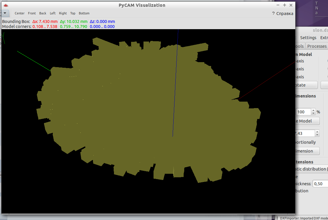

Установил, но програ не хочет открывать *.svg файл
DXFImporter: No supported elements found in DXF file!
<a href="http://sf.net/apps/mediawiki/pycam/?title=SupportedFormats">Read PyCAM's modelling hints.</a>
Перевел в DXF, часть файлов пытается открыть, но некорркетно, другую игнорирует :( Причем это не зависит от сложности и размеров файла.
З.ы. за проектом довольно пристально следил, но за пару последних лет ничего не развивалось. Последняя рабочая версия датировалась 10 или 11 годом.
З.ы.2 Вот так после очень продолжительных раздумий открыл DXF файл
