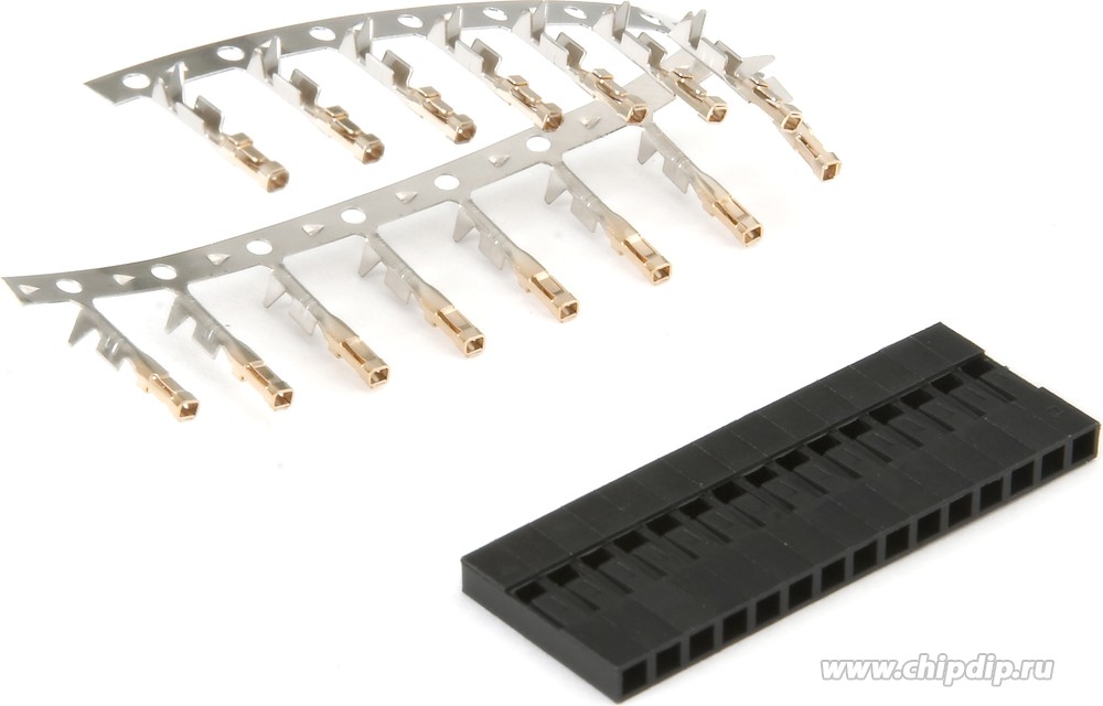

Доброго времени суток!
Может мне кто нибудь подсказать чем опрессовываются такие разъемы. Шаг 2,54.
Интересует конкретная модель клещей. Может ссылка на Али...
Пробовал искать на рынках, но там только для толстых проводов и под толстые наконечники.

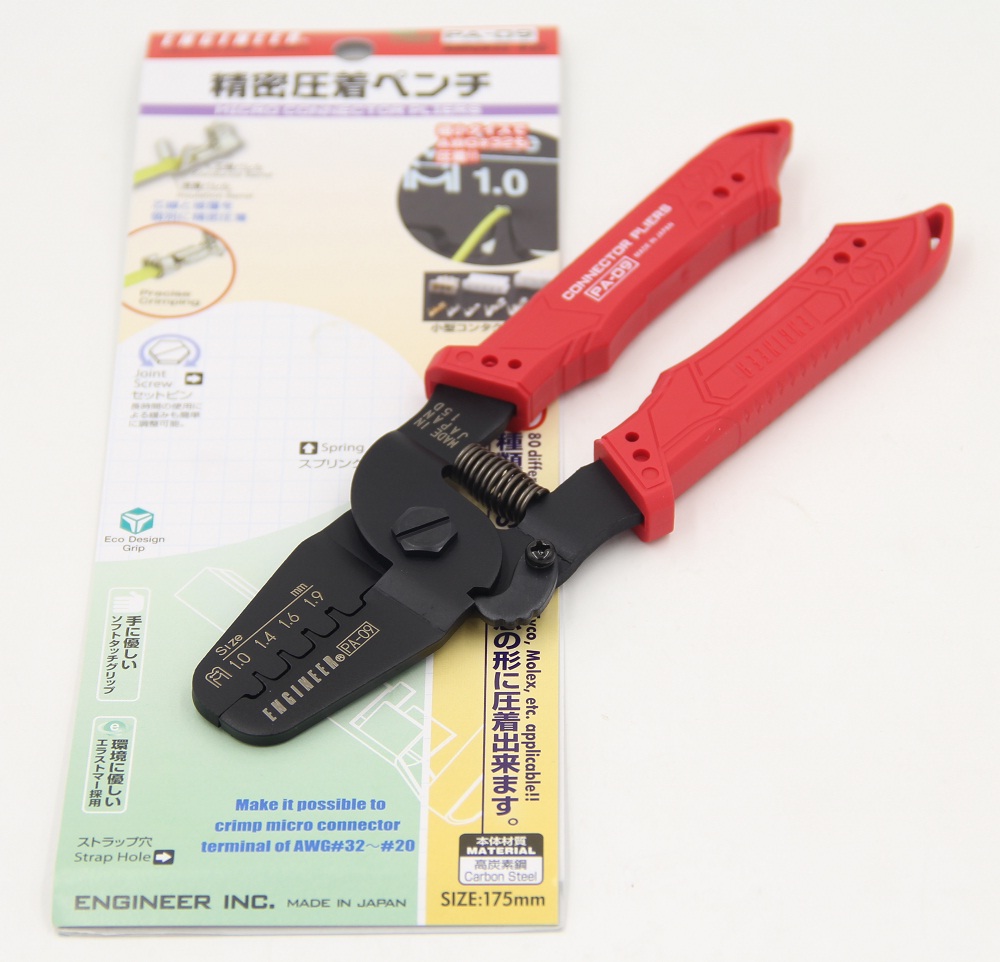

у меня такой, на али должен быть
http://www.engineer.jp/en/products/pa09e.html

У клещей желательны выточки с радиусами, они заворачивают концы пина и загибают их в изоляцию провода.Rom327 писал(а):Интересует конкретная модель клещей.

Что-то на Али не попался.... И вопрос по использованию: обжим происходит в 2 этапа? Сначала обжимаются лепестки на медь, второй этап обжимаются лепестки на изоляцию?evgenyjp писал(а):у меня такой, на али должен быть

Да.Rom327 писал(а):обжим происходит в 2 этапа?
http://www.engineer.jp/en/products/pa09e.html - в конце страницы описано как делать обжим.

Этими клещами не получится отдельно, губки широкие https://ru.aliexpress.com/item/4-1/32679878711.htmlRom327 писал(а):обжим происходит в 2 этапа? Сначала обжимаются лепестки на медь, второй этап обжимаются лепестки на изоляцию?
Но вырез идет с 2 уровнями, обжимает изоляцию и жилы одновременно. Я такими пользуюсь, в принципе сойдут...

Тоже пользую такие по работе. Не обжимают они нормально тонкие провода, только от 0.35 кв.мм.nik1 писал(а):Товарищ такую пользует
Для тонких пользую обжимку для контактов JST, вот такую - https://www.digikey.com/product-detail/ ... ND/1634787 , но ее цена действительно не понравится

Нет, если Вы собрались использовать с этими разъемами провода 0.35 и выше, то берите по ссылке на Али в комментарии чуть выше, будут работать. Просто мне кажется, что в такие разъемы суются провода сечением максимум 0.25
Только если собираетесь обжимать много, то советую отполировать внутренние радиусы, по которым лепестки закругляются, и подзакалить губки.

То будут просто не вытаскиваться, а отрываться, т.к. изолированная часто провода не будет зажата в контакте.Rom327 писал(а):А если зачищенную часть провода сложить вдвое?
Вы какие провода хотите обжимать?
