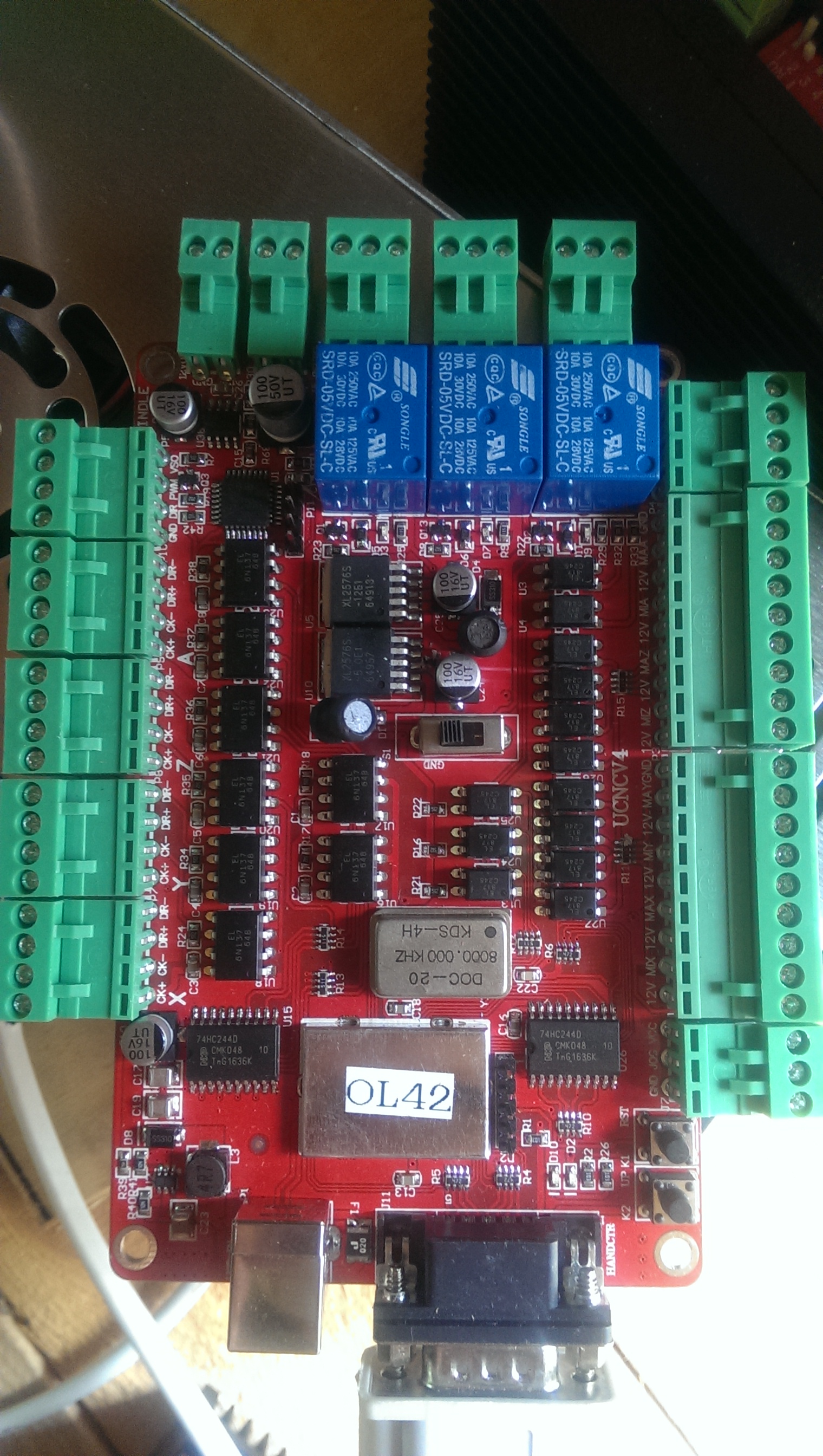

Всем доброго времени суток!
Прошу у вас помощи в подключении данного китайского оборудования!

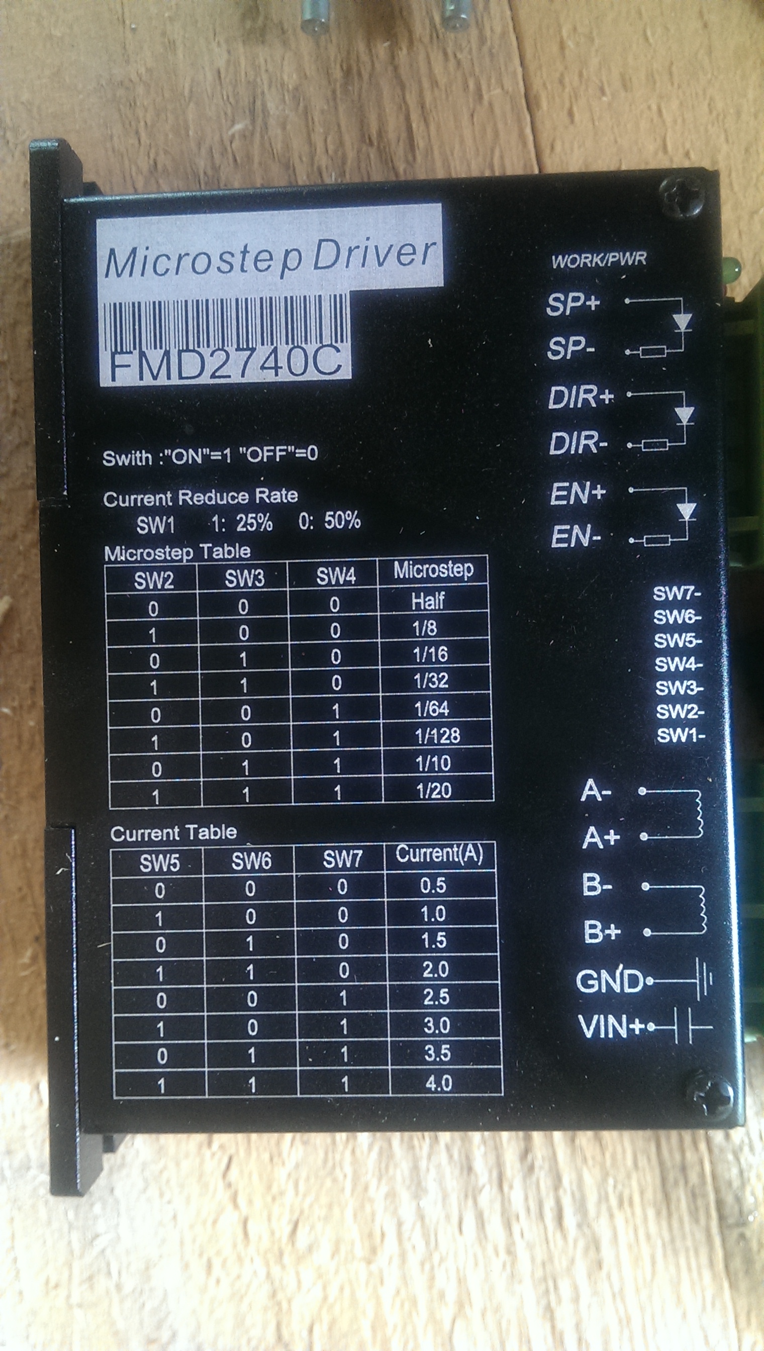

Не могу разобраться с пинами. На плате ck+ ck- dir+ dir-, на драйвере sp+ sp- dir+ dir- en+ en- .Под!скажите пожалуйста что куда подключать? Сипсибо заранее!

CK- подключить к SP-
DIR- подключить к DIR-
SP+ и DIR+ драйвера все запараллелить и поключить к любому из CK+ или DIR+. А если проводов не жалко, то каждый SP+ подклчюить к соотв. CK+, также и с DIR.
EN+ и EN- никуда не подключать.

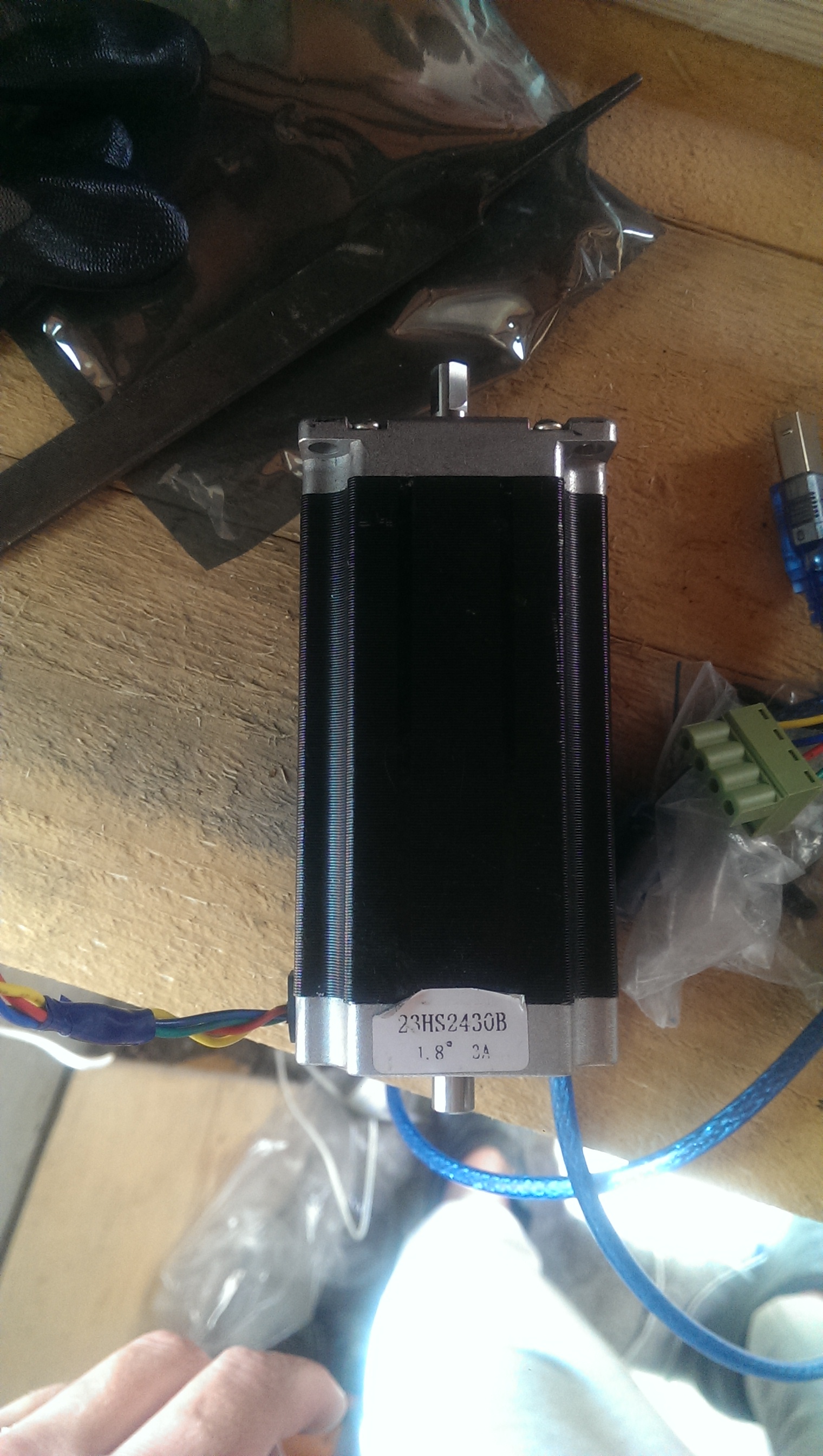

Пробую данное подключение без пк. На плату даю 5 v с адаптера для телефона. Двигатель стоит на месте, пробую с пульта.
Mark new
Сообщения: 6
Зарегистрирован: 23 июл 2017, 08:59
Настоящее имя: Марк Грибов
Re: Помогите запустить шаговые даигатели
Сообщение Mark new »
Поменял обмотки двигателей, ничего. Может пк нужно? Как быть?

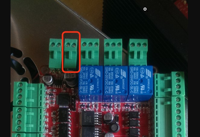

Добрался до компа я значит, подключил плату установил все ПО, а движок так и не крутит, даже звуков не издает. У меня подозрение что для платы не достаточно одного питая от USB. Возможно нужно подать питание на нее с адаптера, а именно в POwer Port input. Как вы считаете? Просто не охота ничего сполить, вот и делаю все осторожно и до мелочей интересуюсь.
Mark new писал(а):У меня подозрение что для платы не достаточно одного питая от USB.
И это правильное подозрение, т.к. плату нужно запитывать от отдельного БП напряжением от 24 до 36V. Вот сюда
2017-07-25_101913.jpg (2698 просмотров) <a class='original' href='./download/file.php?id=116784&mode=view' target=_blank>Загрузить оригинал (67.87 КБ)</a>
от USB питается только микроконтроллер на плате, всё остальное - от внешнего БП

Все еще раз привет! В общем! Все соединил подключил, шаговики крутят, но как то странно. На больших дроблениях еще нормуль, а вот если ставлю без дробления шага он разгоняется и вал останавливается, а он гудит жестко, на малых дроблениях крутит с вибрациями. Подскажите пожалуйста в чем может быть дело?
