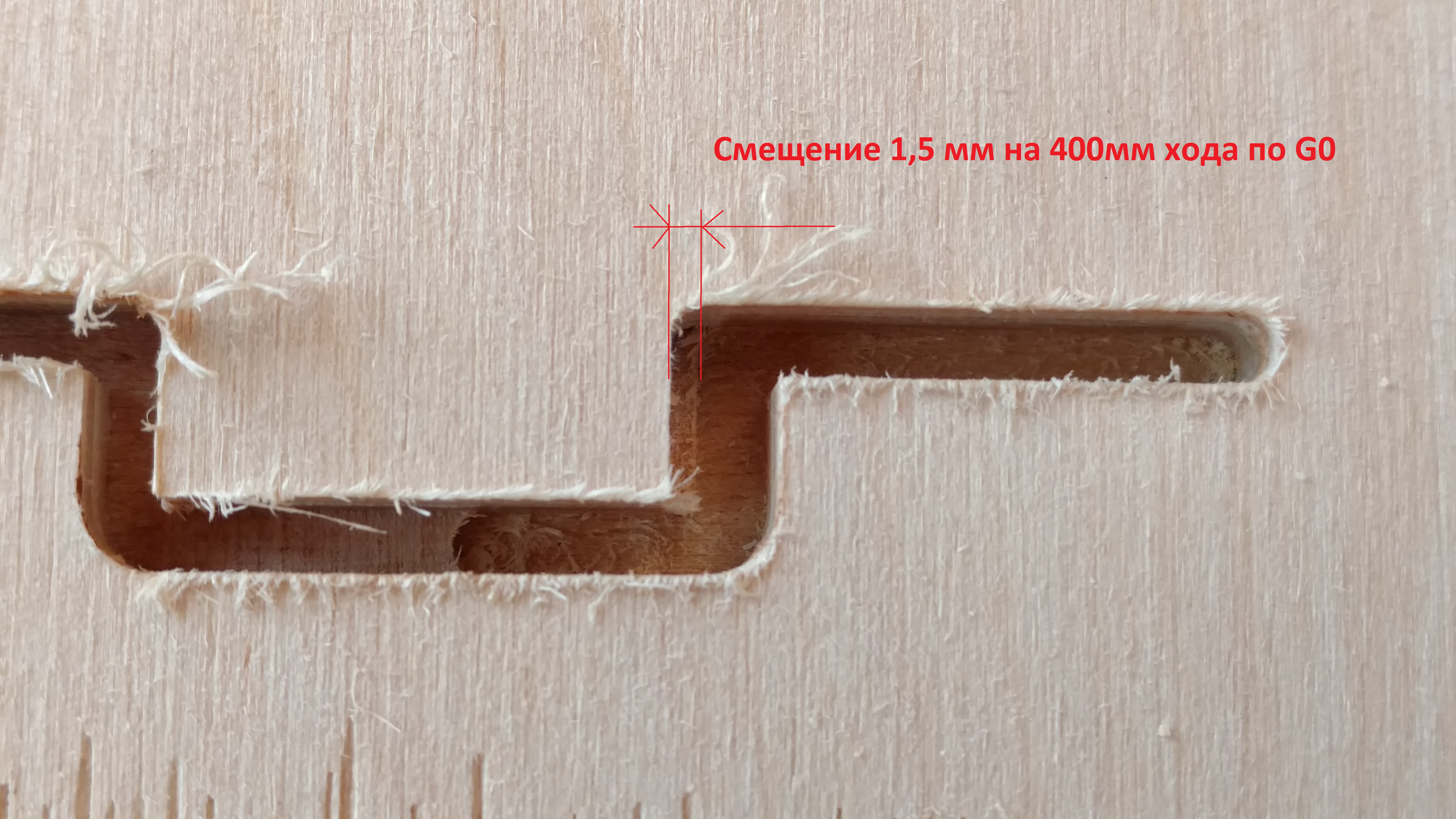

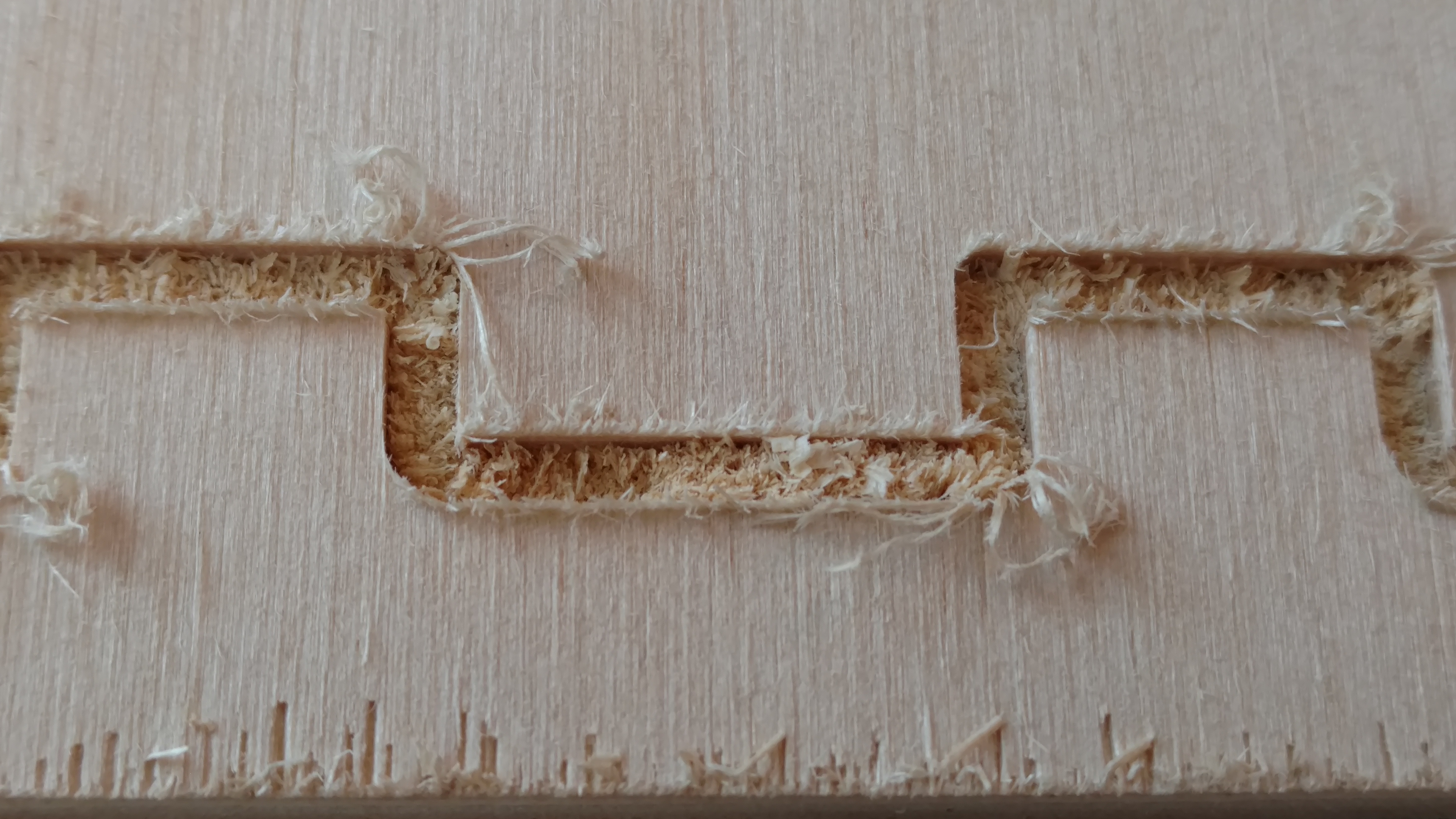

у меня вчера тоже нарисовалась проблема - по Х переезжает на 1,5 мм на 400 мм хода. выглядит так:
стружкав канавке есть.
режу однозубой 3-й фанеру 8мм 20000об 1000 подача глубина 2 мм.
потом попробовал просто тыкать по я на 1 мм вглубь на Х0 и ехать на Х360, и так несколько раз туда-сюда. Есть смещение на перемещении по G0/ Если подачу снижать - попадает лучше. Станку 2 месяца, работал на нем часов 5-8, не более резал только фанеру, и немного оргстекла. по Х пока ничего не смазывал, ибо никак не подлезть Станок вектроник А2 поле обработки 600х400.

причем судя по резу станок пролетает дальше чем надо.
если бы подклинивало, то он ведь не доезжал бы да?

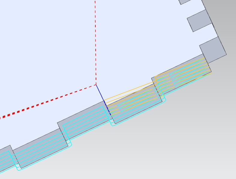

по программе вопросов нет, смотрел и в Cimco и в mach3 и в NX - траектория верна причем до этого неделей ранее делал такую-же детал, все ок было.

Всем спасибо, была просто незатянута, или разболталась муфта
