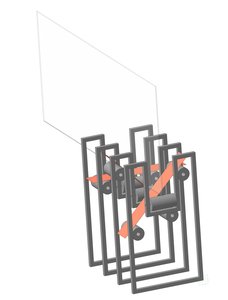

Все что сказано в этой теме это тольок мои домыслы и соображения. чертежи выкладываю по мере поступления. фото готового станка по мере сбокри (ориентировочный срок 2 недели)...
Ситуация следующая: купили как то очень давно станок для шлифовки стекла, гаражный вариант... дисковый круг но очень редкий и теперь мастер производства просит с меня новый станок для шлифовки и при том с автоподачей и прочими фенями...
2 дня размышлений и гугления привели меня к следующим вариантам:
1) Лента
2) алмазный диск
у убоих вариатнов много за и против.
но так как я не умнее всех, я посмотрел ютуб и понял, что много ленточных в отличии от много шпиндельных (чашечных) не сушествует...
А потому собираю станок для кромки стекла для массового производства... схемы буду выкладывать по мере поступления деталей ну и результат будет какой то...
от вас требуется критика )))
Начнем с первых проектов которые просто сейчас выкинул, так как стекло заходящее на ленту просто убьет ленту...
1) Лента
2) алмазный диск

С плашками для потока-вариант. Кстати вот тут на 4:20 есть обработка кромки.
Я видел где-то на похожем видео потоковую обработку с несколькими плашками, найти сейчас почему-то не могу...

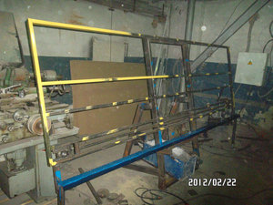

Всем привет...
Не был сколько то дней и делал станок, в общем хвастаюсь что вышло...

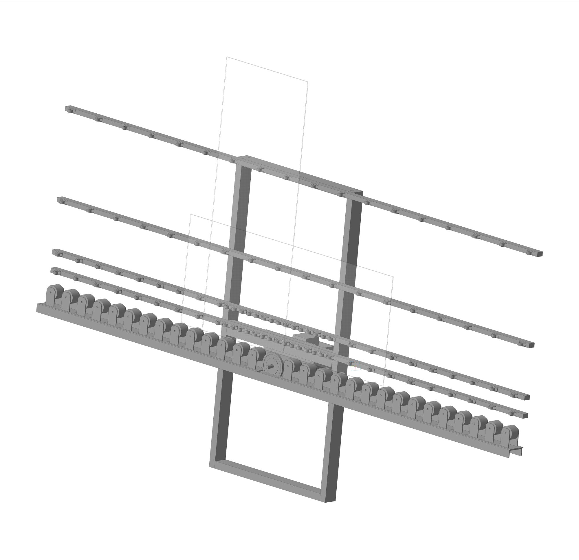

Был нарисован новый станок: а вот что вышло на деле... сразу скау что тестовый запуск был, сейчас сняты ролики и все все все, что бы покрасить к утру.
Работы 4 дня сборочно сварочных и день рисования. бюджет около 50 тыров
из запчастей велоцепи и звезды , двигатель, металл, редуктор, диски по стеклу...
В общем завтра пуск.

Вот это скорость! От рисунка до станка за 4 дня
! Мне с моим лазером и не снилось
Ждем результат!

А ролики ты просто перед покраской снял? И планируешь ли стопор какой-нибудь или готовое изделие будет аккуратно падать на бетон?

Угу зависимость блин, когда жена говорит, что если я ей через 2 дня не поставлю продукцию для прожажи то меня кормить перестанут еще не столько сделаешь..Nick писал(а):Жесть! Вот это зависимость
Не спал получается 2 е суток, вчера домой вернулся в 12 ночи
www.youtube.com/watch?v=XtbHhg1VDQE вот прототип с которого делаюNightV писал(а):видео бы... я мозговал на эту тему после первого поста... простого решения в голову не приходило... а тут.. всего ОДИН диск
Возникла проблема, прижимные ролики не хотят толкать стекло в низ вообще никак, начало нормальное хвост не обработанный...
Сегодня весь день боролся с багом так и не смог его победить, на завтра еще есть варианты для обдумывания.
Еще к вечеру сломало вал на редукторе подачи... завтра выйдет токарь будет чинить.... видео выложу

Т.е. нет вертикального прижима? может ведущие ролики повернуть слегка вниз?Loituma писал(а):Возникла проблема, прижимные ролики не хотят толкать стекло в низ вообще никак, начало нормальное хвост не обработанный...
А веса самого стекла не хватает?

все повернуто, я выложил клип где показана система прижима, у меня она не работает.
