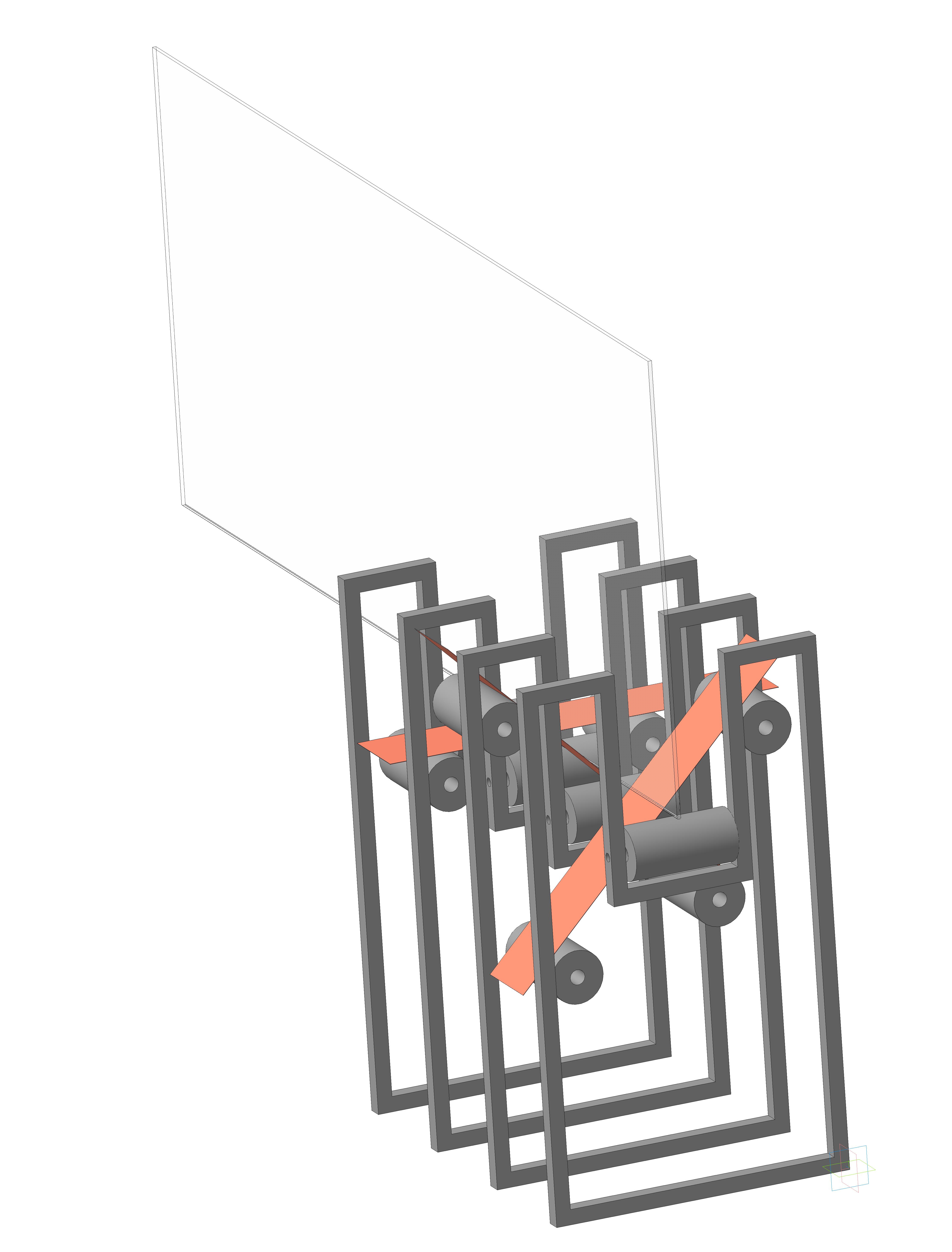

Все что сказано в этой теме это тольок мои домыслы и соображения. чертежи выкладываю по мере поступления. фото готового станка по мере сбокри (ориентировочный срок 2 недели)...
Ситуация следующая: купили как то очень давно станок для шлифовки стекла, гаражный вариант... дисковый круг но очень редкий и теперь мастер производства просит с меня новый станок для шлифовки и при том с автоподачей и прочими фенями...
2 дня размышлений и гугления привели меня к следующим вариантам:
1) Лента
2) алмазный диск
у убоих вариатнов много за и против.
но так как я не умнее всех, я посмотрел ютуб и понял, что много ленточных в отличии от много шпиндельных (чашечных) не сушествует...
А потому собираю станок для кромки стекла для массового производства... схемы буду выкладывать по мере поступления деталей ну и результат будет какой то...
от вас требуется критика )))
Начнем с первых проектов которые просто сейчас выкинул, так как стекло заходящее на ленту просто убьет ленту...

С плашками для потока-вариант. Кстати вот тут на 4:20 есть обработка кромки.
Я видел где-то на похожем видео потоковую обработку с несколькими плашками, найти сейчас почему-то не могу...
upd : http://www.youtube.com/results?search_q ... l0.1.1l2l0
https://www.youtube.com/watch?v=43QUHbCgaog
