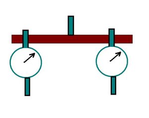

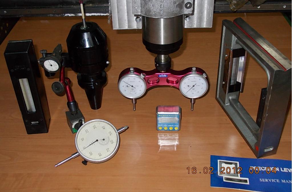

Сейчас буду делать стол с Т пазами. Раньше шпиндель был закреплен на Z платформе на "соплях". Сегодня дошли руки установить крепеж шпинделя. Но нужно чтоб шпиндель был строго перпендикулярен столу. Для этого зажимается в шпиндель вот такая приспособа и выставляется шпиндель.
Малость похвастаюсь какие измерительные приборы были куплены для проверки геометрии станка. Микрометры и шангель циркули не стал фотать, точный угольник не нашел. Кто как высталяет шпиндель перпендикулярно?

А как работают станочные уровни, насколько я понимаю они на принципе пузырька делают 0.01мм на м? Там просто трубка очень прямая?

У них спроси:Nick писал(а):И как грамотно называется приблуда с двумя индикаторами?
https://www.youtube.com/watch?v=0-D1gNYPi3A
Трубка наоборот изогнута, и чтоб поймать уровень нужно поизвращатьсяNick писал(а):А как работают станочные уровни, насколько я понимаю они на принципе пузырька делают 0.01мм на м? Там просто трубка очень прямая?

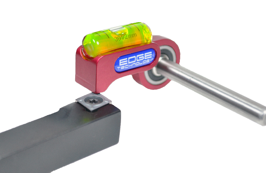

у него там сякого для станков. Есть уровни для выставления резцов. Но все дрожает и дорожает
А можно самому сделать. Хотел сделать, но наткнулся на эту красивую штуку в чемоданчике
Нужно взять кусок железки, просверлить 3 отверстия (одно под ось 2 под хвотовик индикаторов) на равных расстояниях. В центр вкрутить ось, зажав ось в патрон обточить все это дело на токарном(чтоб ось была перпендикулярна). Вставляем идикаторы в отверстия и зажимаем винтиками. Если взять круг то ваще можо воткнуть 4 индикатора на ХУ
мож сам спросить у него http://stores.ebay.com/Edge-Technology- ... 4340.l2563

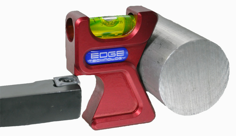

Re: Приборы для измерения/выствлеия геометрии станкоФ

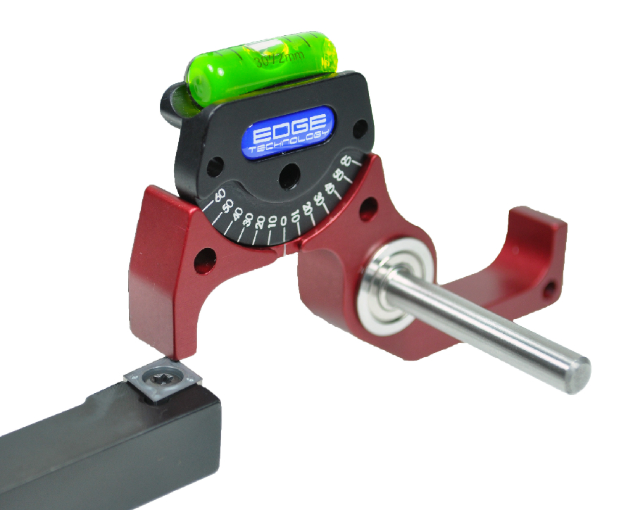

фиговина для установки резца по центру (при условии что токарник выставлен по уровню)

Сейчас 99, а почем было год назад?aftaev писал(а): Есть уровни для выставления резцов. Но все дрожает и дорожает
Да, железка простейшая, зато красиво и чемоданчикaftaev писал(а):А можно самому сделать. Хотел сделать, но наткнулся на эту красивую штуку в чемоданчике

Да. Все цивильно выглядит. Имея ЧПУ можно сделать и анодироване описано в инее. Анодирут потом в краску от струйников отпускают и получают такой цвет.PKM писал(а):Анодированный алюминий?
если это была шутка то несмешная.....я уже видел даже плиточников с цифрвыми "левелами".. а тут станочники... нужно чтоб сам станок стоял в ИДЕАЛЬНОМ пелесе + чтоб втулка-подшипник нужного размера был как и заготовка ...aftaev писал(а):фиговина для установки резца по центру
дорогая "игрушка"

А как его тогда поймать, если пузырек убежит, он назад уже не вернется...aftaev писал(а):Трубка наоборот изогнута, и чтоб поймать уровень нужно поизвращаться

да там изгиб мизерный. Когда точно по уровню стоит пузырек никуда не убегает.Nick писал(а):А как его тогда поймать, если пузырек убежит, он назад уже не вернется...

По станочным уровням мне объясняли примено так:
берешь строитеьный уровень примерно выставляешь.
потом берешь уровень с точность 0,5мм/м* и выставляешь по нему
потом берешь уровень 0,01мм/м* и выставляешь по нему.
Если выставлять сразупо 0,01мм/м* поймать уровень сложно пузырек бегает.
*-написал по памяти цифры, так что мог ошибиться

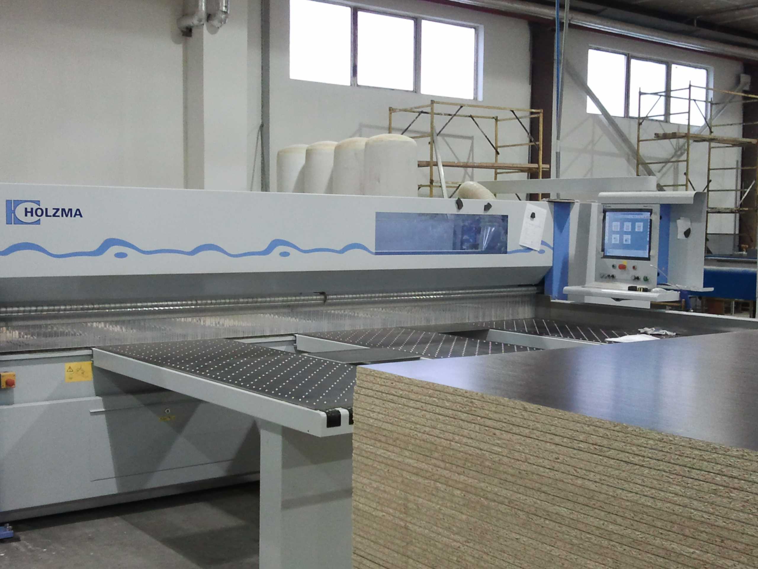

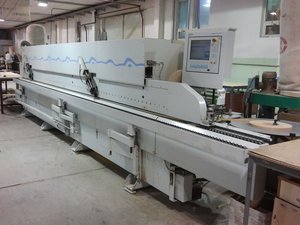

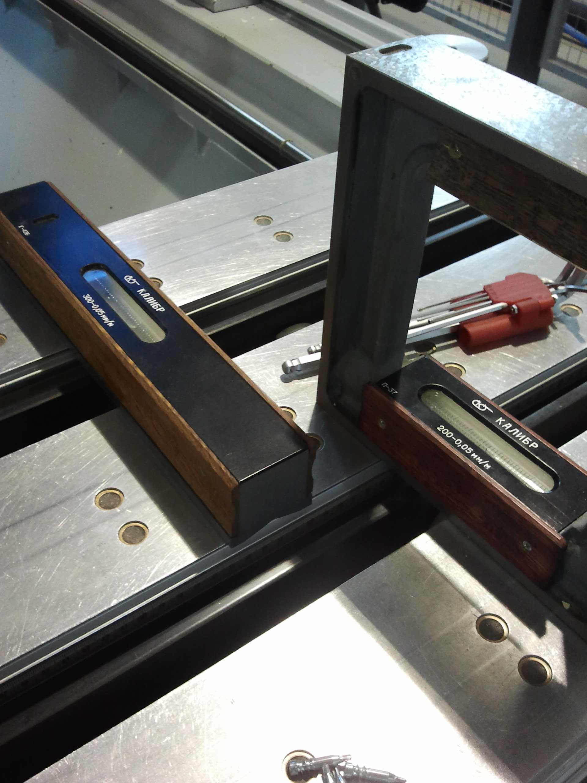

Я на работе такими пользуюсь
А одним индикатором в такой приспособе не обойтись? Все равно надо будет поворачивать туда-сюда - индикаторы ж идеально не выставишь.aftaev писал(а):А можно самому сделать. Хотел сделать, но наткнулся на эту красивую штуку в чемоданчике

tooshka, что фоток так мало, и нет станка крупным планом

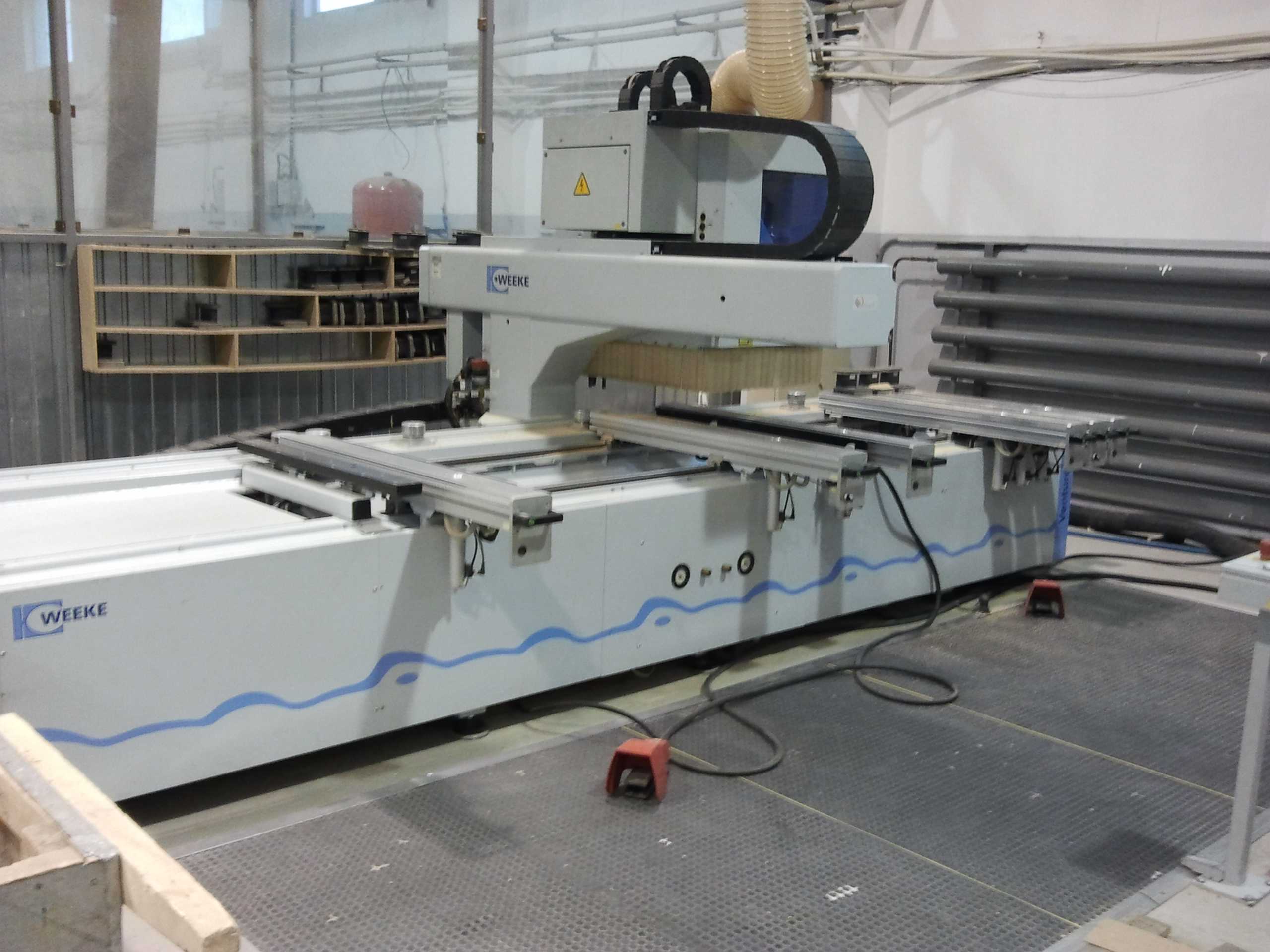

Тебе какие нужны:
еще такие
или вот
ну такие еще есть
и еще много чаво)))
двери видать делаете
