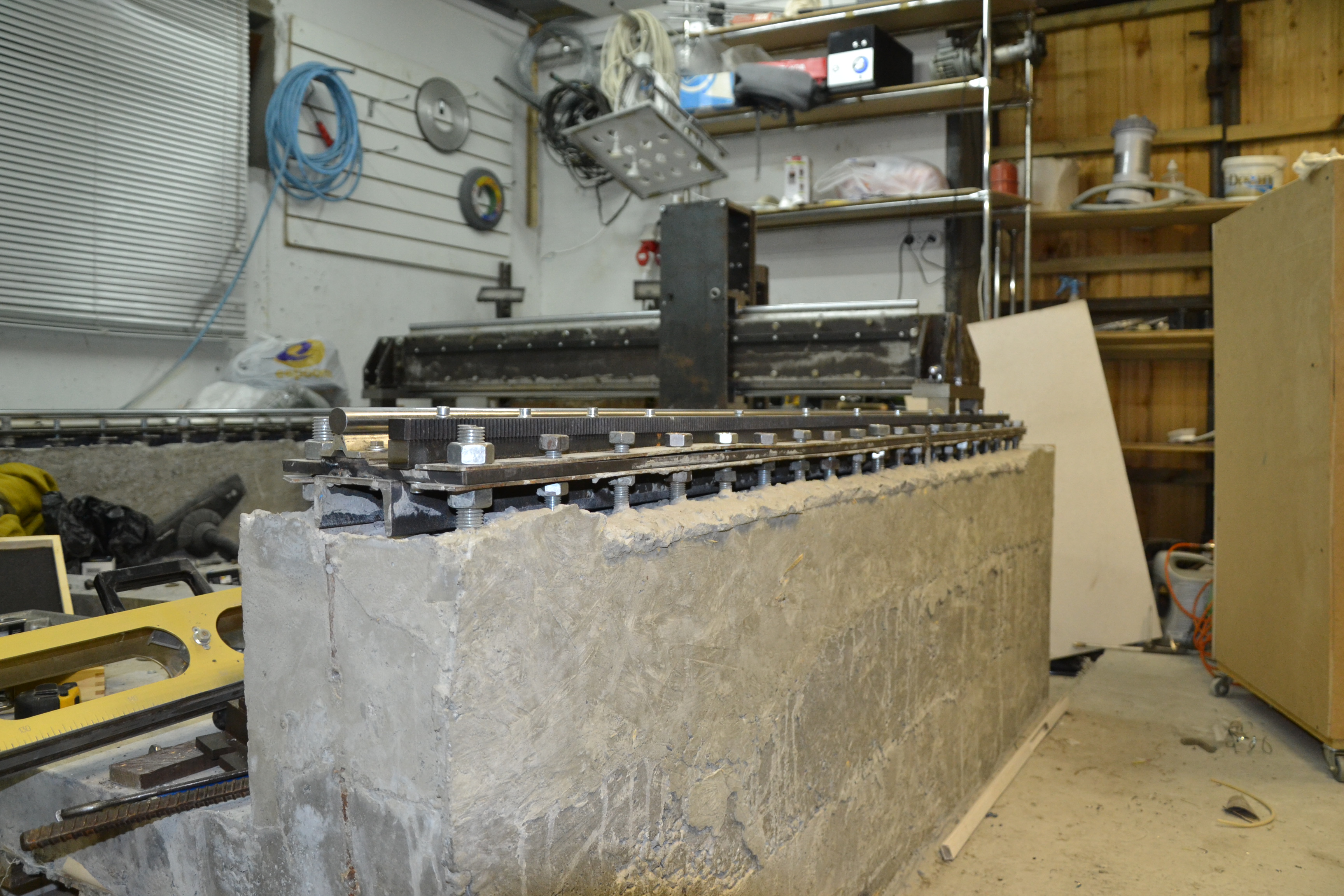

Всем привет. Для реализации своих хоббийных хотелок решил построить станочек.
Буйная фантазия выдала следующий проект:
б (4589 просмотров) <a class='original' href='./download/file.php?id=115982&mode=view' target=_blank>Загрузить оригинал (243.55 КБ)</a>
б
станина2.PNG (4589 просмотров) <a class='original' href='./download/file.php?id=115983&mode=view' target=_blank>Загрузить оригинал (228 КБ)</a>
станина3.PNG (4589 просмотров) <a class='original' href='./download/file.php?id=115985&mode=view' target=_blank>Загрузить оригинал (368.76 КБ)</a>
После неспешных работ по реализации получилось следующее:
DSC_0017.JPG (4589 просмотров) <a class='original' href='./download/file.php?id=115986&mode=view' target=_blank>Загрузить оригинал (5.96 МБ)</a>
DSC_0019.JPG (4589 просмотров) <a class='original' href='./download/file.php?id=115987&mode=view' target=_blank>Загрузить оригинал (1.97 МБ)</a>
DSC_0023.JPG (4589 просмотров) <a class='original' href='./download/file.php?id=115989&mode=view' target=_blank>Загрузить оригинал (2 МБ)</a>
DSC_0022.JPG (4589 просмотров) <a class='original' href='./download/file.php?id=115990&mode=view' target=_blank>Загрузить оригинал (2.02 МБ)</a>
направляющие sbr20, бронзовые втулки, nema34 с редуктором 1*3, зубчатая рейка. рабочее поле примерно 180*130см
направляющие sbr20 закреплены на основании состоящим из 10мм полосы с прикрученным швеллером 65 снизу, все это крепится на 40-ка шпильках на болтах.
Вот этими болтами я и планировал отрегулировать горизонт и параллельность оси x
в принципе система оказалась рабочей и позволяет производить регулировки.
В одной из ниш под станиной будет емкость с сож.
Стол планируется выровнять самим станком путем закрепления на портале шлифмашинки по камню.
Но как известно аппетит приходит во время еды. В процессе строительства и изучения темы чпу понял что такая станина достойна большего чем sbr20 и сталь3.
Хотелки заключаются в следующем: рабочий ход z 500мм это позволит на столе установить 250 тиски, токарный патрон и всякие ништяки в будущем.
шпиндель ременной исо40 с автосменной.
Прикупил почти полный набор для чпу здесь на барахолке, сервы, рельсы 45 и 35 в общем хороший набор.
Рельсы правда придется докупать и стыковать. Но сейчас вопрос в другом.
В процессе строительства я понял что болгаркой и дрелью станок не построишь, и даже имея фрезер и токарник в гараже но не имея опыта и оснастки тоже трудно что-то приличное сделать.
План заключается в следующем, заказать у литейщиков направляющие под рельсы чугунные типа таких:
Балка.PNG (4589 просмотров) <a class='original' href='./download/file.php?id=115991&mode=view' target=_blank>Загрузить оригинал (126.55 КБ)</a>
Балка2.PNG (4589 просмотров) <a class='original' href='./download/file.php?id=115992&mode=view' target=_blank>Загрузить оригинал (83.77 КБ)</a>
Балка3.PNG (4589 просмотров) <a class='original' href='./download/file.php?id=115993&mode=view' target=_blank>Загрузить оригинал (74.77 КБ)</a>
вес примерно 100кг выходит
балку портала и мелочевку.
идея крутится в качестве балки портала использовать станину от токарного 1к62 и им подобным)))
В идеале должно получится три крупных узла: левая-правая опора для рельс и портал.
в Минске есть замечательный станкостроительный завод, который готов выполнить штучный заказ.
Юношеский максимализм рисует следующую картину: я заказываю литейку, докупаю рельсы каретки швп и прочее, в Минске все это обрабатывают, устанавливают и собирают на стенде для проверки.
После чего разбирается на крупные узлы и перемещается в гараж, мне останется собрать и юстировка.
На данный момент для понимая финансовых затрат требуется создать чертежи предполагаемых деталей
и вообще оценить перспективность данной затеи.

ну что это такое блин, как-будто в первый раз, уж сколько всего написано-переписано.
никакой чермет не совместим с полями метр на мтер и более, порталами и китайскими шпинделями, если только не считать гравировку по десятке за обработку стали.
начинать нужно со шпинделя, для стали это низкие обороты и киловат 10, вокруг этого уже строится все остальное.

Адекс
Изначально станок делается под акрил дерево и алюминий.
С выбором станины я исходил из минимальных затрат и то что смогу сделать своими силами, и возможность выставления и регулировки а для обработки материалов указанных выше без разницы какая станина: бетон сталь алюминий или чугун.
Тему создал для обсуждения возможной модернизации имеющегося под обработку стали.
То что у таких станков схема другая, и бюджеты стремятся в бесконечность в курсе.
Мне не требуется снятие 5мм фрезой ф60, мне достаточно 0,2-0,5 мм фрезой 6-18мм с небольшой скоростью.
К точности тоже заоблачных критериев нет.

Чтобы говорить о обработке хотябы алюминия надо портал отлить из полимербетона сечением 300х200
Re: Бетонный по металлу 180*120см
Добавлено: 13 июл 2017, 16:05
Адекс писал(а):мне достаточно 0,2-0,5 мм фрезой 6-18мм с небольшой скоростью.
Чтобы фреза грызла, а не садилась ей нужно обеспечить заданные режимы(скорость резания). Если скорость подачи будет маленькая то фреза будет не грызть, а тереть металл.
На таком станке 0,2мм фрезой 6мм сталюку, ну мечтать не вредно, а 0,5 -18мм это ближе к фантастике :)
каким шпинделем ?? кетайские обычные не вытянут, у них момент более менее начианется с 3500 оборотов и то у 3,2киловатных, а это много для таких фрез и сталей
Добавлено: 13 июл 2017, 17:14
Адекс
Шпиндель ременноприводной до 6000 об. вт40.
Но для начала хочу выяснить возможность изготовления 2-х метровых деталей и последующей обработке.
А то на словах все соглашаются а как предоставишь чертеж так у них энтузиазм и пропадает)

Зачем BT40? Тут и BT30 будет избыточен...

Адекс писал(а):Шпиндель ременноприводной до 6000 об. вт40.
ВТ40 для круглых рельсов ф16-20мм :) Как бы рельсы не отвалились от веса шпинделя ВТ40 :)
