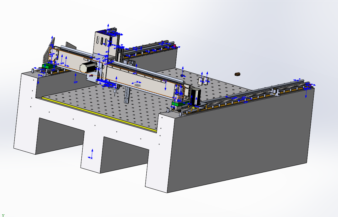

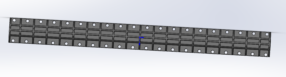

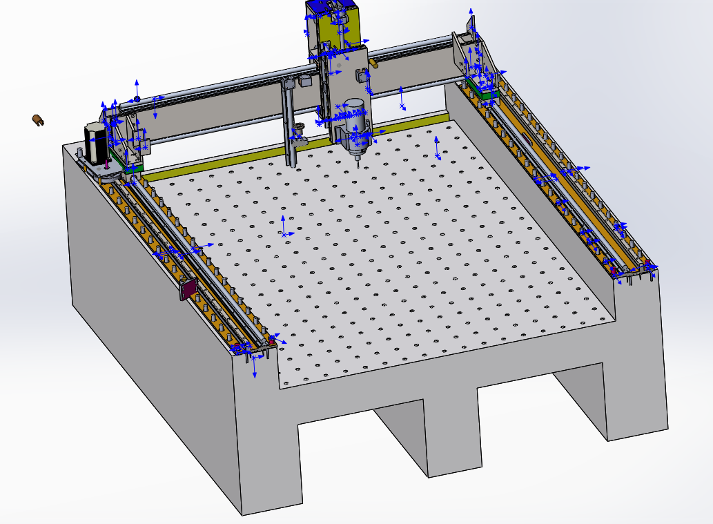

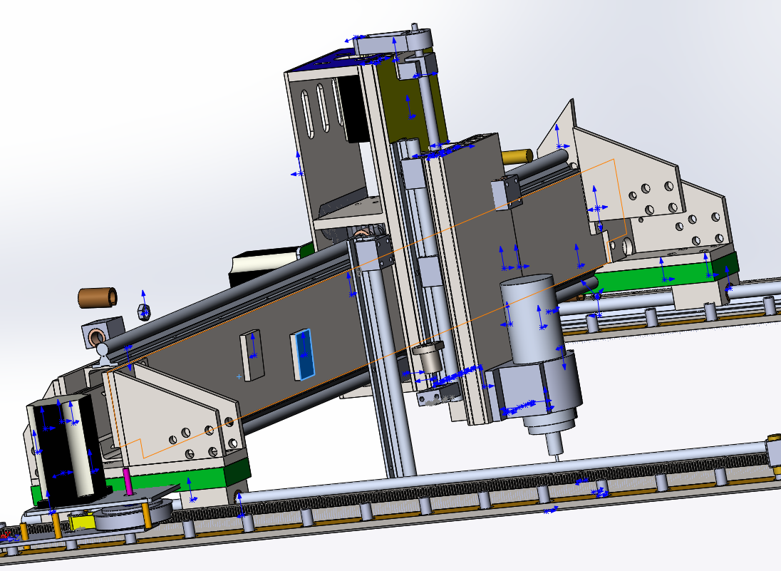

Всем привет. Для реализации своих хоббийных хотелок решил построить станочек.
Буйная фантазия выдала следующий проект:
б (4376 просмотров) <a class='original' href='./download/file.php?id=115982&mode=view' target=_blank>Загрузить оригинал (243.55 КБ)</a>
б
станина2.PNG (4376 просмотров) <a class='original' href='./download/file.php?id=115983&mode=view' target=_blank>Загрузить оригинал (228 КБ)</a>
станина3.PNG (4376 просмотров) <a class='original' href='./download/file.php?id=115985&mode=view' target=_blank>Загрузить оригинал (368.76 КБ)</a>

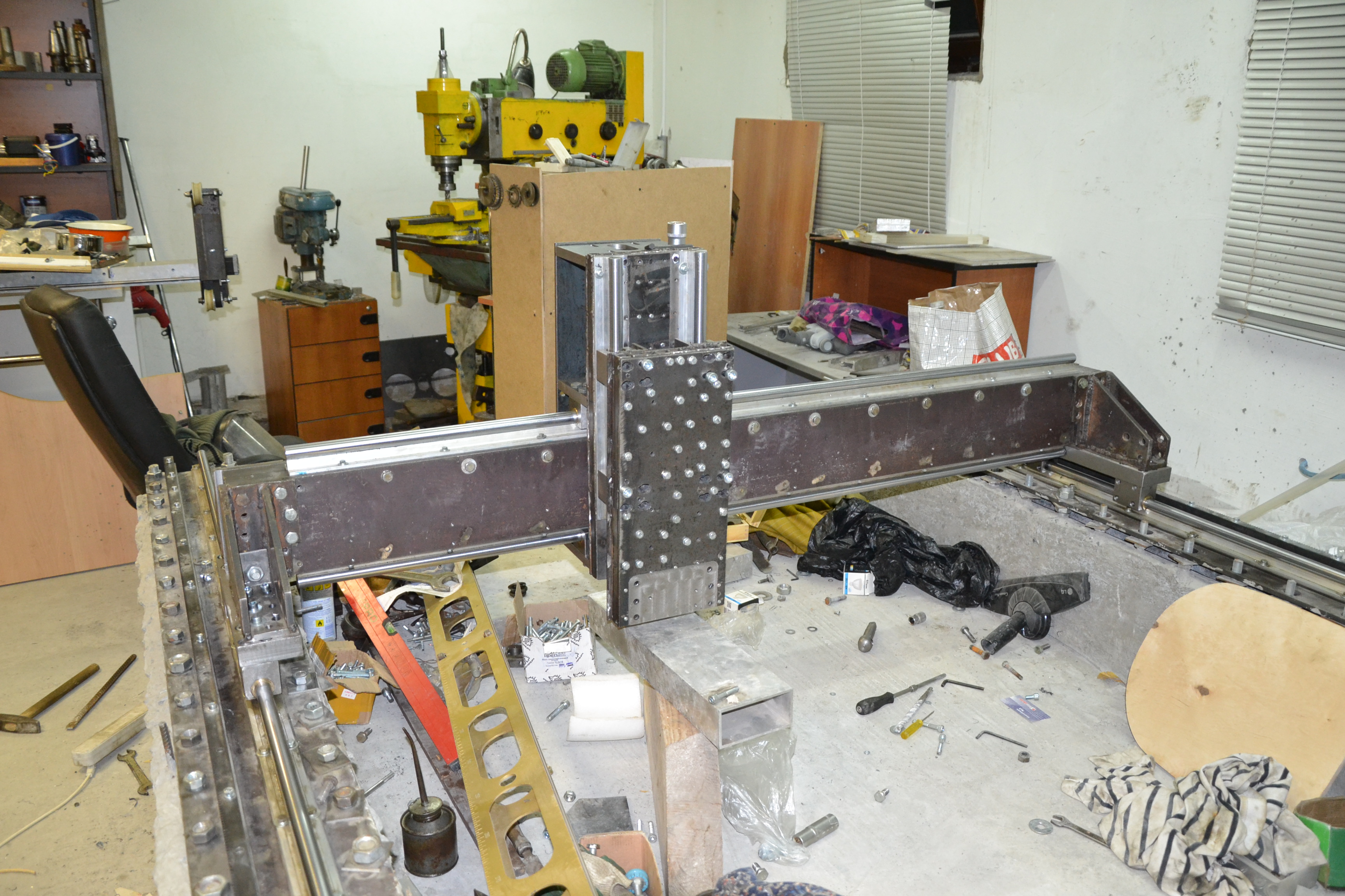

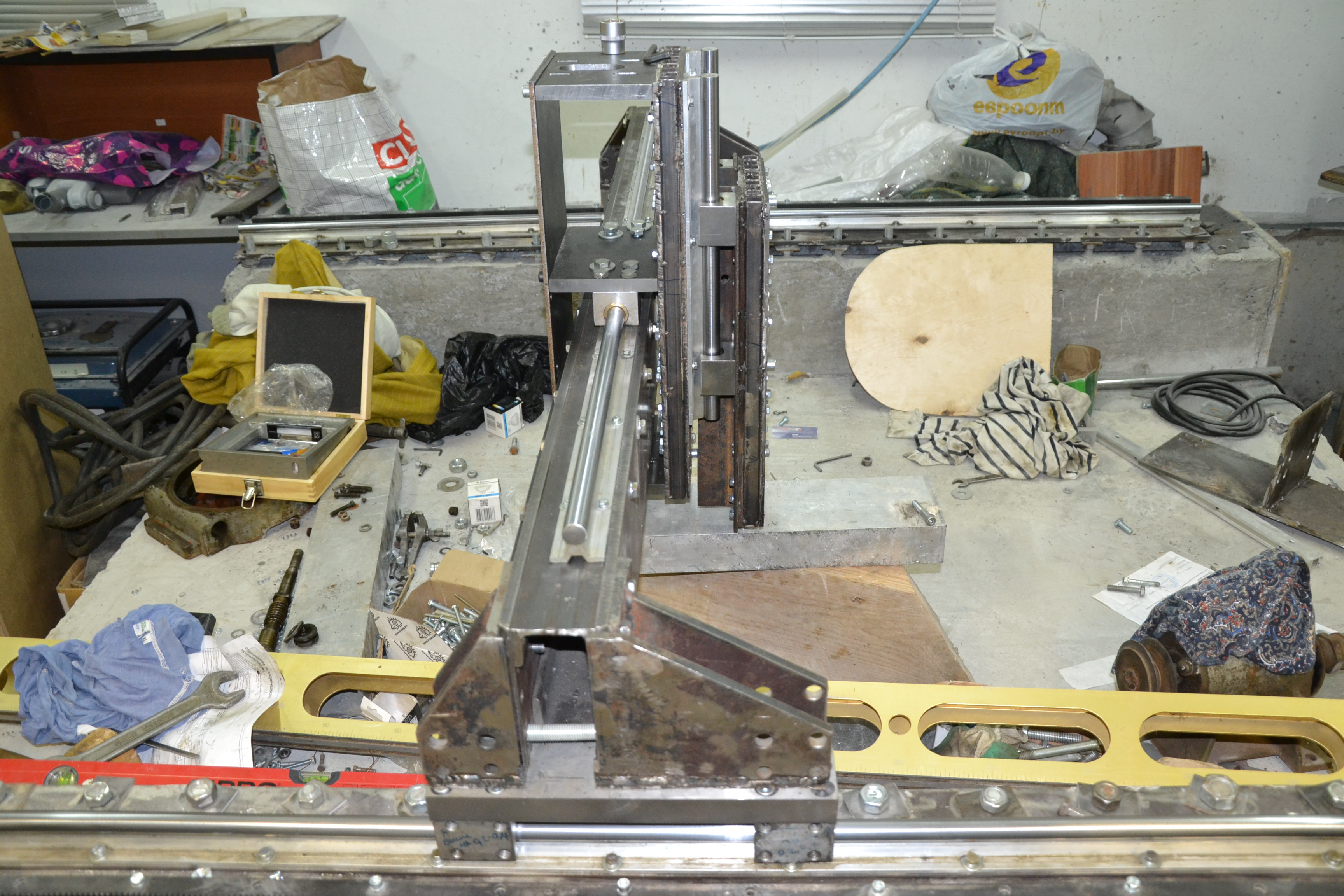

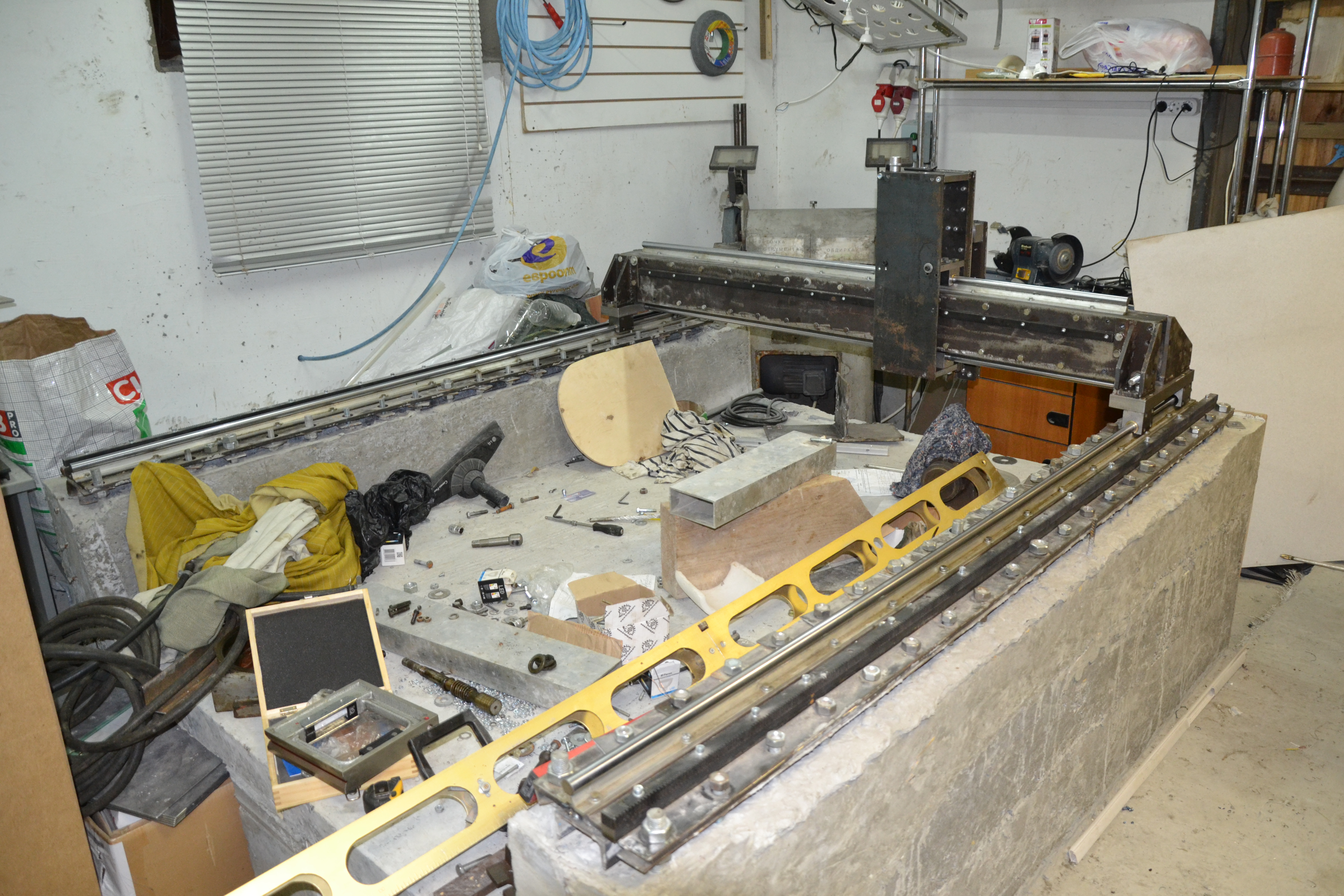

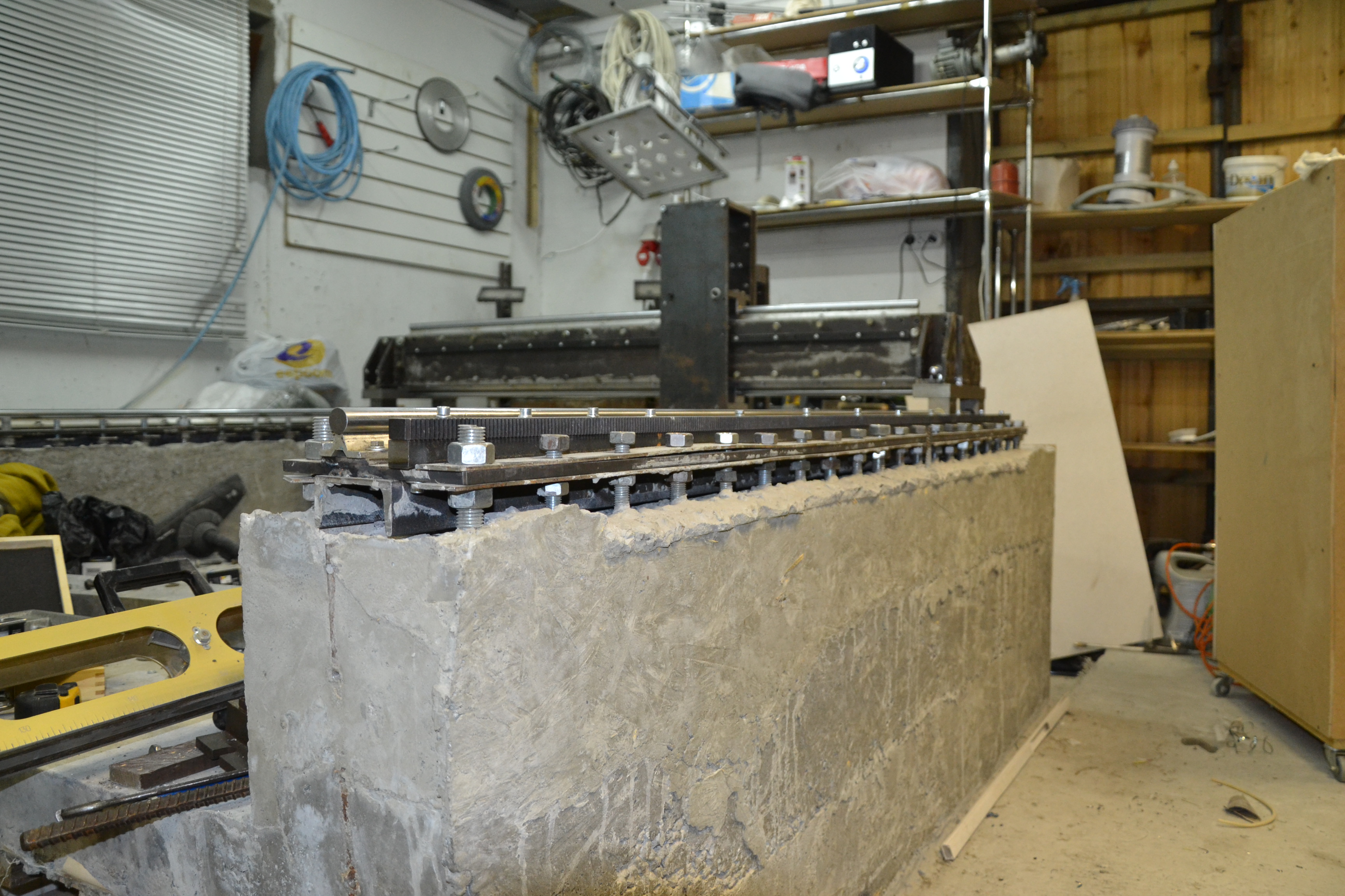

После неспешных работ по реализации получилось следующее:
DSC_0017.JPG (4376 просмотров) <a class='original' href='./download/file.php?id=115986&mode=view' target=_blank>Загрузить оригинал (5.96 МБ)</a>
DSC_0019.JPG (4376 просмотров) <a class='original' href='./download/file.php?id=115987&mode=view' target=_blank>Загрузить оригинал (1.97 МБ)</a>
DSC_0023.JPG (4376 просмотров) <a class='original' href='./download/file.php?id=115989&mode=view' target=_blank>Загрузить оригинал (2 МБ)</a>
DSC_0022.JPG (4376 просмотров) <a class='original' href='./download/file.php?id=115990&mode=view' target=_blank>Загрузить оригинал (2.02 МБ)</a>
направляющие sbr20, бронзовые втулки, nema34 с редуктором 1*3, зубчатая рейка. рабочее поле примерно 180*130см
направляющие sbr20 закреплены на основании состоящим из 10мм полосы с прикрученным швеллером 65 снизу, все это крепится на 40-ка шпильках на болтах.
Вот этими болтами я и планировал отрегулировать горизонт и параллельность оси x
в принципе система оказалась рабочей и позволяет производить регулировки.
В одной из ниш под станиной будет емкость с сож.
Стол планируется выровнять самим станком путем закрепления на портале шлифмашинки по камню.
Но как известно аппетит приходит во время еды. В процессе строительства и изучения темы чпу понял что такая станина достойна большего чем sbr20 и сталь3.
Хотелки заключаются в следующем: рабочий ход z 500мм это позволит на столе установить 250 тиски, токарный патрон и всякие ништяки в будущем.
шпиндель ременной исо40 с автосменной.
Прикупил почти полный набор для чпу здесь на барахолке, сервы, рельсы 45 и 35 в общем хороший набор.
Рельсы правда придется докупать и стыковать. Но сейчас вопрос в другом.
В процессе строительства я понял что болгаркой и дрелью станок не построишь, и даже имея фрезер и токарник в гараже но не имея опыта и оснастки тоже трудно что-то приличное сделать.

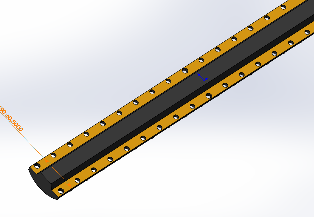

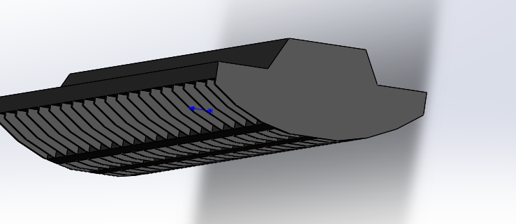

План заключается в следующем, заказать у литейщиков направляющие под рельсы чугунные типа таких:
Балка.PNG (4376 просмотров) <a class='original' href='./download/file.php?id=115991&mode=view' target=_blank>Загрузить оригинал (126.55 КБ)</a>
Балка2.PNG (4376 просмотров) <a class='original' href='./download/file.php?id=115992&mode=view' target=_blank>Загрузить оригинал (83.77 КБ)</a>
Балка3.PNG (4376 просмотров) <a class='original' href='./download/file.php?id=115993&mode=view' target=_blank>Загрузить оригинал (74.77 КБ)</a>
вес примерно 100кг выходит
балку портала и мелочевку.
идея крутится в качестве балки портала использовать станину от токарного 1к62 и им подобным)))
В идеале должно получится три крупных узла: левая-правая опора для рельс и портал.

ну что это такое блин, как-будто в первый раз, уж сколько всего написано-переписано.
никакой чермет не совместим с полями метр на мтер и более, порталами и китайскими шпинделями, если только не считать гравировку по десятке за обработку стали.
начинать нужно со шпинделя, для стали это низкие обороты и киловат 10, вокруг этого уже строится все остальное.
вот как-то так должен выглядеть станок для обработки стали
