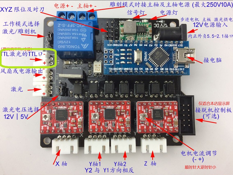

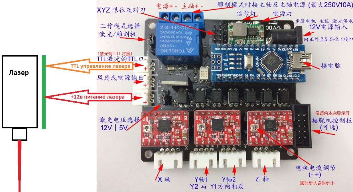

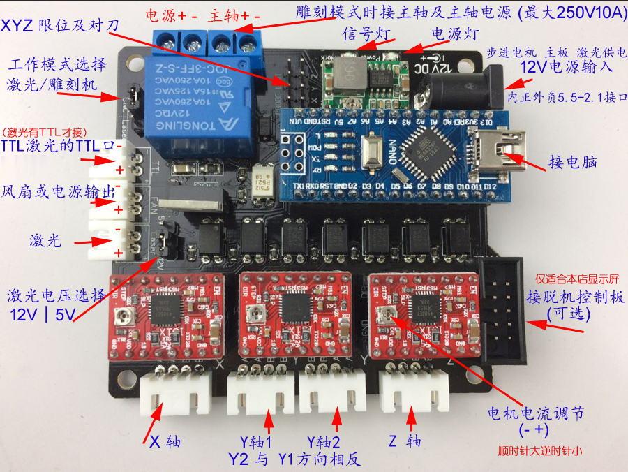

Здравствуйте!
Сами мозги гравировального лазерного станка на фото
в общем прошили их и появилась проблема с лазером светит, но не жгет
пробовал разные прошивки, не помогает
почитав темы понял что надо поправить исходник самой прошивки я так понимаю отвечающий за PWM 11 ножки
кто разбирается натолкните пожалуйста
grbl.jpg (3356 просмотров) <a class='original' href='./download/file.php?id=115952&mode=view' target=_blank>Загрузить оригинал (548.24 КБ)</a>

geanet писал(а):Здравствуйте!
Отключи лазерный вход TTL. Лазер должен жечь на 100%. Если не жжет - хана лазеру!

Rom327 будьте любезны ткните где отключается?
или как ? (если это в исходниках при прошивке)
сейчас лазер подключен к гнезду с надписью лазер, верхняя левая перемычка в нижнем положении.
в выходе ТТЛ нет вообще ни чего

geanet писал(а):Rom327 будьте любезны ткните где отключается?

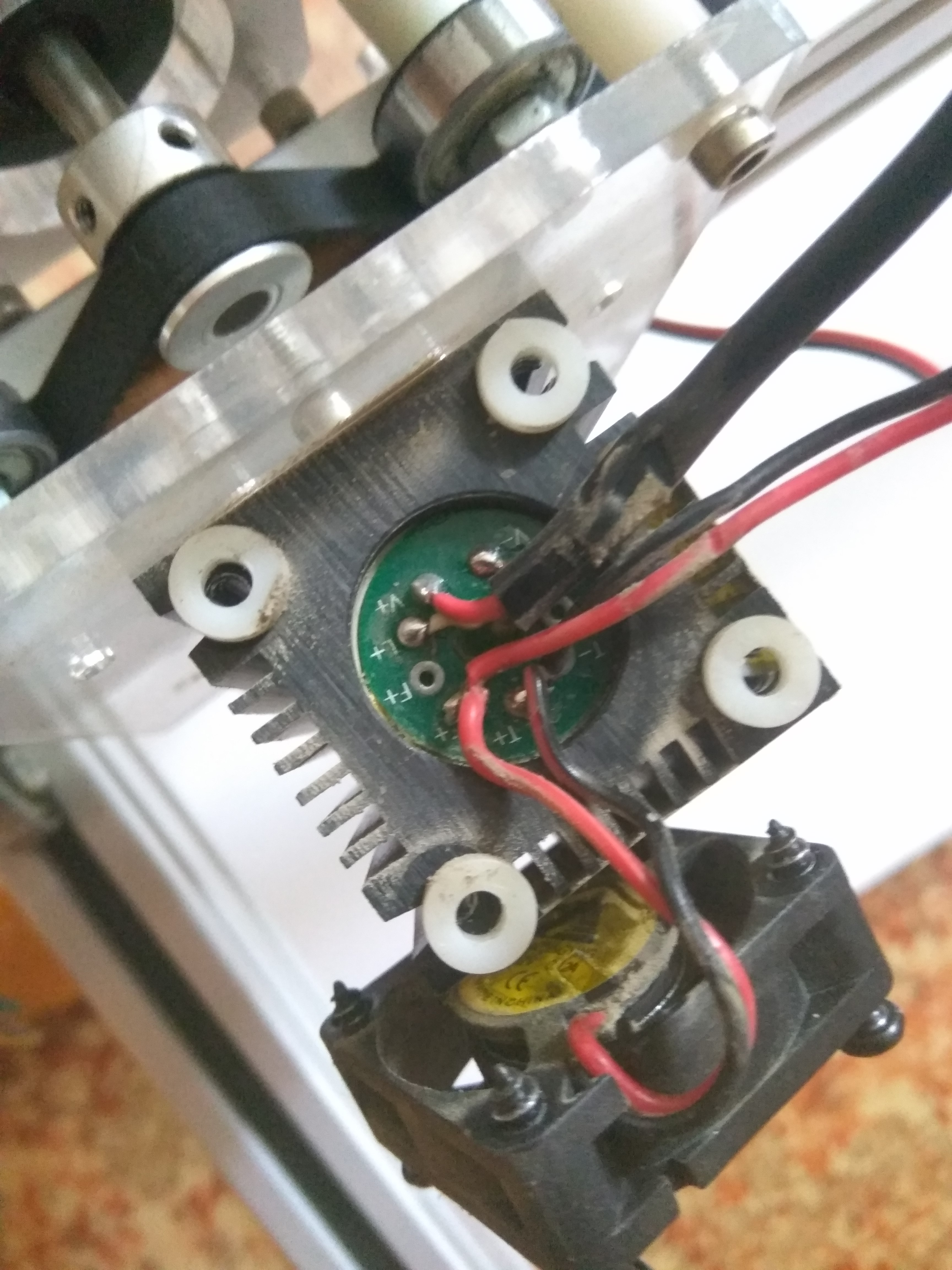

Просто выдерни управляющий провод TTL из платы.
grbl.jpg (3306 просмотров) <a class='original' href='./download/file.php?id=115997&mode=view' target=_blank>Загрузить оригинал (264.11 КБ)</a>
И подай питание на лазерный модуль (кстати неплохо бы фотку увидеть). Лазер должен засветиться со 100% мощностью По крайней мере у меня так...

Rom327 в гнезде ТТЛ нет ни чего, питание лазера 12В
сам лазер в гнезде с надписью лазер
или я чего-то не понимаю

geanet писал(а):Rom327 в гнезде ТТЛ нет ни чего, питание лазера 12В
Значится так. Буду ориентироваться на свой лазер. У лазера 2 провода кабеля по два провода: по одному приходит питание +12 вольт, по другому управление TTL 0-5 вольт. Мой лазер, если отключить провода TTL, горит на 100% мощности.
grbl2.jpg (3276 просмотров) <a class='original' href='./download/file.php?id=116021&mode=view' target=_blank>Загрузить оригинал (289.04 КБ)</a>

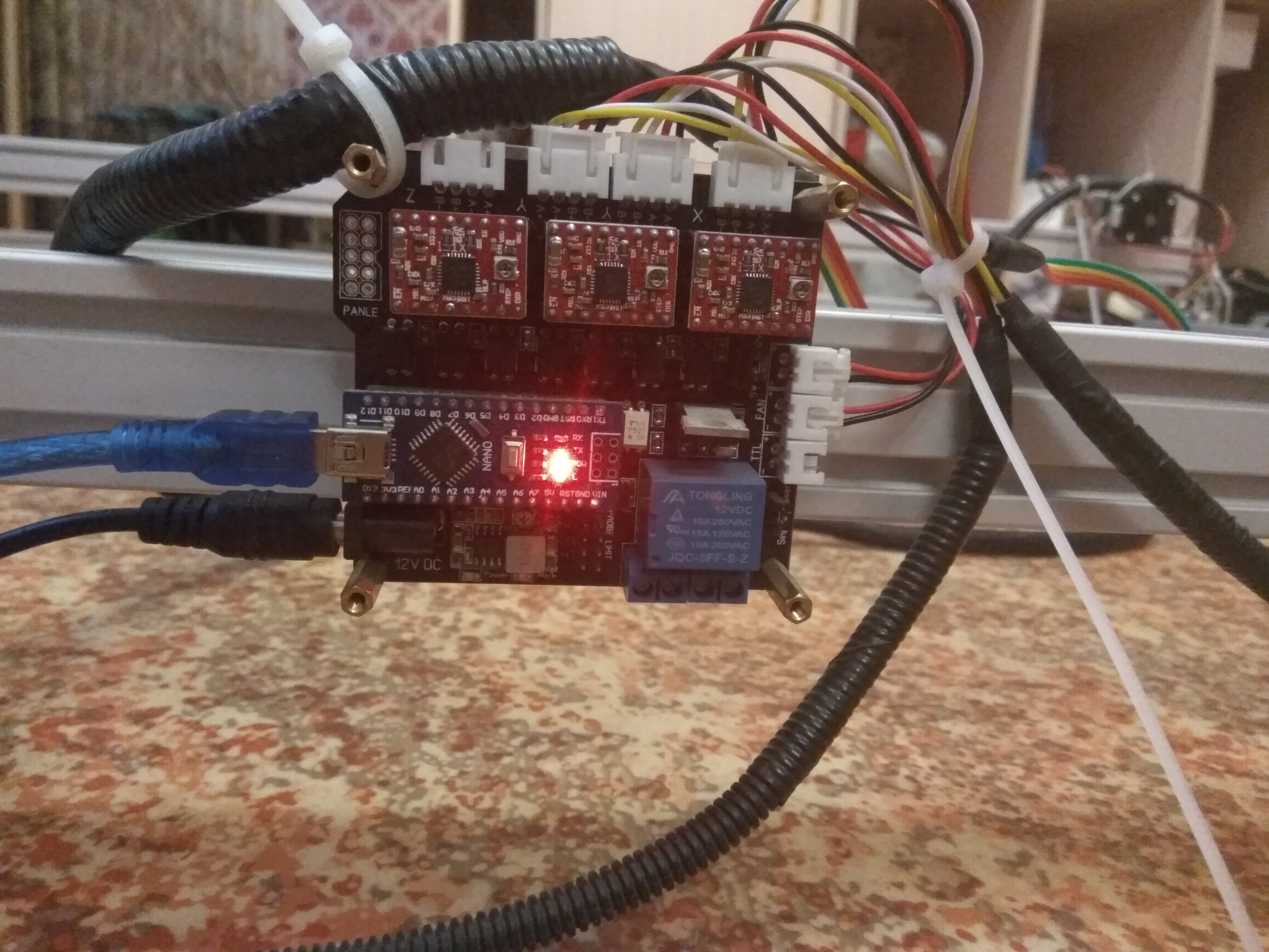

вот фото платы и лазера
как я понимаю один пин устанавливается в гнездо лазера
а второй в гнездо вентилятора
IMG_20170714_202922.jpg (3260 просмотров) <a class='original' href='./download/file.php?id=116042&mode=view' target=_blank>Загрузить оригинал (2.24 МБ)</a>
IMG_20170714_202946.jpg (3260 просмотров) <a class='original' href='./download/file.php?id=116043&mode=view' target=_blank>Загрузить оригинал (1.82 МБ)</a>

Rom327 снял вентилятор с лазера, действительно как вы и написали 2 провода
я так понимаю тот провод на котором вентилятор это 12В и его в гнездо лазер, а другое в ТТЛ ???

У тебя похоже лазер без TTL, т.е. для регулировки мощности нужно просто подавать напряжение от 0 до 12 вольт...
Ещё странное соединение проводов недалеко от лазера....

selenur так вот почему лазер не развивает полной мощности
(вообще он не мой) хозяин сказал залил другую прошивку в ардуино и он перестал светить, сейчас стетит, но даже лист не прожигает

Предположительно в контроллере, стоит транзистор, через который, 12 вольт подается на лазер, транзистор работает по аналогии с реле, только быстрее срабатывает. Возможно проблема в транзисторе, для проверки работы лазера нужно просто подать на сам лазер напряжение, возможно с последовательно подключенным резистором, т.к. я на вскидку не знаю, есть ли он внутри лазера....

selenur да с 11 порта ардуины сигнал PWM идет на оптопару (белая на картинке) и с нее на полевик (модель транзистора не смотрел)
ну просто 12 В можно на него подать или же нужен резистор, опять же какого номинала
сам лазер на 12В 2,5 Вата

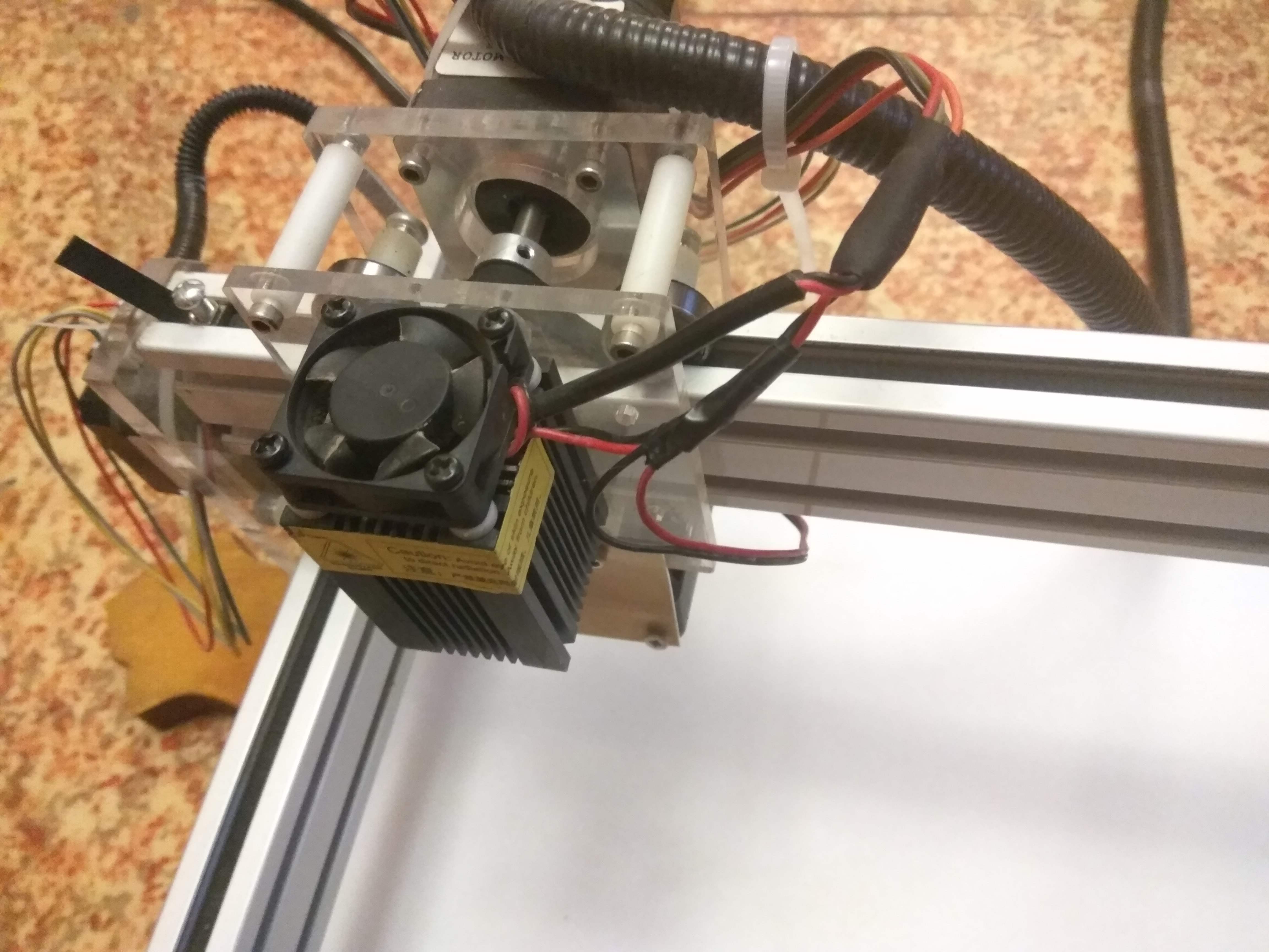

вот фото подключения лазера
подскажите он ТТЛ или нет
я так понимаю на него идет 2 провода, по одному 12В, он же на вентиляторы, а вот другой вопрос
IMG_20170715_093250.jpg (3212 просмотров) <a class='original' href='./download/file.php?id=116083&mode=view' target=_blank>Загрузить оригинал (1.86 МБ)</a>

Rom327 жестко стоит (скорее всего приклеена)
на лазере написано 12В 2,5W
если на вторую пару, которая управляющая подать 12В это его не убьет? (вообще на управляющую пару идет напряжение с транзистора, управляемого через белую отпопару на картинке и перемычка в положении 12В)

geanet писал(а):Rom327 жестко стоит (скорее всего приклеена)
НА вторую пару +12 подавать не стоит. Предположительно это вход TTL, 0-5 вольт. Опять же, если судить по моему лазеру, то замкнув вход TTL лазер гаснет....
А где сам станок покупали? Там нет информации о подключении?

Rom327 станок не мой, покупали у китайцев
если управляющий отключен лазер не горит, так же если подключен но нет управляющего сигнала (мануала ни какого нет)
ну можно для начала на него подать 5 вольт, засветится, но слабо, попробовать больше

geanet писал(а):Rom327 станок не мой, покупали у китайцев

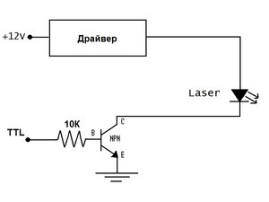

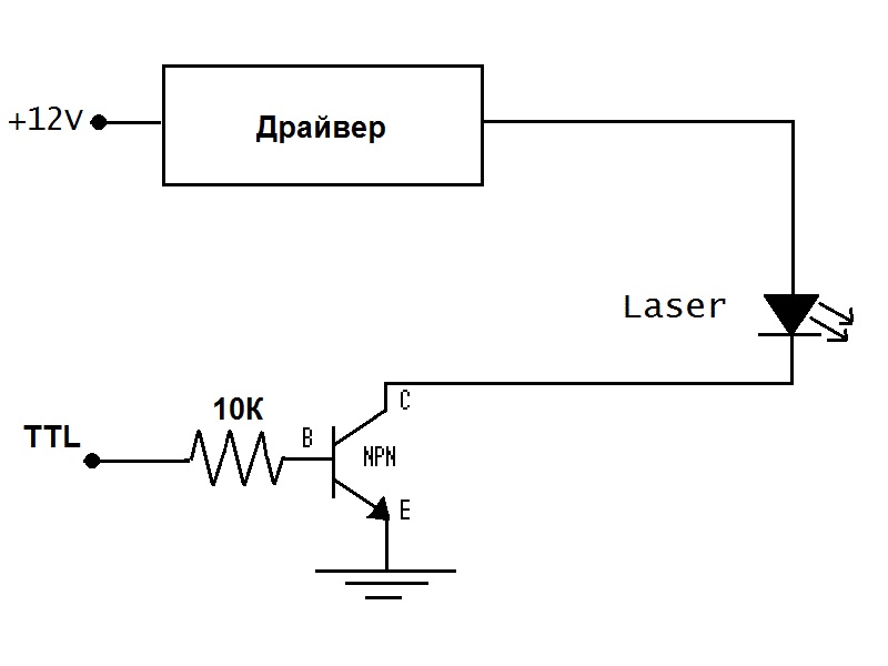

Может у тебя лазер без TTL? По одному проводу подается +12 вольт на вентилятор, по другому +12 вольт на лазерный модуль. Стало быть тебе надо собирать ключ для модулирования включение лазера.
Типа такого
ключ.jpg (3157 просмотров) <a class='original' href='./download/file.php?id=116146&mode=view' target=_blank>Загрузить оригинал (33.25 КБ)</a>
