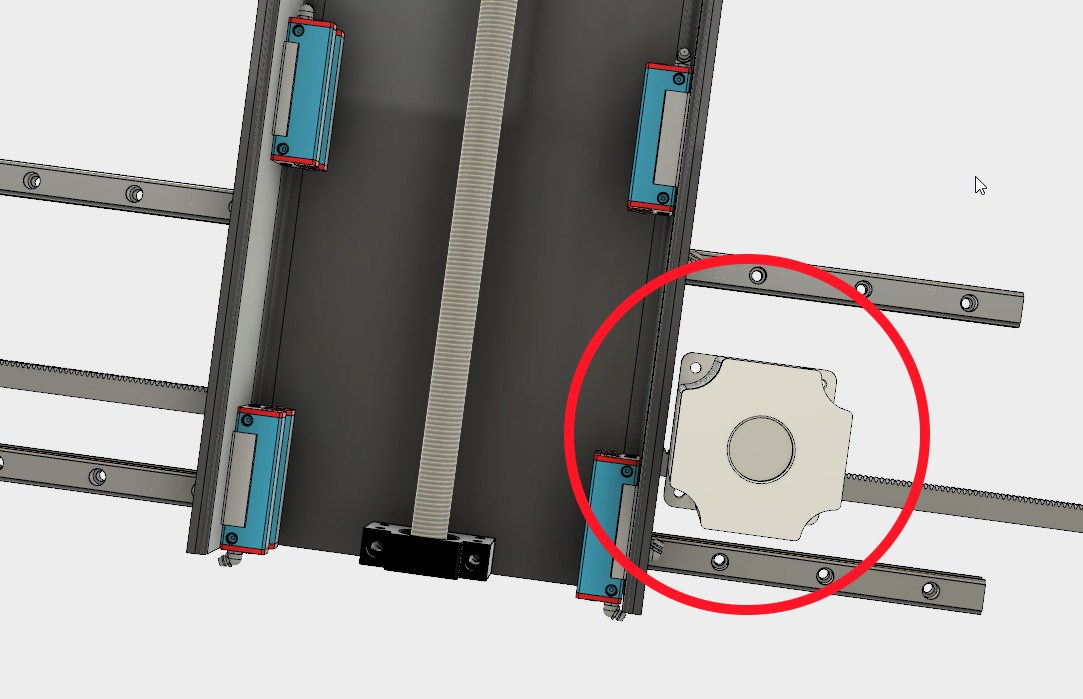

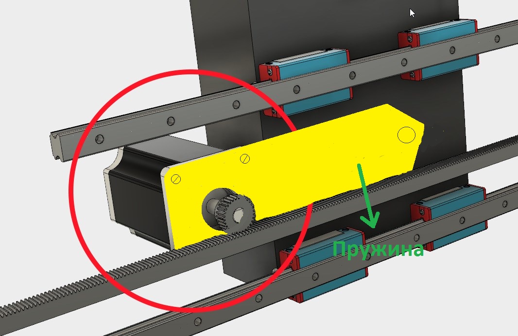

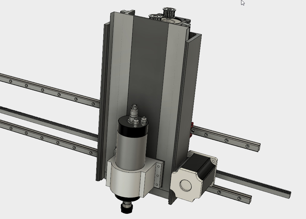

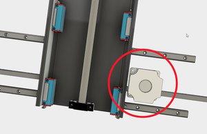

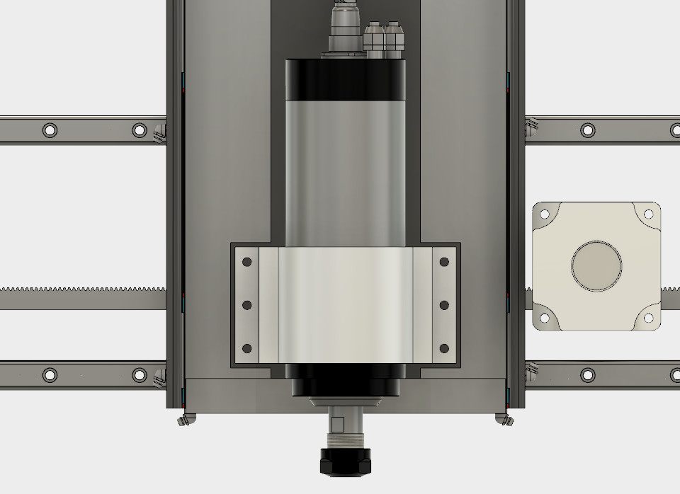

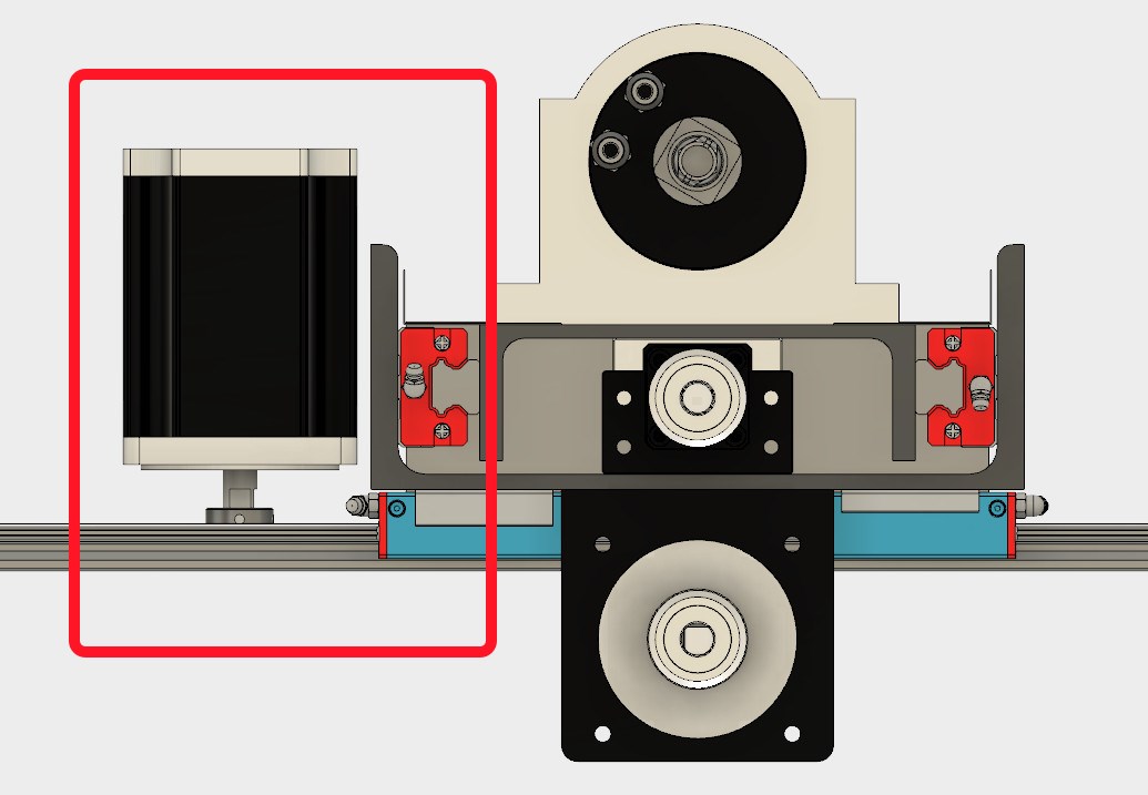

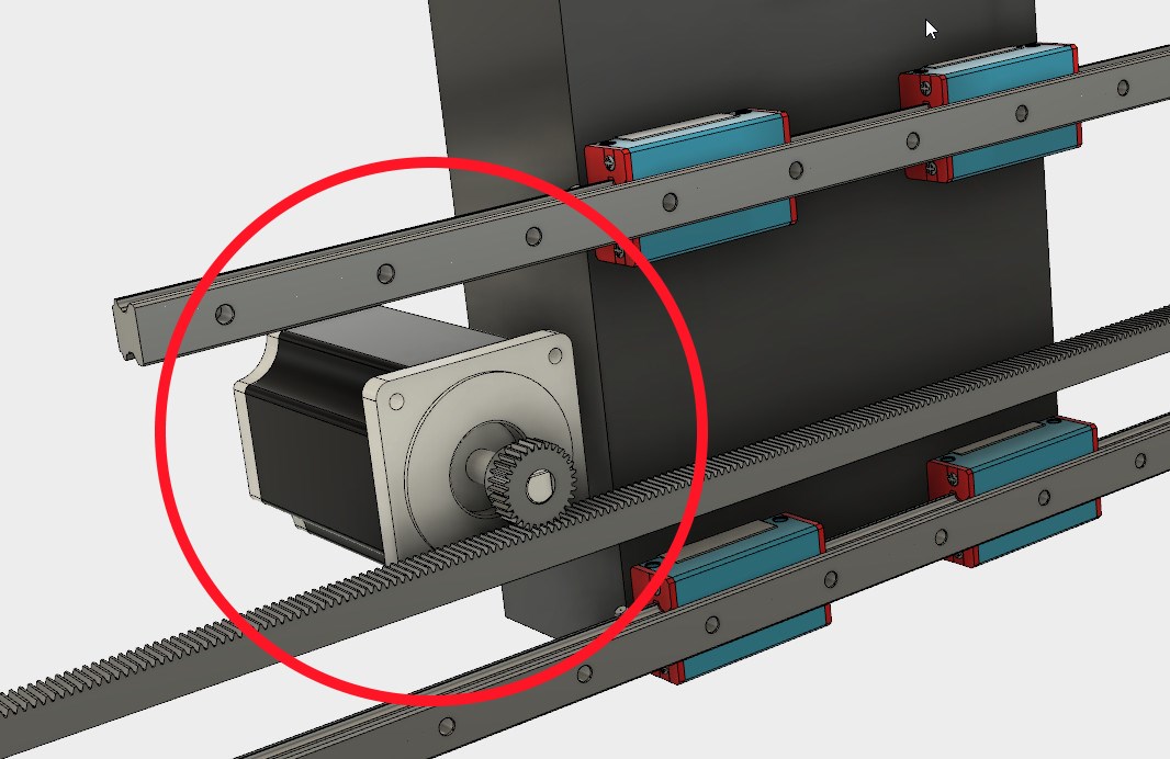

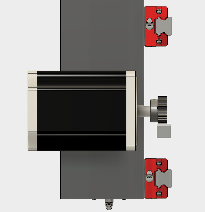

Уже пару дней думаю над прижимом шестерни (с мотором) к рейке. На повестке прямой привод кареты портала. Может кто подскажет какое-ньть конструкторское решение?

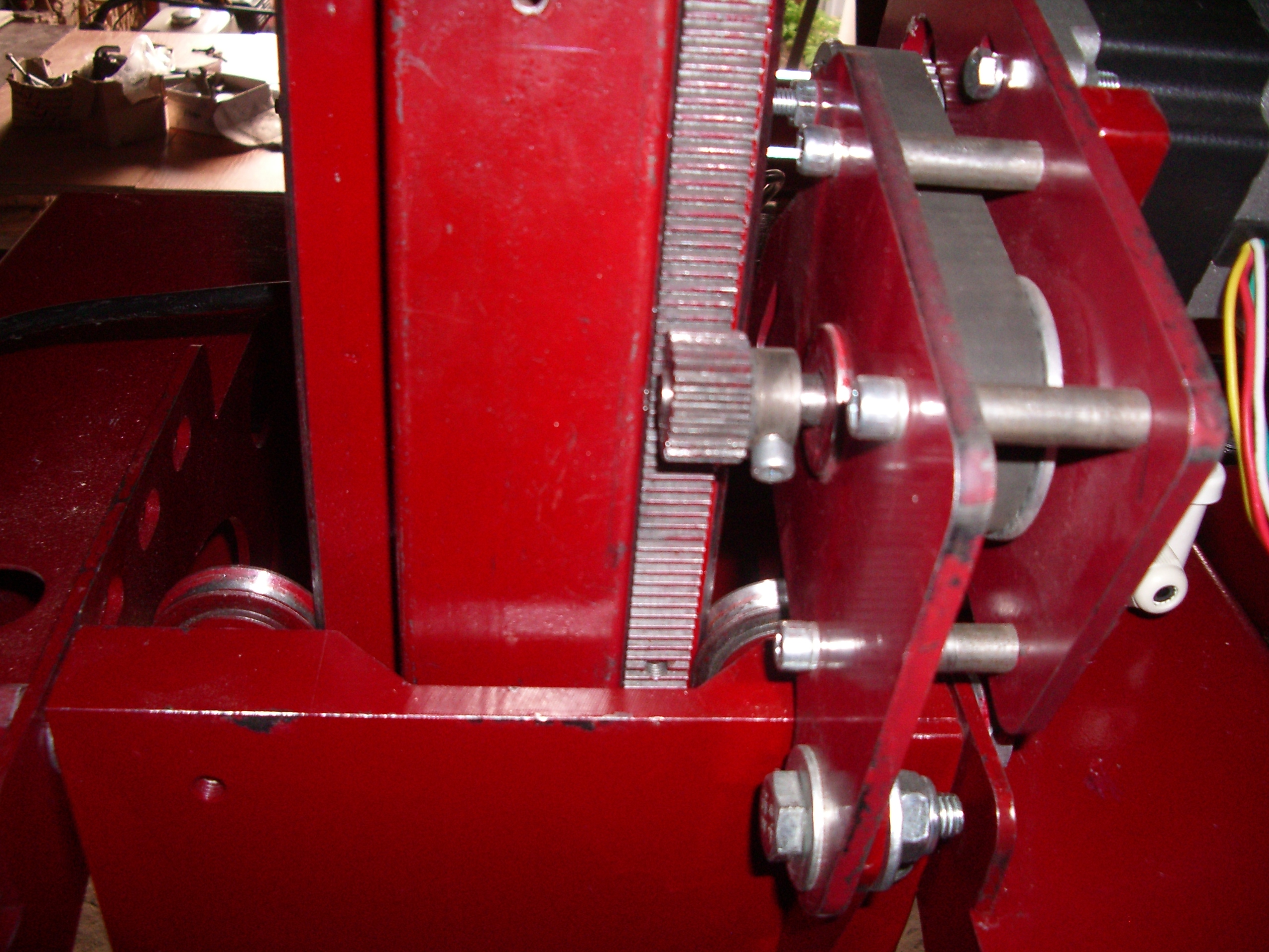

Re: Приколхоз зубчатого привода (:
Сообщение Lafayette »

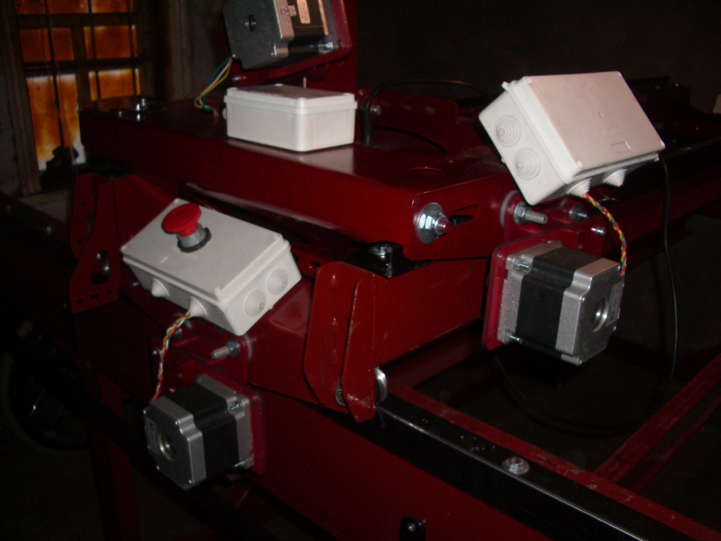

На пром. плазме мотор стоит на рычаге(подобие независимой подвески в машине), к рычагу закреплён газовый амортизатор, который и прижимает мотор с шестернёй к рейке.
А без редуктора разьве норм?
frezeryga писал(а):А без редуктора разьве норм?
Редуктор есть. Однако, с ним консоль получается ещё больше от рычага крепления.
Вся загвоздка как раз в месте соединения рычага с каретой. Там будет не только радиальная нагрузка. Даже просто 4 кг мотора как бы выламывают рычаг из плоскости кареты. С редуктором - выламывают ещё больше.
Даже не знаю, может как-то надо придерживать задницу мотора пружиной )) Или городить очень мощный радиальной-упорный подшипниковый узел в месте крепления рычага.
А подпружинивание не повышает износ ?
vala
Сообщения: 477
Зарегистрирован: 08 окт 2013, 21:01
Репутация: 258
Сообщение vala »
Посмотри здесь - http://www.cncmasterkit.ru/viewtopic.ph ... 57#p117057 - интересное решение (если не ловить микроны).
frezeryga писал(а):А подпружинивание не повышает износ ?
Да, чем сильнее прижим, тем больше износ. Но шестерни с рейками недорогие.
vala писал(а):Посмотри здесь - http://www.cncmasterkit.ru/viewtopic.ph ... 57#p117057 - интересное решение (если не ловить микроны).
Вариант. Надо прикинуть

Re: Зубчатый привод кареты портала
Сообщение NikolayUa24 »
У меня так. Не вижу смысла крепить рейку через резину, типа меньше шума, шум от рейки ничто в сравнивании с воем фрезы.
IMGP5089.JPG (3760 просмотров) <a class='original' href='./download/file.php?id=115819&mode=view' target=_blank>Загрузить оригинал (1.58 МБ)</a>
NikolayUa24 писал(а):У меня так.
Что-то не могу уловить.. это привод оси Z?
Да.
А так остальные оси (3739 просмотров) <a class='original' href='./download/file.php?id=115829&mode=view' target=_blank>Загрузить оригинал (230.94 КБ)</a>
А так остальные оси
MX_Master писал(а):Да, чем сильнее прижим, тем больше износ. Но шестерни с рейками недорогие.
Когда рейка и шестерня каленые, даже при сильном прижиме износа не видать ;)
Сообщение Smlua »
По идее рейка снизу должна быть параллельна зубьям, может снизу прижать подшипниками например
a321
Сообщения: 597
Репутация: 74
Сообщение a321 »
Тоже долго над этим думал. Что смущало - угол контакта зубьев порядка 20грд (применительно к рейке), как ни крути, мотор, редуктор, вполне такое ничего усилие на смещение шестерни, порядка 30% от рабочих усилий, любое подпружиненное будет гулять, незаметно глазу, но будет. Допустим, момент 1.6 на валу двигателя, редуктор наверное ок. 1-4, т.е. = 6.4н*м., шестерня будет наверное м1 на прим. 15 зубьев, т.е. тяговое усилие ок. 850Н, соотв. ок. 300Н будут дергать пружину. Не говоря уже о том, что это усилие пружины, которое д.б. кратно выше противоборствующему, будет постоянно действовать и на опоры, т.е. подшипники кареток.
И что печально, при попытке проверить рукками все будет ок = нет люфтов, а в динамике будет гулять. Это примерно как настраивать соосность валов и винта на холодном и нагретом алюм. станке.
