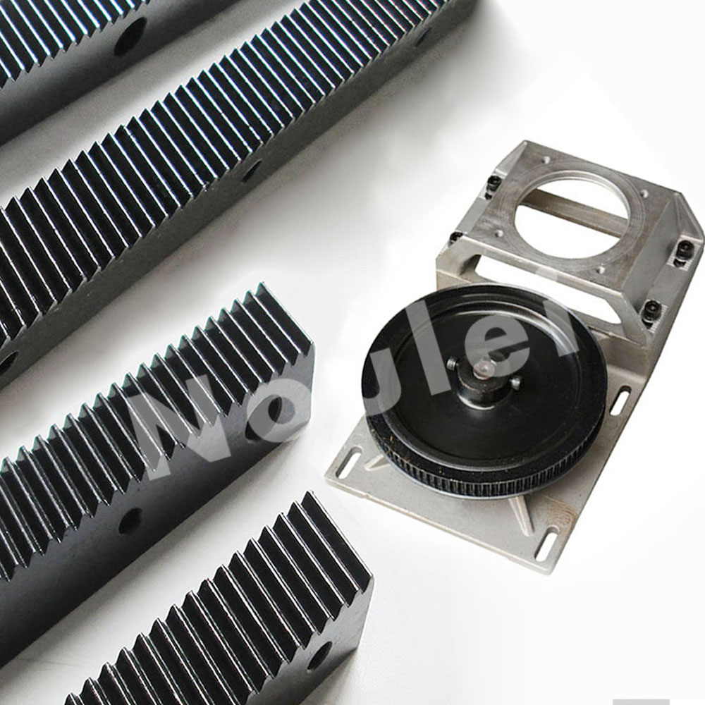

Umnik писал(а):Можно поставить вращающуюся гайку, а винт натянуть неподвижно. Но как по мне, так на станок по деревяшкам таких размеров лучше ставить рейк
Огромное спасибо. С рейками ещё не сталкивался, нашёл вот такое решение:
1-25-mod-cnc-gear-rack-2pcs-Length-1400mm-gear-rack-2pcs-Length-670mm-gear-rack.jpg (3435 просмотров) <a class='original' href='./download/file.php?id=115743&mode=view' target=_blank>Загрузить оригинал (214.51 КБ)</a>
А может кто нибудь сталкивался с подобным проектом? Что бы посмотреть - поучиться :) И сделать по образу и подобию :)

Re: Фрезерный станок по дереву 1500х1000х200 из железа
Себе бы рейки никогда не поставил у меня к ним личная ненависть. Нужно втолковать тестю что нужен проект.
def писал(а):Огромное спасибо. С рейками ещё не сталкивался, нашёл вот такое решение:
Часто на китайских роутерах стоят такие зубастые рейки с таким ременным редуктором. Люди годами на них работают и пилят дерево.

Ну Фрезерюга работает на станке на рейках, вот и дрочится с ними, оттого у него на них аллергия)) а так вполне себе жизнеспособная идея.
