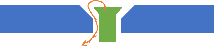

А пока прошу помощи в следующем вопросе: как правильно подвести смазку к направляющим салазок «снизу»?
Салазки.png (8553 просмотра) <a class='original' href='./download/file.php?id=160198&mode=view' target=_blank>Загрузить оригинал (1.23 МБ)</a>
На фотографии верхние направляющие салазок, по которым перемещается стол. Красным выделены отверстия, к которым были подведены медные трубки и, наверное, развальцованы. К сожалению, не помню, но снизу нет никаких штуцеров.
Но если трубку просто вставить и развальцевать, есть вероятность что она может немного приподняться и масло будет по ней стекать, не попадая в смазочный канал (иллюстрации мысли: синим станина, зеленым трубка, оранжевым масло):
Может развальцевать и вклеить трубку на Loctite? Как это сделать правильно?
Re: 6Т80Ш + ЧПУ
Добавлено: 02 апр 2019, 20:17
Развальцовывал, клеил на эпоксидку и подводил масло пластиковыми трубками.
Re: 6Т80Ш + ЧПУ
Добавлено: 02 апр 2019, 20:44
А снизу доступ есть? Может нарезать резьбу и всавить штуцер под пневмошланг?
Re: 6Т80Ш + ЧПУ
Добавлено: 03 апр 2019, 08:37
Vitalii
aftaev писал(а):Развальцовывал, клеил на эпоксидку и подводил масло пластиковыми трубками.
Эпоксидка, то что надо, спасибо. А как стыковали медную трубку с пластиковыми?
Nick писал(а):А снизу доступ есть? Может нарезать резьбу и всавить штуцер под пневмошланг?
Места совсем нет, там наклонная поверхность от ластохвоста.
Re: 6Т80Ш + ЧПУ
Добавлено: 03 апр 2019, 11:07
Vitalii писал(а):Эпоксидка, то что надо, спасибо.
Только нужно хорошо обезжирить поверхность. Бензин содержит мало и для этих целей не подходит.
Vitalii писал(а):А как стыковали медную трубку с пластиковыми?
Берется трубка меньше диаметра, нагревается и натягивается.
