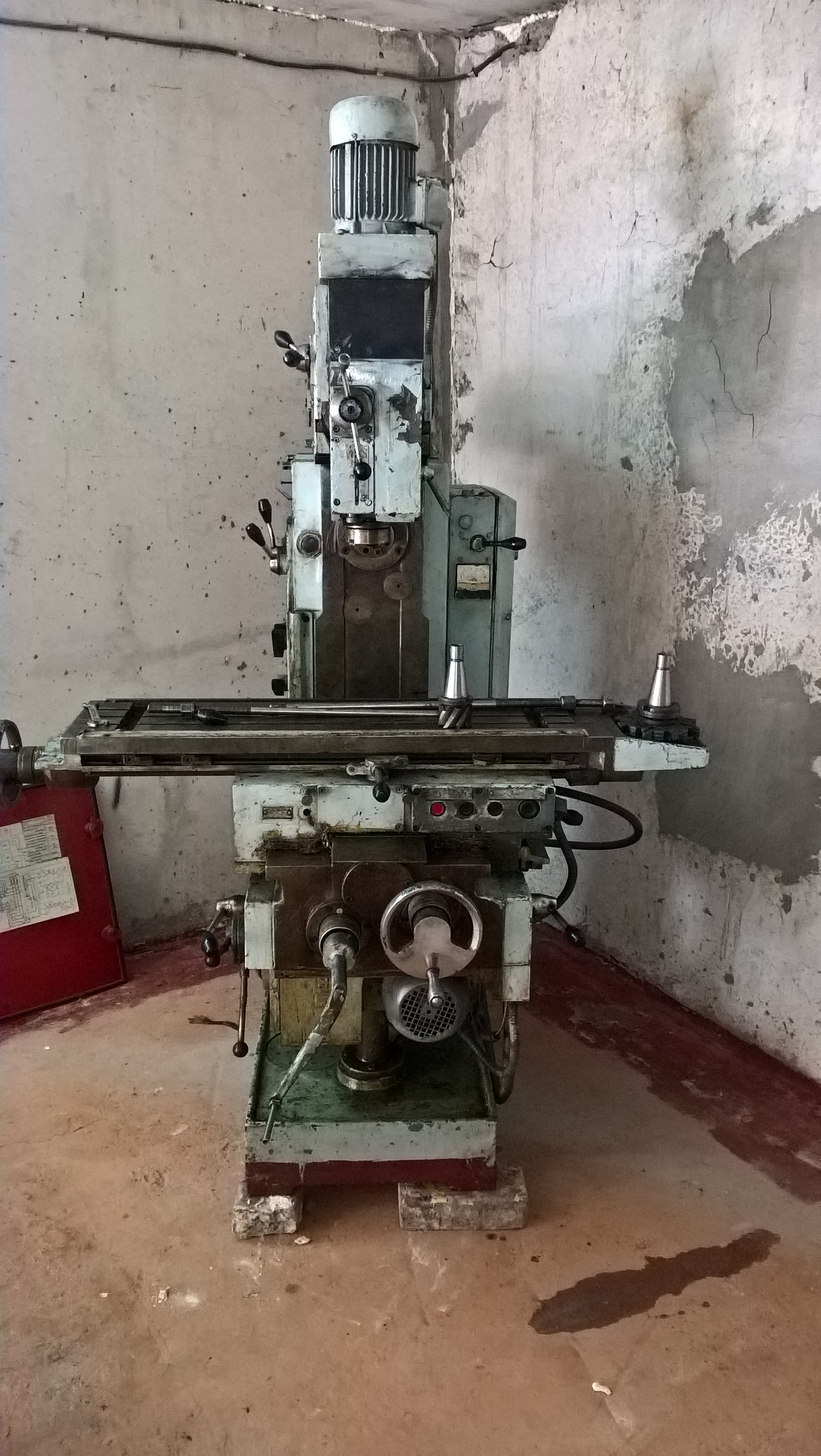

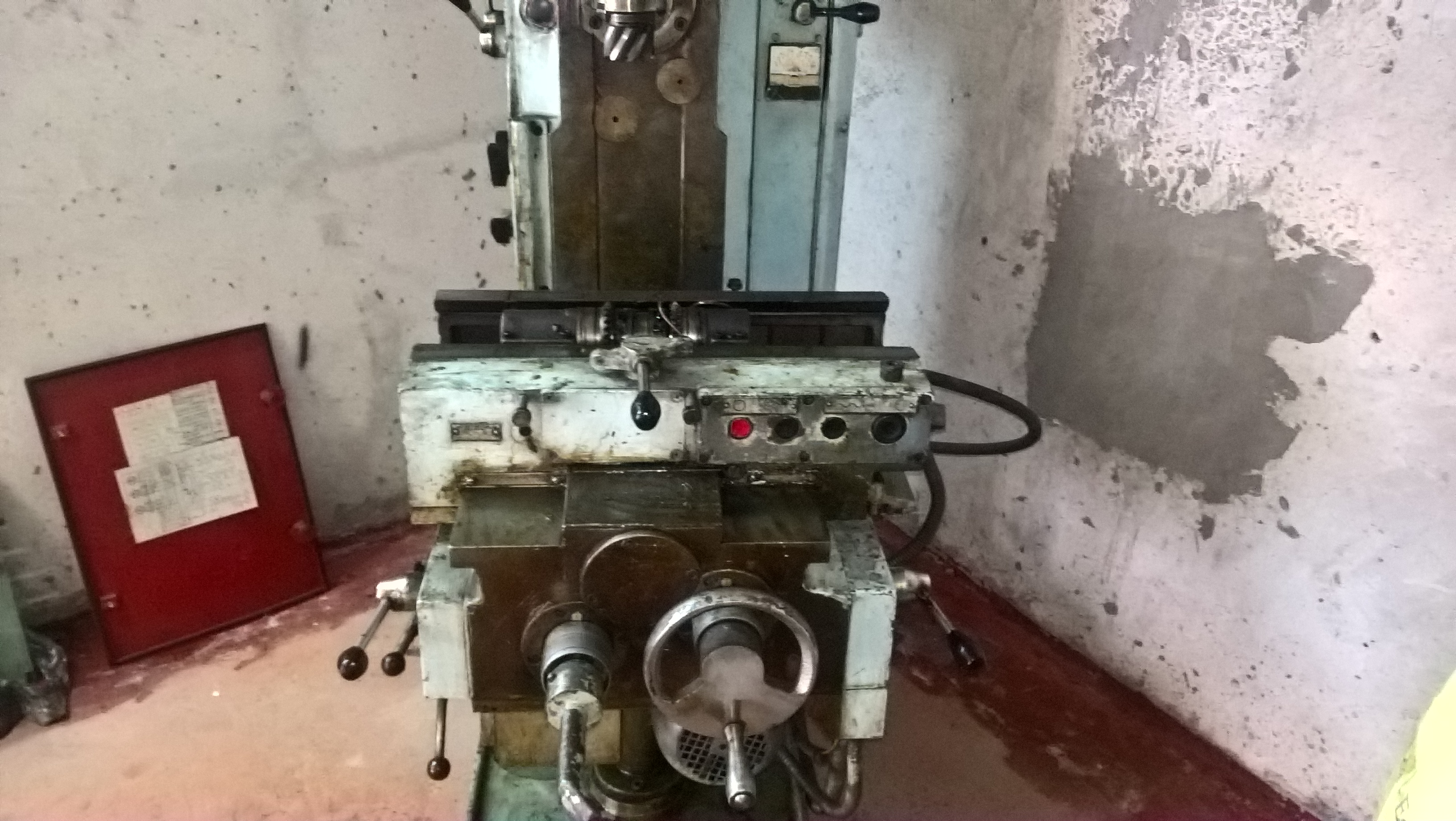

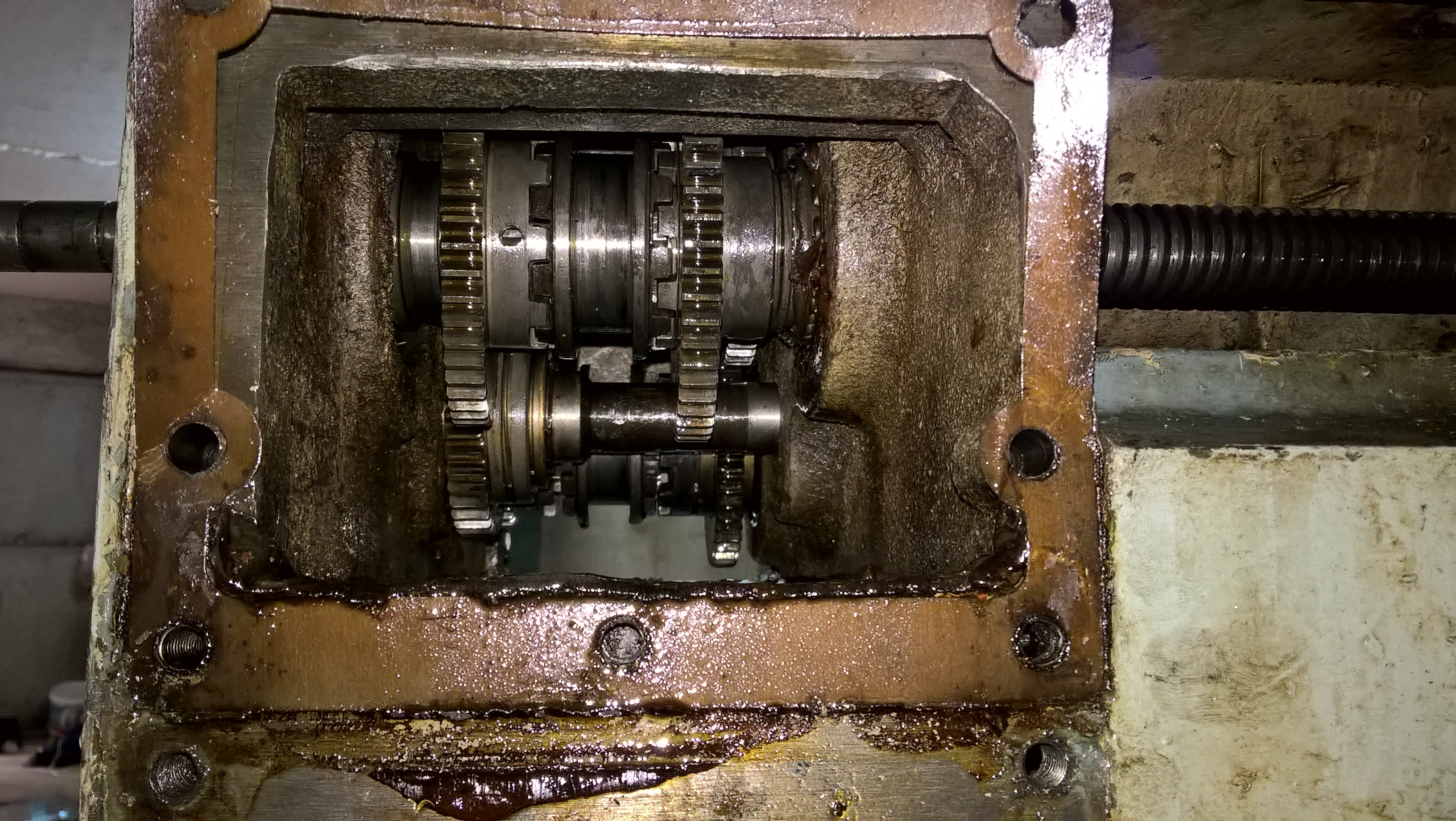

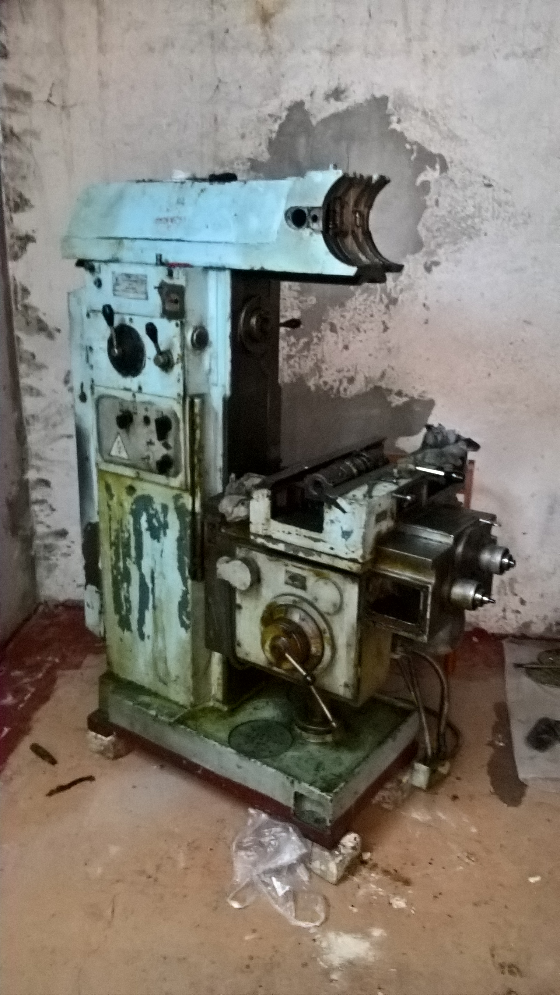

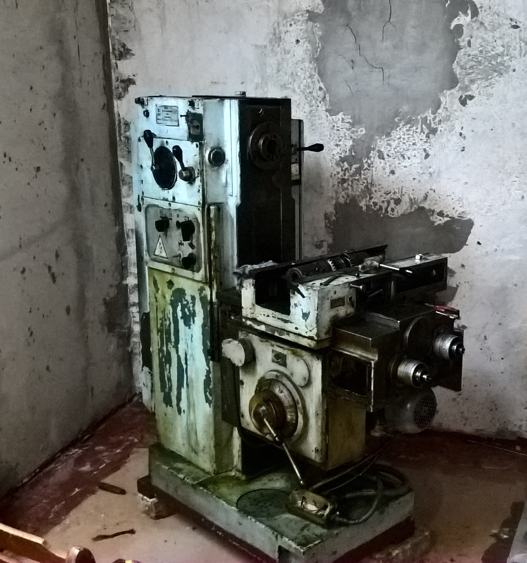

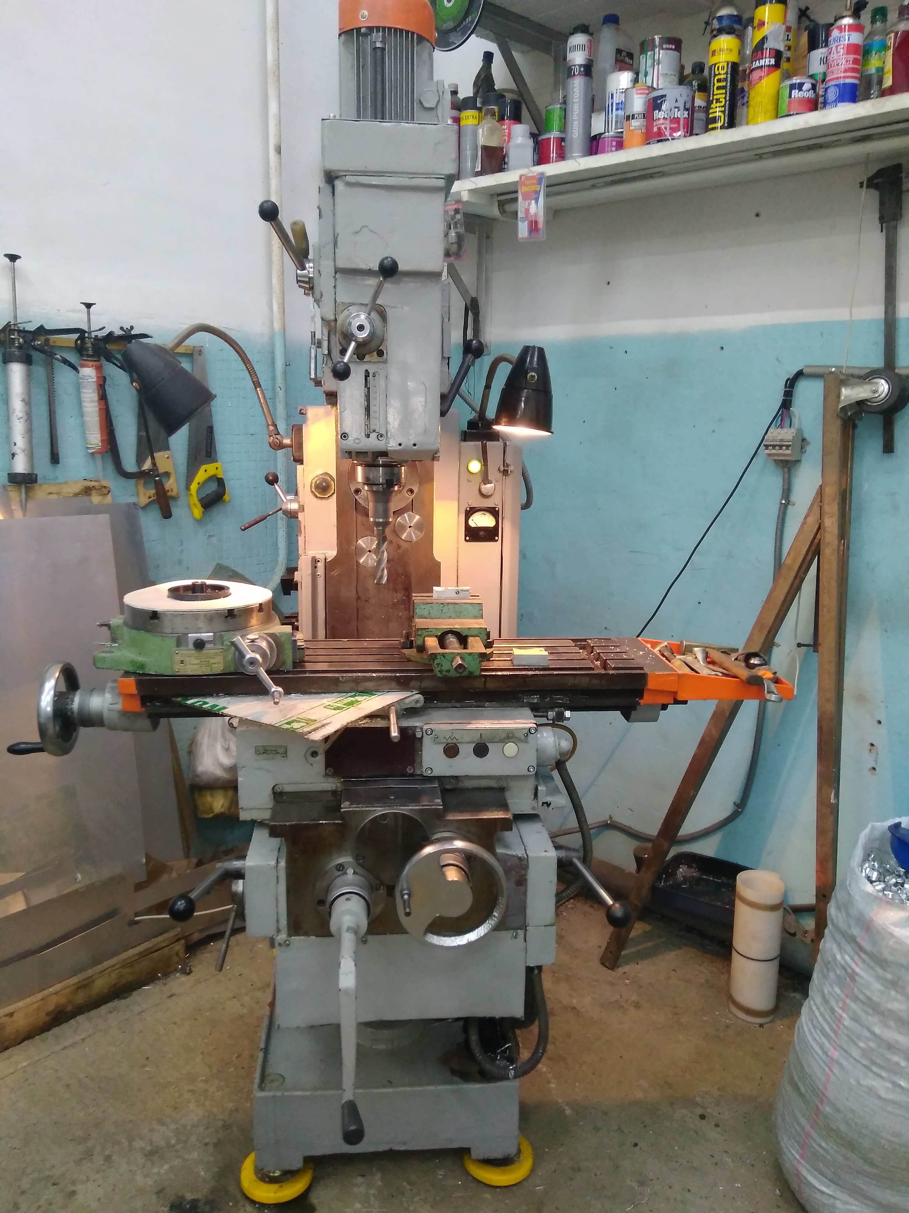

Вдохновленный темой aftaeva установка ЧПУ на 6Т80Ш решился на эту аферу.
Месяц назад стал обладателем этого станка. В планах было разобрать, отмыть и подготовить к покраске, завести тему с вопросами по выбору оборудования для ЧПУ, способа установки серв (ремень, редуктор), заказать электронику и ШВП и спокойно красить пока все едет.
Но возник вопрос, на которые не смог найти ответа, уже на этапе разборки. И есть стойкое ощущение, что это не последний вопрос.
Что сделано, краткий отче с фото:
1. Станок куплен, для него найден дом, он успешно установлен в уголок:
F1.jpg (11265 просмотров) <a class='original' href='./download/file.php?id=115730&mode=view' target=_blank>Загрузить оригинал (1.96 МБ)</a>
2. Снят стол:
f2.jpg (11265 просмотров) <a class='original' href='./download/file.php?id=115726&mode=view' target=_blank>Загрузить оригинал (1.85 МБ)</a>
3. Снята ВФГ:
f3.jpg (11265 просмотров) <a class='original' href='./download/file.php?id=115731&mode=view' target=_blank>Загрузить оригинал (1.82 МБ)</a>
4. Снят хобот:
f4.jpg (11265 просмотров) <a class='original' href='./download/file.php?id=115732&mode=view' target=_blank>Загрузить оригинал (1.1 МБ)</a>
5. Снята суппорт поперечки:
f5.jpg (11265 просмотров) <a class='original' href='./download/file.php?id=115733&mode=view' target=_blank>Загрузить оригинал (1.15 МБ)</a>
P.S. К сожалению ни станки ни металлообработка никак не связанны с моей основной работой, поэтому до станка добираюсь редко.

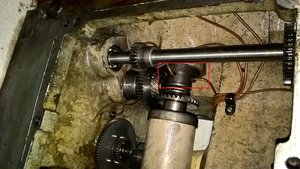

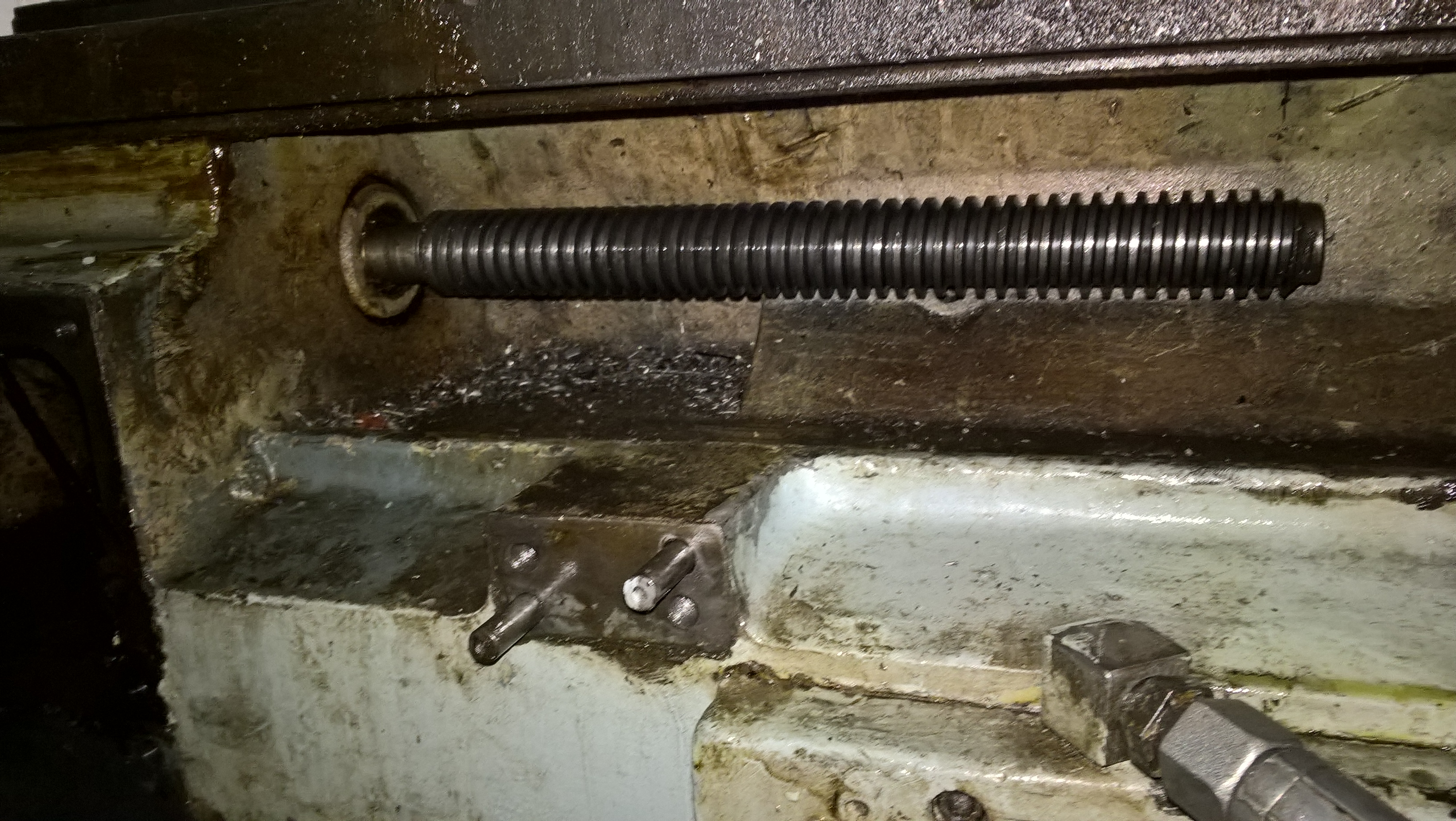

Первый вопрос: как снимается винт поперечной подачи?
y1.jpg (11263 просмотра) <a class='original' href='./download/file.php?id=115734&mode=view' target=_blank>Загрузить оригинал (2.05 МБ)</a>
y2.jpg (11263 просмотра) <a class='original' href='./download/file.php?id=115735&mode=view' target=_blank>Загрузить оригинал (2.58 МБ)</a>
y3.jpg (11263 просмотра) <a class='original' href='./download/file.php?id=115736&mode=view' target=_blank>Загрузить оригинал (2.28 МБ)</a>
Если просто потянуть, то мешают шестерни, на 2 фото.

Vitalii писал(а):Первый вопрос: как снимается винт поперечной подачи?
Станок у вас не такой и редкий. Может посмотреть паспорт станка на чипмейкере?
Re: 6Т80Ш + ЧПУ
Давно было. Крути шестеренки там скорее всего есть проточка в которой уложено стопорное кольцо(проволочка). Под ним винтики которые держат шестеренки.
Чтобы поставить ЧПУ выбросишь почти все шестеренки. Коробки тоже сбрасывай для уменьшения веса.

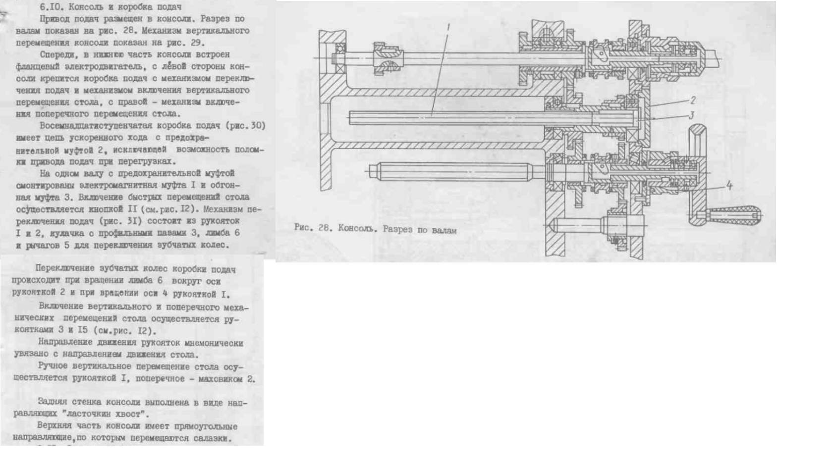

Nikomas писал(а):Станок у вас не такой и редкий. Может посмотреть паспорт станка на чипмейкере?
Уже посмотрел. Спецально перелистал после вашего совета. Вот, все что нашел:
П 6.10 Консоль и коробка.png (11182 просмотра) <a class='original' href='./download/file.php?id=115742&mode=view' target=_blank>Загрузить оригинал (808.43 КБ)</a>
из этого не смог сделать вывод как снять винт.
aftaev писал(а):Давно было. Крути шестеренки там скорее всего есть проточка в которой уложено стопорное кольцо(проволочка). Под ним винтики которые держат шестеренки.
Спасибо. Попробую.
aftaev писал(а):Чтобы поставить ЧПУ выбросишь почти все шестеренки. Коробки тоже сбрасывай для уменьшения веса.
Да, все на выброс. Мне ручной режим не нужен (ну разве что от ручного энкодера), планирую по вашему совету
aftaev писал(а):лучше думать как воткнуть серву вообще в коробку и вращать винт на котором "стоит" стол
цитата из вашей темы Re: установка ЧПУ на 6Т80Ш #303

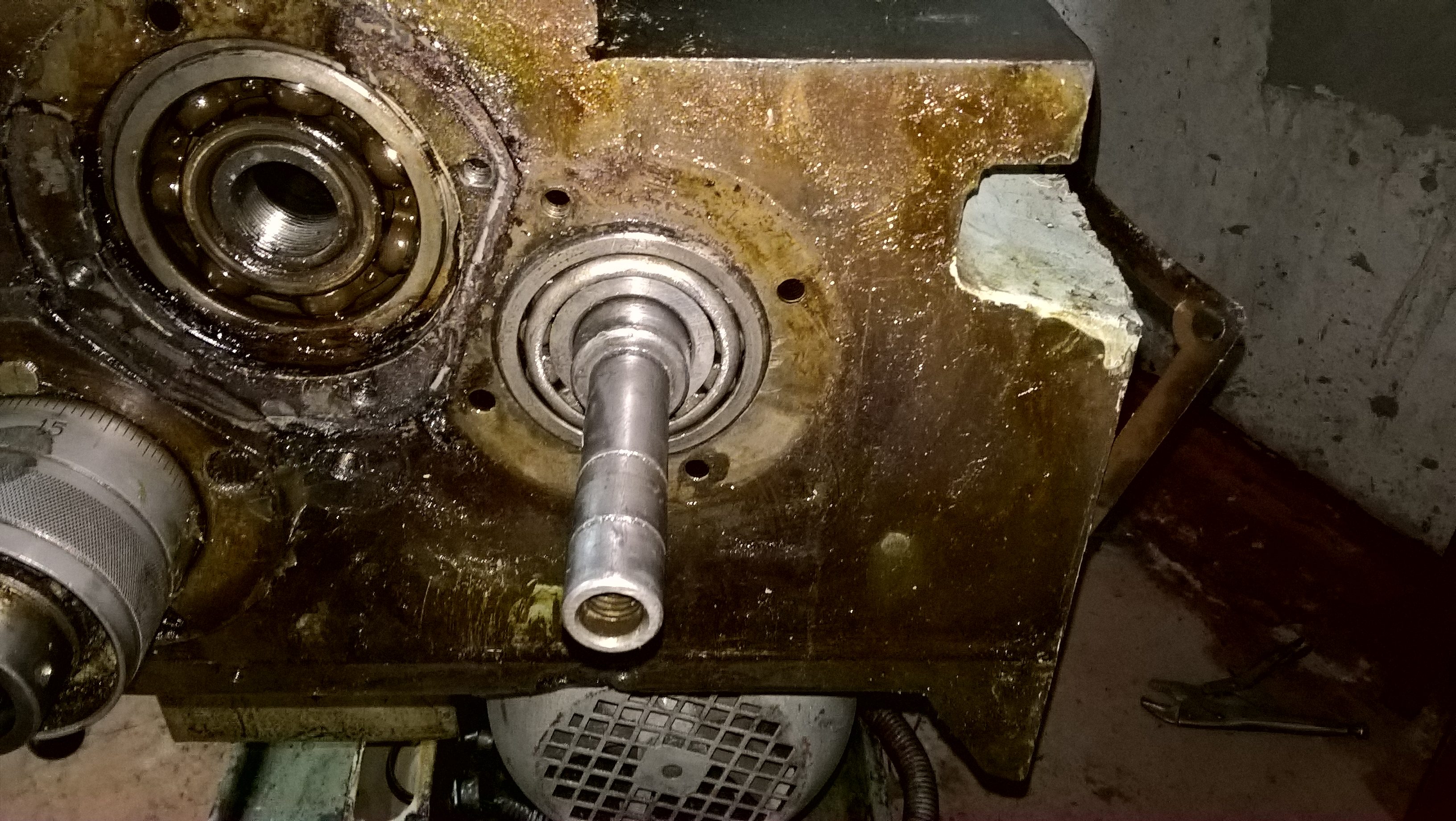

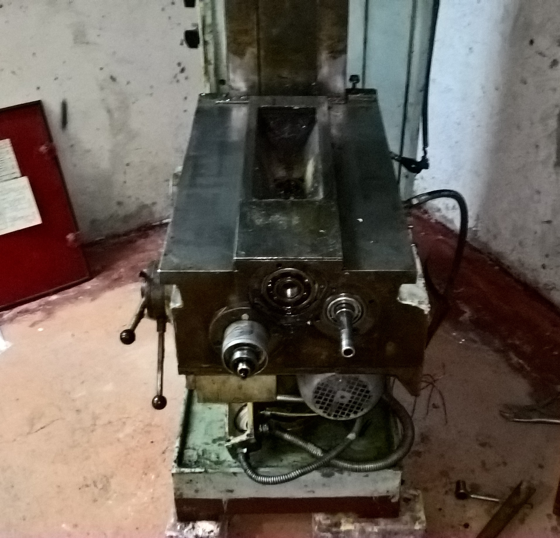

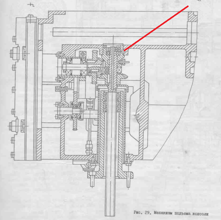

Очередной вопрос к знатокам: как снимается "втулка" (отмечена красным)?
opz2.jpg (10827 просмотров) <a class='original' href='./download/file.php?id=124843&mode=view' target=_blank>Загрузить оригинал (2.29 МБ)</a>
Штифт снял
sht.png (10827 просмотров) <a class='original' href='./download/file.php?id=124844&mode=view' target=_blank>Загрузить оригинал (329.13 КБ)</a>
Дальше просто выпрессовать, ничего не сломаю?
Re: 6Т80Ш + ЧПУ
Vitalii писал(а):Очередной вопрос к знатокам: как снимается "втулка" (отмечена красным)?
Стол полностью скидываешь, добираешься до станины, там будет кружок с 3мя винтами. Эту крышечку откручиваешь и там должен быть подшипник, с гайками стопорными.

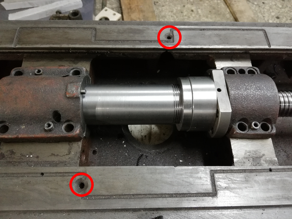

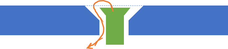

А пока прошу помощи в следующем вопросе: как правильно подвести смазку к направляющим салазок «снизу»?
Салазки.png (8500 просмотров) <a class='original' href='./download/file.php?id=160198&mode=view' target=_blank>Загрузить оригинал (1.23 МБ)</a>
На фотографии верхние направляющие салазок, по которым перемещается стол. Красным выделены отверстия, к которым были подведены медные трубки и, наверное, развальцованы. К сожалению, не помню, но снизу нет никаких штуцеров.
Но если трубку просто вставить и развальцевать, есть вероятность что она может немного приподняться и масло будет по ней стекать, не попадая в смазочный канал (иллюстрации мысли: синим станина, зеленым трубка, оранжевым масло):
Может развальцевать и вклеить трубку на Loctite? Как это сделать правильно?
Re: 6Т80Ш + ЧПУ
Развальцовывал, клеил на эпоксидку и подводил масло пластиковыми трубками.
Re: 6Т80Ш + ЧПУ
А снизу доступ есть? Может нарезать резьбу и всавить штуцер под пневмошланг?
Vitalii
Сообщения: 153
Зарегистрирован: 08 янв 2017, 05:18
Репутация: 77
Настоящее имя: Vitaliy
Откуда: Россия, Ульяновск
Re: 6Т80Ш + ЧПУ
Сообщение Vitalii »
aftaev писал(а):Развальцовывал, клеил на эпоксидку и подводил масло пластиковыми трубками.
Эпоксидка, то что надо, спасибо. А как стыковали медную трубку с пластиковыми?
Nick писал(а):А снизу доступ есть? Может нарезать резьбу и всавить штуцер под пневмошланг?
Места совсем нет, там наклонная поверхность от ластохвоста.
Re: 6Т80Ш + ЧПУ
Vitalii писал(а):Эпоксидка, то что надо, спасибо.
Только нужно хорошо обезжирить поверхность. Бензин содержит мало и для этих целей не подходит.
Vitalii писал(а):А как стыковали медную трубку с пластиковыми?
Берется трубка меньше диаметра, нагревается и натягивается.
