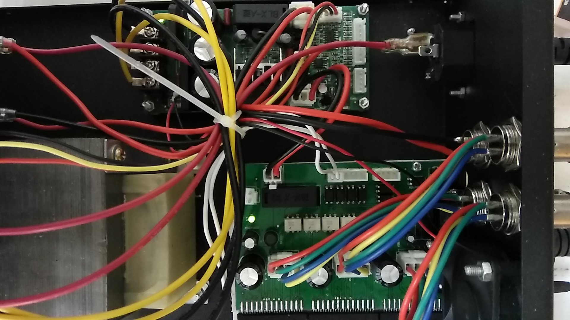

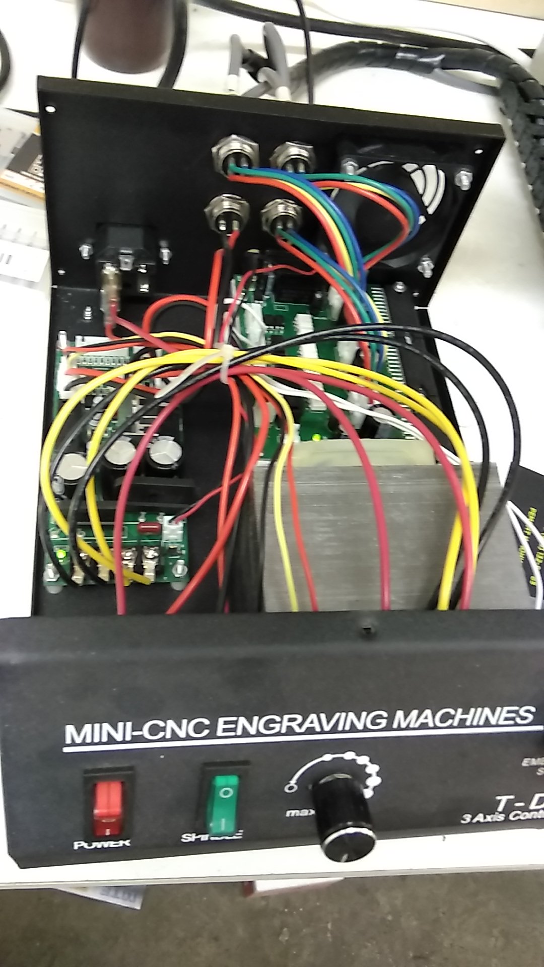

Искал нигде не нашел ответы на вопросы. Подскажите пожалуйста. Приобрел китайский cnc 3040. ПО использую planetcnc "cnc usb driver"
Есть пару вопросов.
1. Как на этом станке подключить и а активировать концевики?
2. Как добавить щуп для сканирования высоты текстолита.
3. Можно ли чтобы программа сама регулировала скорость вращения мотора, а не крутилка на корпусе?
Заранее благодарен за любую инфу.

Выкинуть этот контроллер, купить Степмастер и драйвера шаговых двигателей. Без этого никак. Я тут размещал отчет о вводе в эксплуатацию аналогичного станка с аналогичным контроллером. Выкинутые деньги - это и про шпиндель тоже, отчет о его разборке тоже размещал. Куча нервов, действительно непредсказуемые пропуски шагов на ровном месте, порча инструмента и заготовок. Это сложно принять и понять на веру. И компьютер должен быть отдельным, общая мысль проста - винды никога не зависали, не залипали? - а станок в это время шуршит.

Тут что понимать под "нужно". Сам когда делал "первый подход к снаряду" купил юсб-конроллер на одной плате с драйверами шаговых двигателей. До помойки не донес, еще мысль есть.
Нужны контроллер станка (Степмастер - недорого и отличное качество работы, общеизвестная штука, сылку найдите пожалуйста сами) + на каждый шаговик по драйверу. Ко всему этому блок питания - на двигатели 36в минимум, если шаговики позволяют, то и все 48. На контроллер 12-24. Драйвера двигателей, их много, не скупитесь - ценен микрошаг (множитель - чем больше, тем лучше, едва ли, на мой взгляд, не важнее мощности шпинделя) - их море. Сам в итоге брал в маг. Шаговик, некогда было ждать доставки из Китая.
