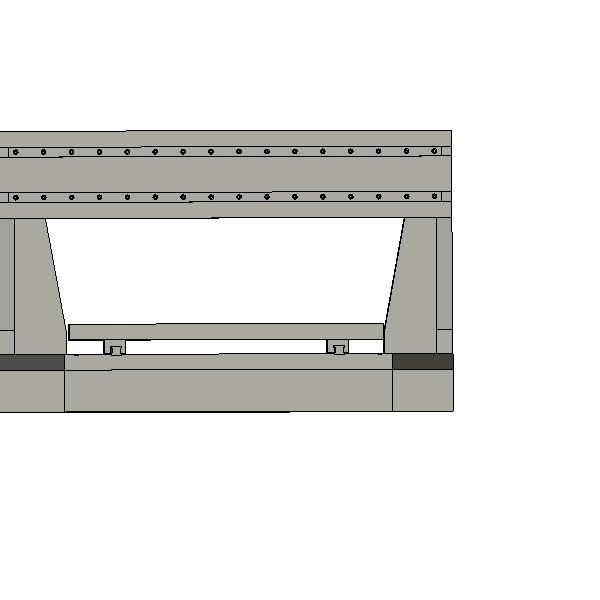

Хочу построить фрезер для цветмета:
900х600:
Хочу попросить прокомментировать чертежи, вдохновлялся станком фрезерюги.
Ориентировочный бюджет = маленький:
3.jpg (3408 просмотров) <a class='original' href='./download/file.php?id=115556&mode=view' target=_blank>Загрузить оригинал (37.33 КБ)</a>
Re: ЧПУ фрезер по металлу 900х600
Не 900х600 по такой схеме ненадо делать. Портал слишком длинный. И уже нашли кто отфрезерует детали?

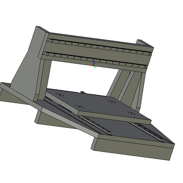

Материал д16т. толщина 45. По моему надежно получается. Фрезеровать есть где.

Если нет где отфрезеровать бесплатно или за недорого то даже не думайте делать из дюралевых плит на стороне по обычной цене это вылезет в несколько сотен тысяч.
Coffeein
Сообщения: 2124
Репутация: 291
Сообщение Coffeein »
Не правильно расположил ребра снизу. Строй на проверочной чугунной плите! Делай все из чугуна. Дюраль он золотой выйдет сам материал, чермета полно по цене 15-20руб за кг. Да и по всем параметрам лучше дюрали.

С материалом проблем нет. Фрезерюга мне кажется у портала под щадящий режим на металле запас прочности есть.
Использовать собираюсь профильные направляющие HSAC 30 каретки их же на 97.4.
Сервы 80STB-M02430 750w.
Шпиндель QA2.2/220/24K- D80/ER16
Брать всё собираюсь в PureLo---.

Не с таком полем надо подвижный портал делать полюбому.
Rfid
Сообщения: 10
Зарегистрирован: 27 фев 2017, 20:08
Сообщение Rfid »
frezeryga писал(а):Не с таком полем надо подвижный портал делать полюбому.
Портал не подвижен.
Это плохо портал слишком длинный и стол длинный жесткости небудет в итоге дорого и бестолково.
