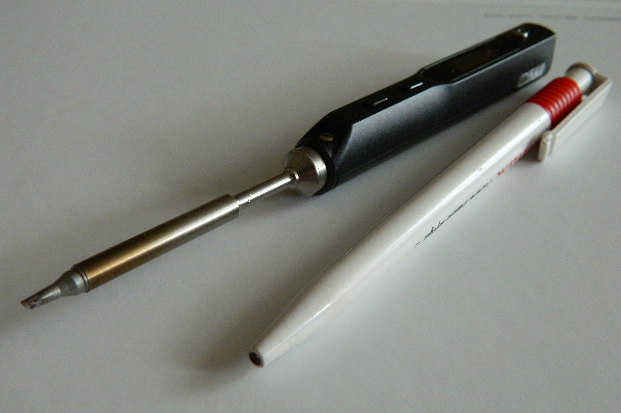

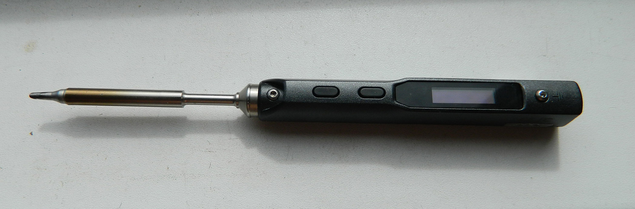

Обзавелся таким:
TS100, при питании 24В - 65Вт
