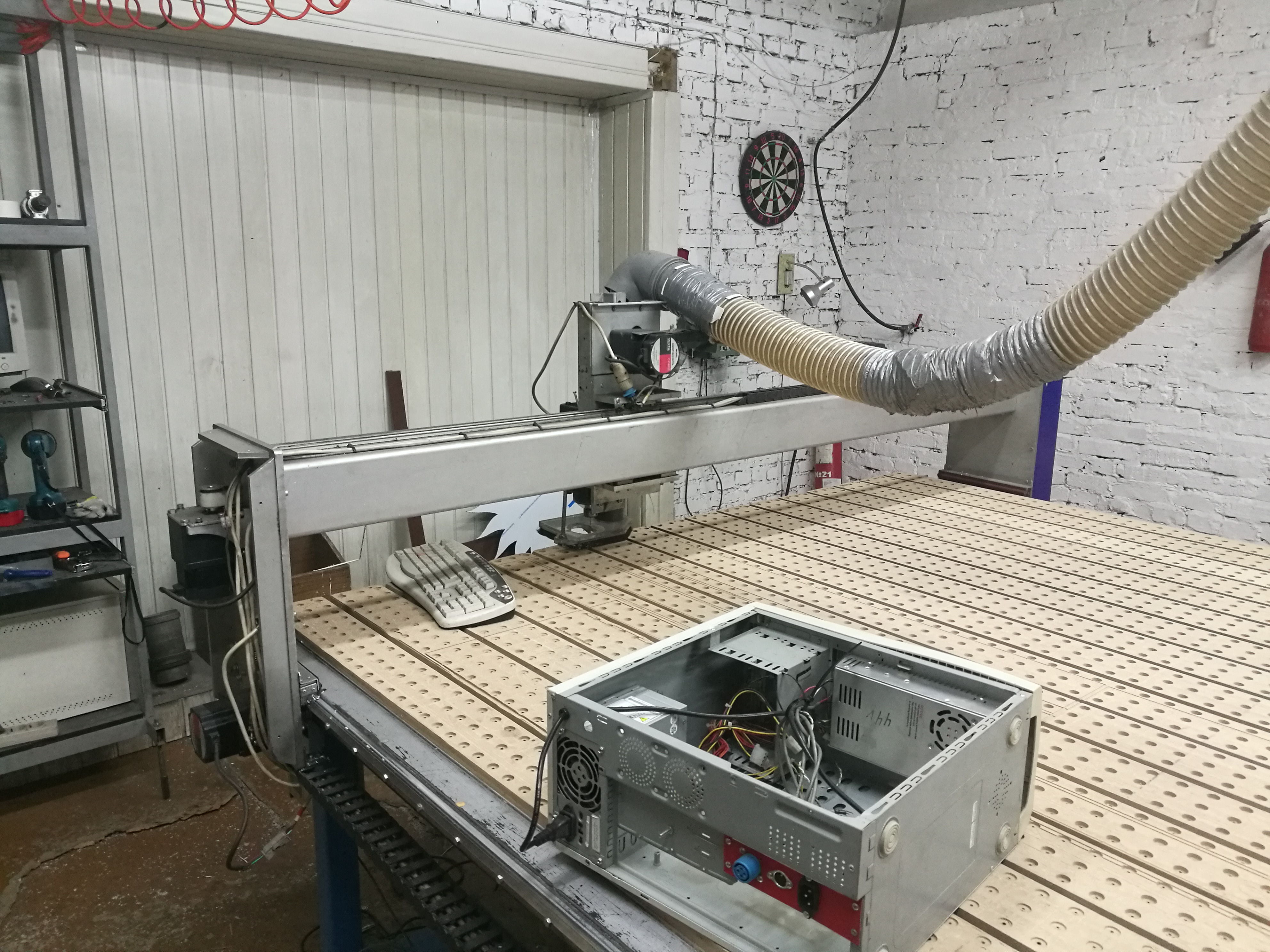

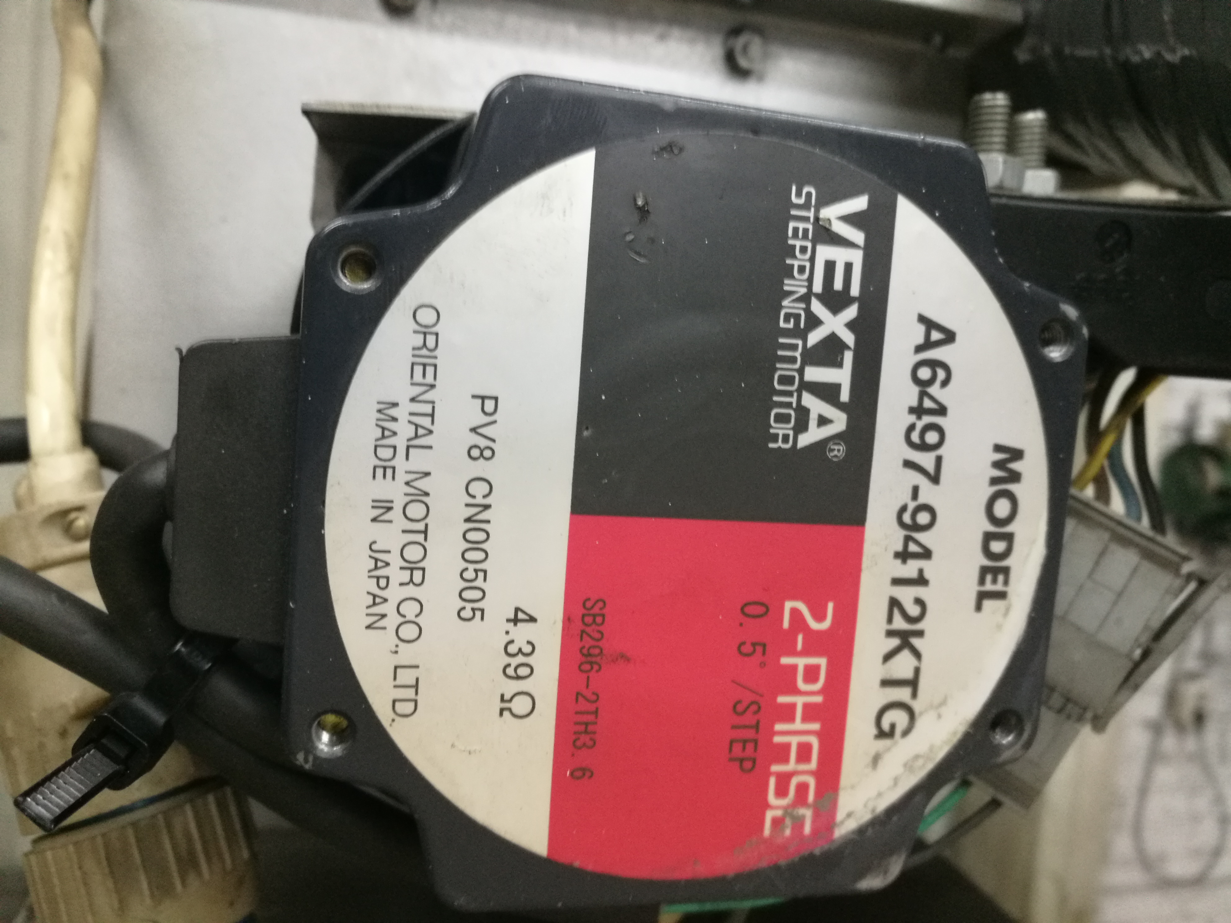

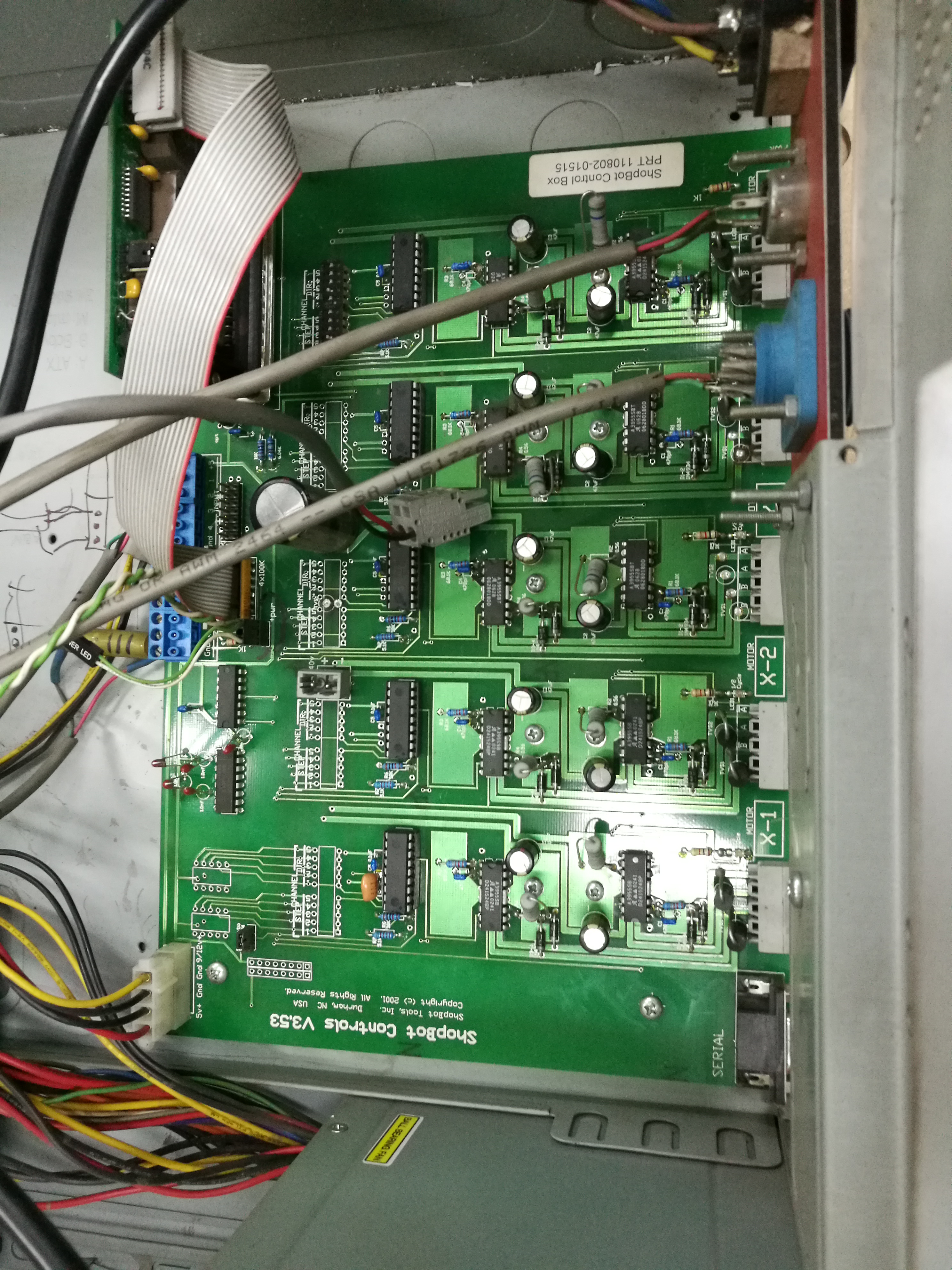

Станок Реко 203, верой и правдой служил нам много лет, перенёс несколько ремонтов ShopBot Control box v 3.53 (замена микросхем драйверов). Сейчас с ним приключилось следующее: Пропадала связь с управляющим компьютером, после чего падал шпиндель в стол. Станок остановился в центре стола, отключив питание не смогли вернуть портал в дом в ручную, двигатели как заклинили. После обесточивания результат тот же, отключили двигатели от платы - портал перемещается свободно, подключаем к плате - подклинивают. Связь с компом есть, моторы не работают.
Теперь собственно вопрос: возможно ли заменить плату управления и драйвера на более современную версию возможно другого производителя? Вид станка, платы и двигателя прикреплены.

Плата уже была в ремонте : местами не хватает TVS диодов (и видны следы канифольки)
Клинят моторы - значит пробило мосты A3955 или TVS диоды.
Просто перепаять эти микросхемы или доды. Вернуть на место TVS (посмотреть маркировку на оставшихся и купить такие же)

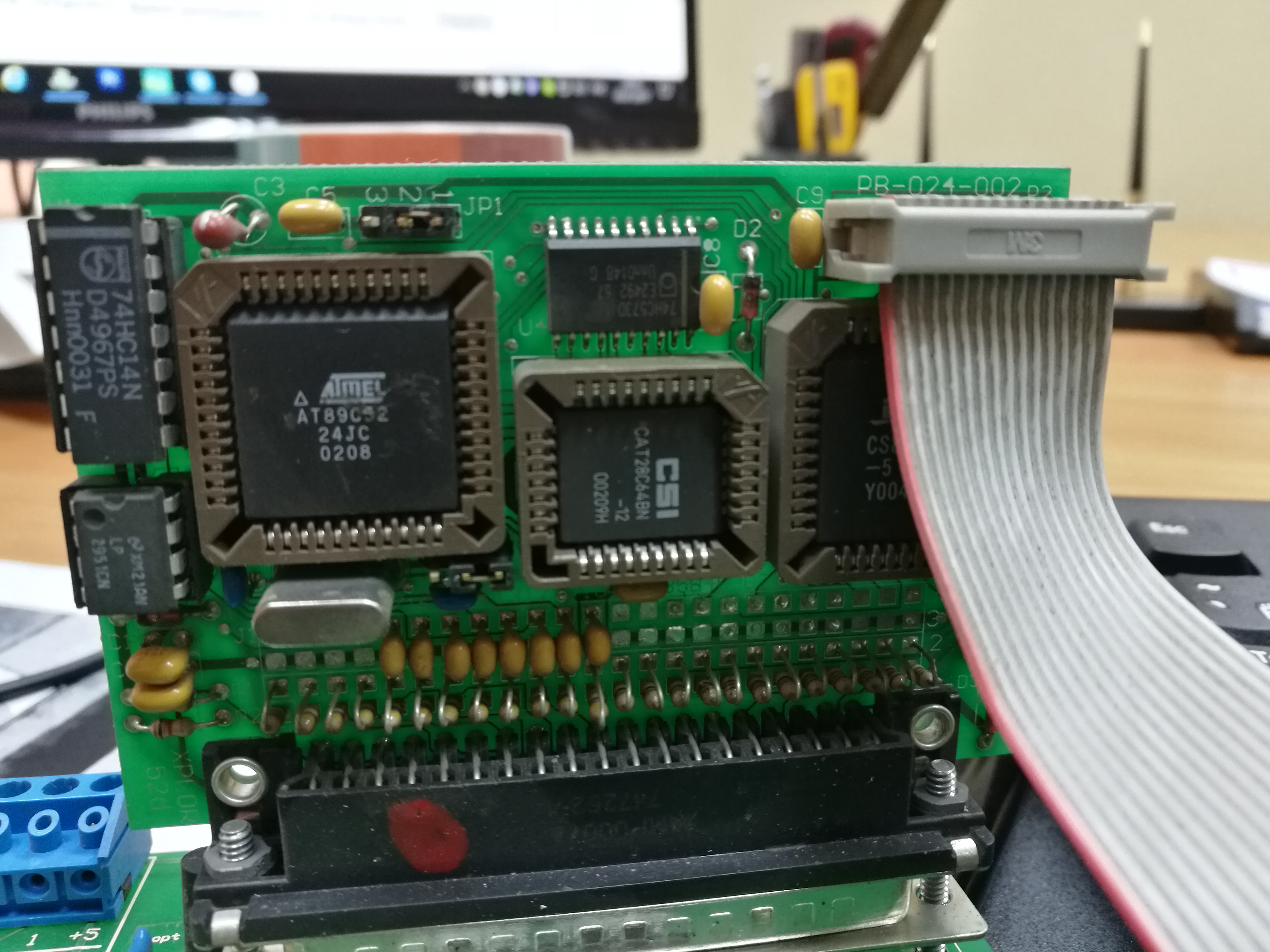

"Пропадает связь с компом" - какая программа используется? за связь с компом отвечает маленькая платка, вторкнутая перпендикулярно основной плате драйверов.

ради интереса, сделай фотки маленькой платки, посмотрю что за элементная база используется
Большая зеленая ппата это 5 драйверов шаговых двигателей. Х1-Х2-Y-Z- и А(?) поворотная ось используется? Управление Степ-Дыр. Драйверов подобных в интернетах предостаточно
Маленькая плата - контроллер или плата согласования.
Можно не менять, а можно менять.
Допустим ее можно заменить на GRBL контроллер и работать из под винды. Но там только 3 координаты.
Можно заменить на плату опторазвязки и работать из под программы MACH (не самый лучший вариант , но многие пользуются)

Сегодня заменили диоды, результат тот же. Обратили внимание, что не запускается блок питания двигателей. Если отключить разъём этого блока от платы - запускается.

Значит проверять где КЗ. Вполне может быть что какая-то из микросхем мертвая. В первую очередь проверять те у которых не было диодов.

Отцепи моторы от платы, померяй выходное сопротивление драйверов А-А+ и В-В+ каждого канала.
Где будет близко к 0, тот драйвер пробит..
Если хорошо владеешь паяльником как Пушкинпистолетом пером, можешь выпаять доноров с неиспользуемого канала
В этих микросхемах стоят транзисторыДантесса Дарлингтона, прямое падение напряжение 1-1.5В при рабочем токе 1.5А Это означает что микросхемы должны прилично греться. Как починишь платку, пощупай их темперауру при работе. Если действительно будут горячие, градусов 70-80 на корпусе, купи десяток микросхем. От высокой температуры в полупроводниках происходит деградация. Вскоре они тоже выйдут из строя. Лучше заменить все сразу
