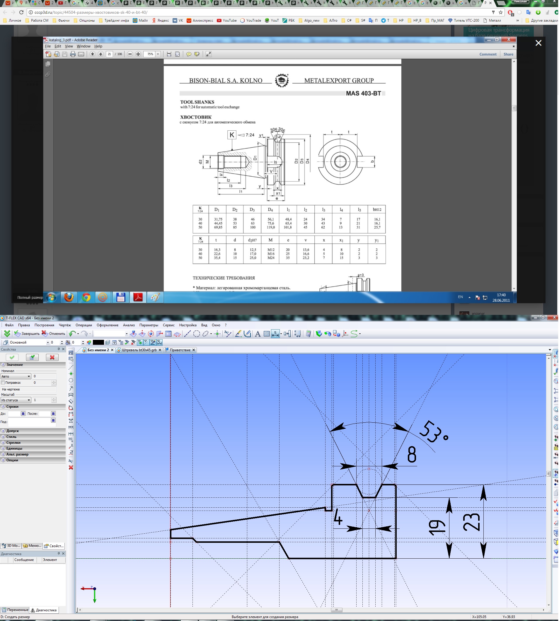

Приветствую всех, коллеги!
Начал разбираться с конусами и размера оправок и немного потерялся... может быть у кого-либо есть опыт в данном направлении:
При построении оправки bt30 по чертежам, которые взял на просторах интернета( причём на 4-х сайтах размеры совершенно идентичны), получается, что размеры противоречат друг другу, и на какие ориентироваться понять не могу...
Вот пример построения оправки:
При построении размеров 4,8 от осевой линии и диаметров 38 и 46 не получается угол 60*,размер с шариком мне вообще не понятен, и он кстати тоже не получается...если же менять значения то подогнать к 60* можно но тогда другие не будут совпадать...
Может кто-нибудь разбирался в данном проблематике и что-то подскажет ?

Supermagnetto писал(а):не получается угол 60*
А с чего взял что там угол 60град? Там конусность 7:24
https://yandex.kz/images/search?img_url ... rpt=simage
https://ru.wikipedia.org/wiki/%D0%9A%D0 ... 1%8B%D0%B9
http://www.chipmaker.ru/topic/67162/pag ... _p__953945

Я не про посадочный конус, там то я разобрался и там(на посадочном всё более менее понятно...) он 7;24 соответственно 8-17-50(16-35-40)
Я про угол который показал на своём чертеже... который под захват автосмены...
