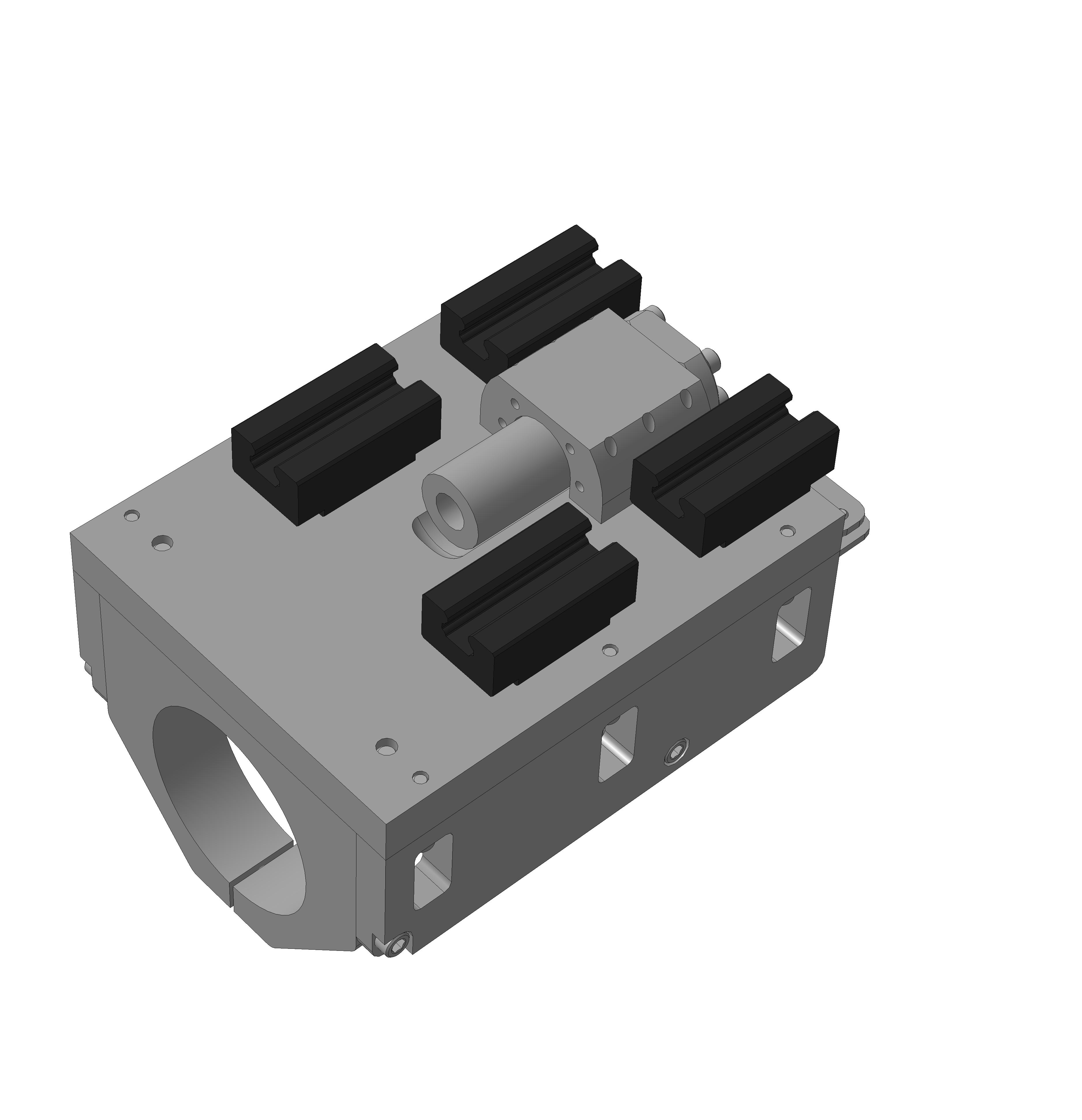

ну вот и поехали. старшая версия мелкого 400х300х150 и сразу версия с автосменой инструмента.
станок конструктивно почти полностью повторяет http://www.cnc-club.ru/forum/viewtopic. ... 80#p362084
только профиль потолще 100х100 вместо 80х80 движки nema23 76мм.
автосменщик примитивный и состоит из шаговика редуктора и одного хоум датчика функционировать будет как отдельная ось хоумится по датчику и далее поворачиватся в нужное положение какбы ничего нового не изобретаю самая простая система.
шпиндель GDL80-20-24Z-2.2 220VAC уже приехал.
станок как и младший заточен под всякую дюралевую мелочевку на легких режимах.

автосменщик не занимает рабочее поле. портал немного продлен в лево что позволяет шпинделю выезжать за пределы рабочего поля к автосменщику аналогично как у nik1 только сам барабан решил сделать в вертикальной плоскости так получилось компактней проще и влезло больше инструмента поскольку оправки стоят под углом относительно друг друга и это позволило расположить их с меньшим шагом чем это было бы на горизонтальном барабане.

Ну габариты станка с автосменой больше на 120мм в ширину чем без автосмены какбы совсем немного. Да и какая разница какие габариты его же не в космический корабль союз ставить. Длинна какой именно плиты? Большой или маленькой?

Размер скажу вечером тока. Но она короче чем кажется. Там под защитой мотор с тормозом спрятан.

Рабочее поле по Z 150мм. Конструкция ног портала аналогична мелкому.

Плиту вечером только смогу померить. Но ход по Z примерно 200мм 140 рабочих и 60 на инструмент.

Попробовал "нарисовать" похожую ось Z но столкнулся с одним нюансом, лента сверху, и снизу приходит на разных уровнях, а сейчас вижу что и у вашего станка такая особенность. Я правильно полагаю что подвижная плита Z опускается ниже ролика, и портала в нижнем положении? Как лента крепится снизу?
