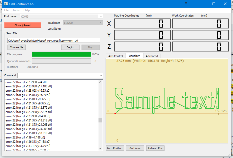

Добрый день.
Дошли у меня руки до самодельного ЧПУ.
Пока что в наличии есть ардуино с прошитым в него GRBL1.1, драйверы моторов и сами моторы (28Byj для начала).
Решил сначала "поиграться" с электронной частью и столкнулся с проблемой error22.
G-code сгенерировал CNC_Assist-version-2.
Candle выдает те же ошибки.
Что я делаю не так?

Вот тут есть описание ошибок: https://github.com/gnea/grbl/wiki/Grbl-v1.1-Interface
В твоем случае ошибка переводится так: Скорость подачи еще не была установлена.
Что означает отсутствует G-команда "F"
Первые строки программы должны содержать примерно такой набор команд
G0 F500, или G1 F500 -что означает включить режим холостого хода, или рабочей скорости, а скорость движения составит 500 мм/мин.

Хмм, версия 2,0,0,51 выгрузила корректный код с всеми командами.
Спасибо.

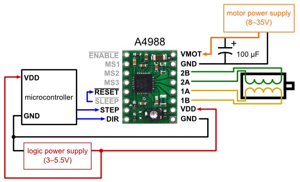

Отлично, подключил моторчик на одну из осей, обнаружил 2 проблемы:
1. я так понял, что режим "быстрая подача", то есть когда фреза подводится к месту начала работы или перемещается между этими местами. Скорость вращения слишком большая и в итоге 28byj-48 с такой скоростью не справляется и просто подвисает. Такая же история была при тестовом прогоне, но я вручную установил в G-коде G0 F100 и G1 F100 - это исправило скорость прохода. Само же перемещение вроде соответствует ожиданиям.
2. При подключении через А4988 мотор ощутимо греется и в холостом режиме потребляет при 12v аж полампера (мотор переделан под простой биполярник). Подключал по схеме из вложения. Предполагаю, что это из-за "удержания" шпинделя в определенной позиции. Как вылечить?

Максимаььная скорость (г0) настраивается. читайте про конфигурацию grbl- там не сложно. но настроить придется не только скорость.
Моторы греются- это вроде как нормально. Считается, что если рука терпит, то нормально. Кроме того, нужно на жрайверах настроить ток- будут греться меньше.

1. в настройках GRBL указываешь максимальную скорость перемещения по каждой координате
($110 $111 $112 для XYZ). уменьшаешь
2 ток. по даташиту какой максимальный ток на данный мотор? на плате стоит переменный резистор, он задает границу отсечки тока.

Спасибо, настроил на одной оси максимальную скорость, микрошаги/мм. Подкрутил резистор, ограничив ток удержания оси.
Вроде все работает как и ожидаемо.
