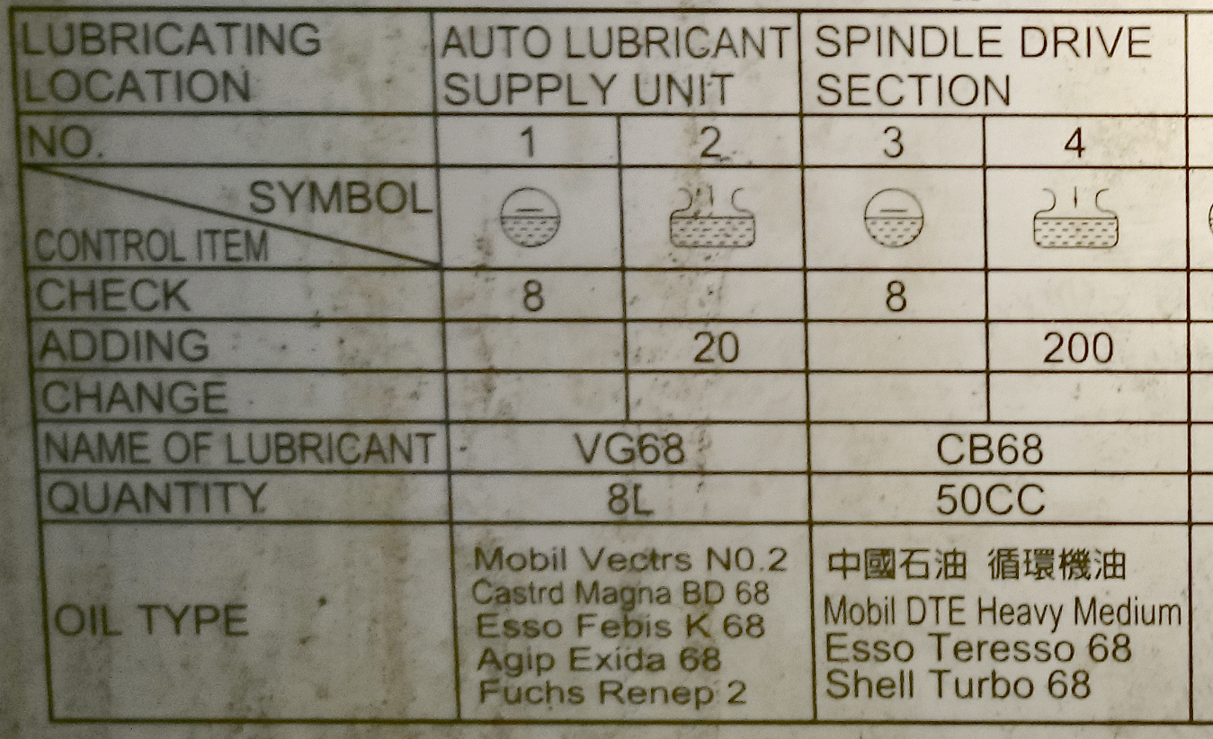

Что касается соседей - вы знаете, у меня позиция простая - у соседей своя голова. у меня все просто - есть станок, на нем шильда с указанием точек, периодичности, объемов и типа смазки. причем даны штук 4-5 марок. аналоги-заменители. все. я беру то что прописано изготовителем. А что в свои станки льют соседи - это их личная гловная боль. хоть блин нигрол. это их оборудование, их смазки, их карман. меня волнует только мое оборудование. Жалко им 3 тыщи добавить на нормальное масло - ради бога.. ваше горе. а то что через полтора года две белорусские кашки как погремушки гремят - ну видимо так сделаны..

я не за сож, а масло. к примеру mobil shc 630, который хайвин льёт в свои маслёнки стоит около 20тр за канистру 20 литров. всякие exxon-castrol, которые аналоги THK масел - раза в 2 побольше.
это хорошо, когда на станке есть лейба с указанием типа масла, но тут немного другой случай.

Re: Масло для линейных направляющих и винтов ШВП
а при чем тут SHC ? это редукторное масло. у него совершенно другое назначение. для направляющих его вроде никто не рекомендовал.. шильда с указанием марок выглядит у меня вот так:
