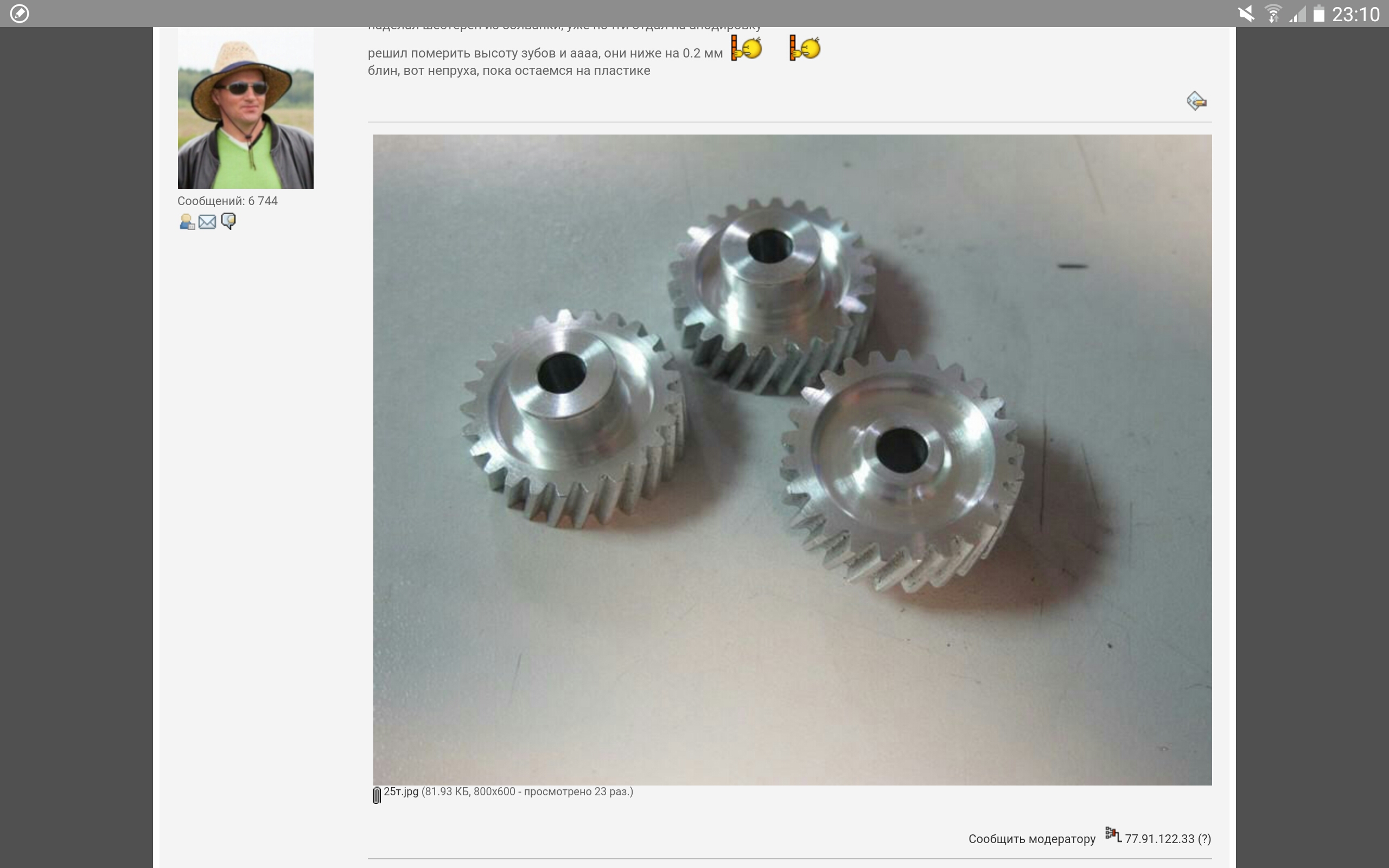

Парни, может то имеет возможность нарезать на дюралевой болванке косозубую шестерню ?
Нужна длиной 100 мм , 25 зубов модуль 1 , угол 20гр правая
Все данные есть, это выдам
Обращаюсь только к бывалым пользователям форума

Чертеж дадите ? Нарежем.

Есть размеры -внешний диаметр, делительный диаметр , диаметр впадин зубов
Что еще нужно?

Смещения нет
угол стандартный для 25 зубов
Нужно что бы было без конуса , что бы зубья были одинаковые и дорезаны на нужную глубину
потом из этой болванки нарежу шетерен
Мне уже сделали пару болванок, на одной зуб недорезан, на второй зубья разной толщины, шетерен наделал из них, но хочу хорошую

кстати а сам не хочешь на универсале такое сделать? там все довольно просто - синхронизируется поворот стола или удг с вертикальным перемещением. единственное что надо будет еще поводковый патрон ставить и на 25 делений планшайбу... хотя да согласен на стороне проще такое сделать

Сам не знаю как , надо учиться, но если припрет , то придется
пробовал строгать на чпу как пластиковые, съем делал по 5 соток, выходит долго и качество не очень
