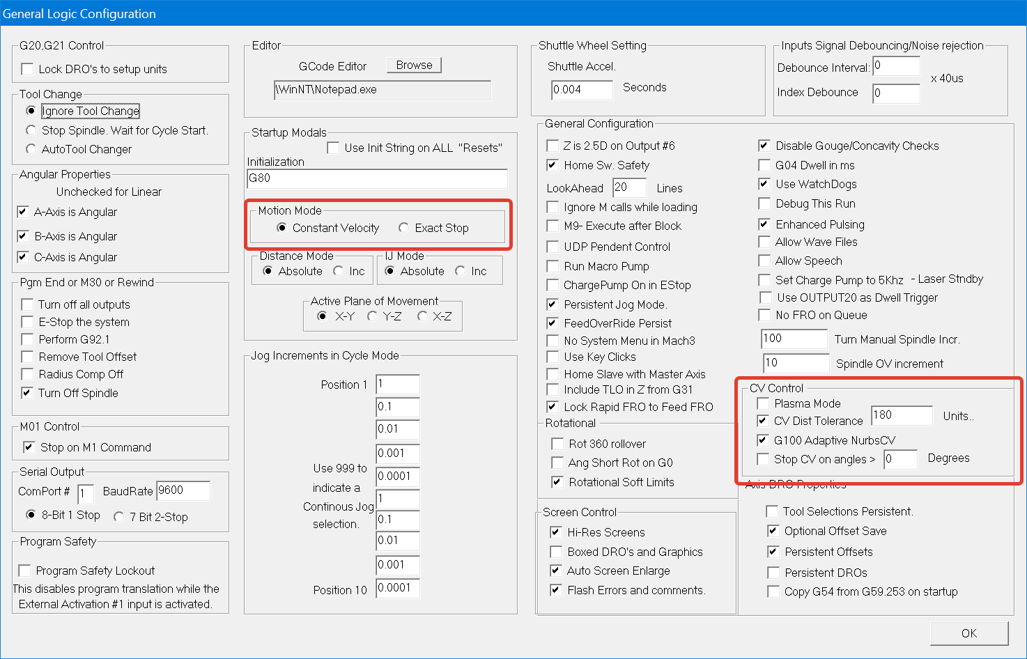

Надо выфрезеровать шестигранник. Обработка внутри контура. Фреза подается в один из углов, а потом начинает срезать углы. Получается окружность с заходом в угол из которого началась врезка. Причем и в окне предпросмотра инструмент идет (отображается точками) по этой "каплевидной" траектории, а не по изначальной, прорисованной при загрузке g-кода, правильной. Пробовал удалить все остальные этапы обработки и оставить только обработку шестигранника - ситуация не изменилась. Похоже в настройках где-то заложено сглаживание углов. 2й день голову ломаю. Подскажите.
G код готовлю в aspire. На мой взгляд все правильно. Постропцессор Mach 3 arc atc mm. Данной связкой пользуюсь несколько лет. Настроек не менял.

Valery22 писал(а):Похоже в настройках где-то заложено сглаживание углов.
Вот здесь:
2017-06-22_12-07-26 (2).png (3920 просмотров) <a class='original' href='./download/file.php?id=114507&mode=view' target=_blank>Загрузить оригинал (54.31 КБ)</a>
P.S. на скриншоте настройки по умолчанию. С ними будет плохо работать.

michael-yurov писал(а):P.S. на скриншоте настройки по умолчанию. С ними будет плохо работать.
Что менять? Или просто методом тыка?

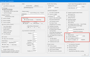

Valery22 писал(а): Что менять? Или просто методом тыка?
В окошке CV Control отметить только CV Dist Tolerance 3, Stop CV on angles 20 и LookAhead 150, Constant Velocity.

Попробуйте в начале G-кода поставить G61. может поможет.

Спасибо. "Точный останов" помог. Надо его как-то ручками прописывать, т.к. дергается, полностью гася скорость в начале и конце каждого отрезка.
Сообщения: 5886
Re: Mach 3 фрезерует капли вместо шестигранников.
Valery22 писал(а):Спасибо. "Точный останов" помог. Надо его как-то ручками прописывать, т.к. дергается, полностью гася скорость в начале и конце каждого отрезка.
Так в этом его и смысл.
Либо вы срезаете углы, либо останавливаетеся в них, третьего не дано.
Можно лишь срезать понемногу, или побольше.
Для поворота на 90градусов в одной точке нужно мгновенно изменить направление движения.
В этот момент надо приложить бесконечное ускорение. А бесконечного ничего не бывает.
Т.е. не в режиме остановки углы всегда будут с искажениями, вопрос только в их величине.
(зависит от максимального ускорения и текущей скорости)

может plasma mode включен?
