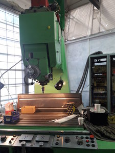

Купил станок 2Е450Аф1 без электрики хочу востановить кто что подскажет
кроме станины ничего нет?

Разбираю станок станина отличная

собираю

кто знает как можно изготовить тормозной резистор на 1500 Wt 69 ом какой толщины нихром , формулы расчета ?

Спасибо за ссылку но мне не нужен нагреватель а тормозной резистор он не должен греться он должен иметь 69 ом 1500Wt для включения в цепи постоянного
тока преобразователя частоты 740.0 - 860.0 V, работает при 760V постоянного тока не больше 10 сек .во всех онлайн калькуляторах рассчитывают спирали для нагрева а мне нужен тормозной резистор .Благодарю!

Расчитал резистор по Вашим подсказкам получилось нужно где то 25 метров оксидированного нихрома 0.7 намотаю на керамическую трубу и методом измерения сделаю 69 ом
потом все это испытаю и напишу что получилось :pliers:

Все резистор сделал как и писал нагревается за 20 сек но меня это не тревожит потому что он у меня не успевает за 1.5 сек торможения :good:

все работает (49520 просмотров) <a class='original' href='./download/file.php?id=118052&mode=view' target=_blank>Загрузить оригинал (3.83 МБ)</a>
все работает
все работает
