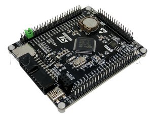

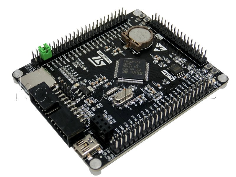

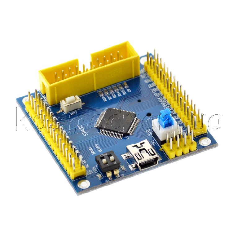

Собсна, сабж.
STM32 оказался довольно мощным и недорогим МК. Хотелось бы создать для ЧПУ что-нибудь ещё. Если у кого есть идеи, что ещё полезного можно на нём сделать, пишите.

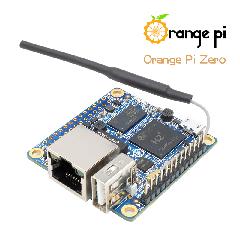

До кучи можно взять в оборот бюджетные одноплатники, например, Orange Pi.

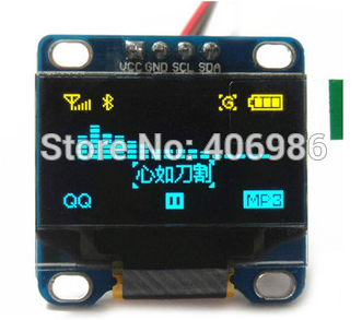

Я в будущем планирую всё-же для своих хобби станочков перейти на stm32f103c8t3, выводов достаточно для 3-х осей, и кучи других вещей.
Так-же используя микросхемы MCP23008-E/SO можно добавить большое количество входов/выходов, данные микросхемы работают по протоколу I2C.
Так-же используя M24M01-RMN6TP получаем внешнюю память на 1 Мбит, подключается она так-же по i2c.
Для связи с компьютером, или телефоном/планшетом можно использовать wifi модуль ESP-12-E.
Для автономной работы подключение SD-карты и дисплея подключаемого по i2c такого:
2017-06-18_131248.jpg (5438 просмотров) <a class='original' href='./download/file.php?id=114134&mode=view' target=_blank>Загрузить оригинал (92.49 КБ)</a>
Вот такое решение на stm32 думаю стало-бы популярным для повторения :-)
