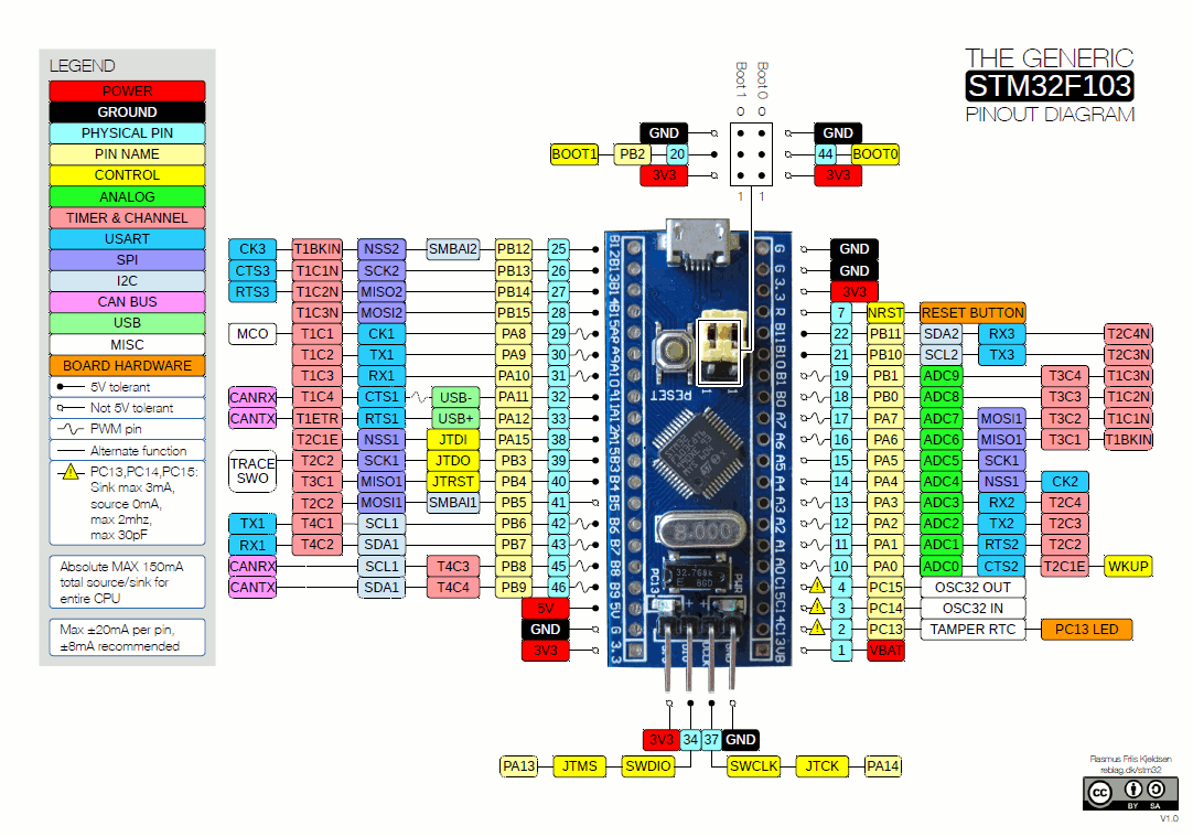

Я в будущем планирую всё-же для своих хобби станочков перейти на stm32f103c8t3, выводов достаточно для 3-х осей, и кучи других вещей.
Так-же используя микросхемы MCP23008-E/SO можно добавить большое количество входов/выходов, данные микросхемы работают по протоколу I2C.
Так-же используя M24M01-RMN6TP получаем внешнюю память на 1 Мбит, подключается она так-же по i2c.
Для связи с компьютером, или телефоном/планшетом можно использовать wifi модуль ESP-12-E.

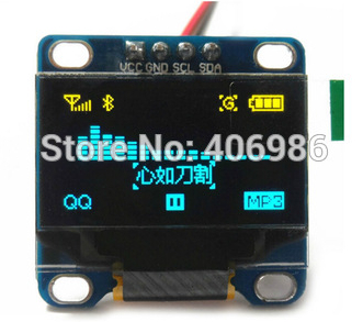

Для автономной работы подключение SD-карты и дисплея подключаемого по i2c такого:
2017-06-18_131248.jpg (6041 просмотр) <a class='original' href='./download/file.php?id=114134&sid=e40885082bbf6556b24d15ad8ea2de03&mode=view' target=_blank>Загрузить оригинал (92.49 КБ)</a>
Вот такое решение на stm32 думаю стало-бы популярным для повторения :-)

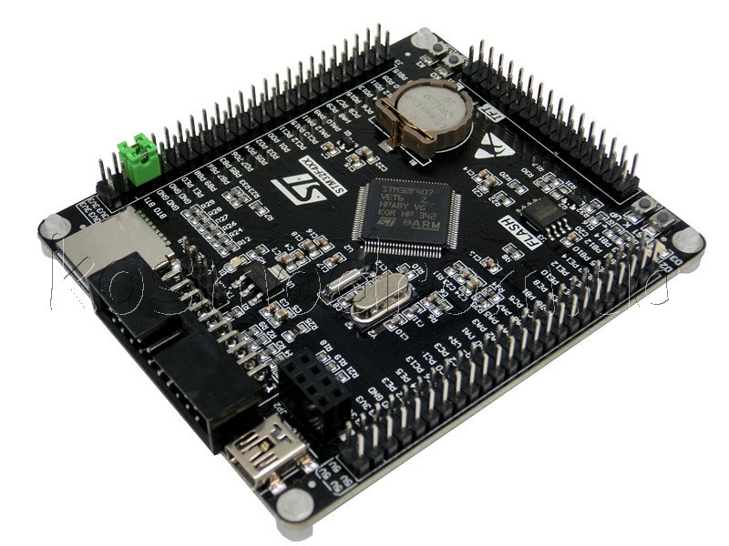

А разве таких платок "всё в одном" нет? Когда копал STM32 платы на таобао, видел много разных комбайнов. Там помимо дисплея на борту уже была периферия для CAN, RS485, RS232, Ethernet и т.д.

MX_Master писал(а):А разве таких платок "всё в одном" нет? Когда копал STM32 платы на таобао, видел много разных комбайнов. Там помимо дисплея на борту уже была периферия для CAN, RS485, RS232, Ethernet и т.д.
Ну вроде не видел, таких, хотя возможно искал неправильно :-)
Ну вот первая из поиска - https://www.aliexpress.com/item/-/753398676.html
Со встроенной периферией - http://www.cnc-club.ru/forum/viewtopic. ... 20#p349596
