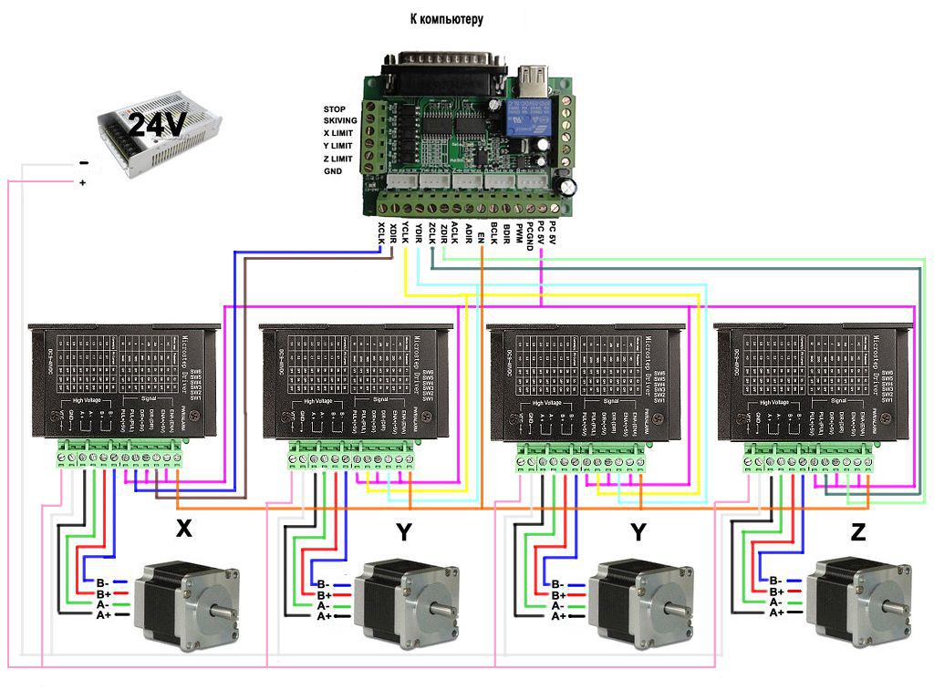

Всем доброго времени суток. Хочу собрать свой первый cnc-лазер, нарисовал схему подключения двигателей/драйверов к самой развязке. Опыта никакого и очень боюсь неправильно подключить драйвер лазера чтобы его не спалить. Питание раздельное, один блок на приводы, второй на драйвер лазера.
Вот схема (1290 просмотров) <a class='original' href='./download/file.php?id=114069&mode=view' target=_blank>Загрузить оригинал (152.2 КБ)</a>
Вот схема

Fanky писал(а):Всем доброго времени суток. Хочу собрать свой первый cnc-лазер, нарисовал схему подключения двигателей/драйверов к самой развязке. Опыта никакого и очень боюсь неправильно подключить драйвер лазера чтобы его не спалить. Питание раздельное, один блок на приводы, второй на драйвер лазера.
А где сам лазер с драйвером?

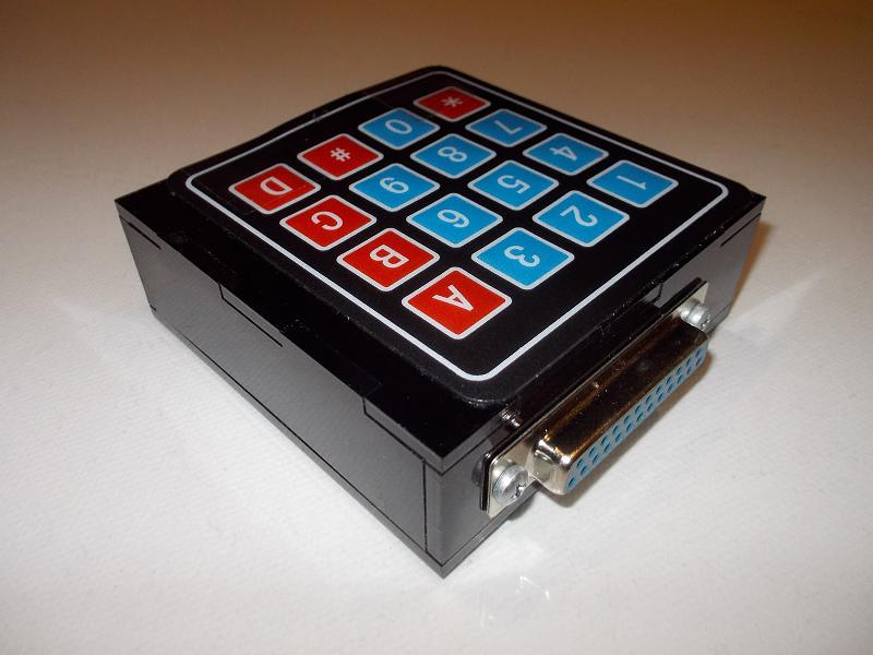

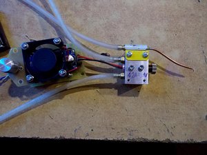

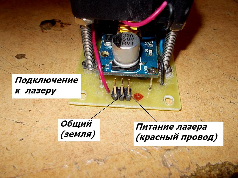

Добавлю,плоттер будет универсальным,лазер диод на 6вт и фрезерный шпиндель.
Лазер будет работать от автономного контроллера,фрезер от компьютера с mach 3.
Driver-podlaczenie 1rus.jpg (1279 просмотров) <a class='original' href='./download/file.php?id=114090&mode=view' target=_blank>Загрузить оригинал (84.09 КБ)</a>
Driver-podlaczenie 2rus.jpg (1279 просмотров) <a class='original' href='./download/file.php?id=114091&mode=view' target=_blank>Загрузить оригинал (87.02 КБ)</a>
контроллер (1279 просмотров) <a class='original' href='./download/file.php?id=114092&mode=view' target=_blank>Загрузить оригинал (54.21 КБ)</a>
контроллер
лазер (1279 просмотров) <a class='original' href='./download/file.php?id=114093&mode=view' target=_blank>Загрузить оригинал (69.99 КБ)</a>
лазер
