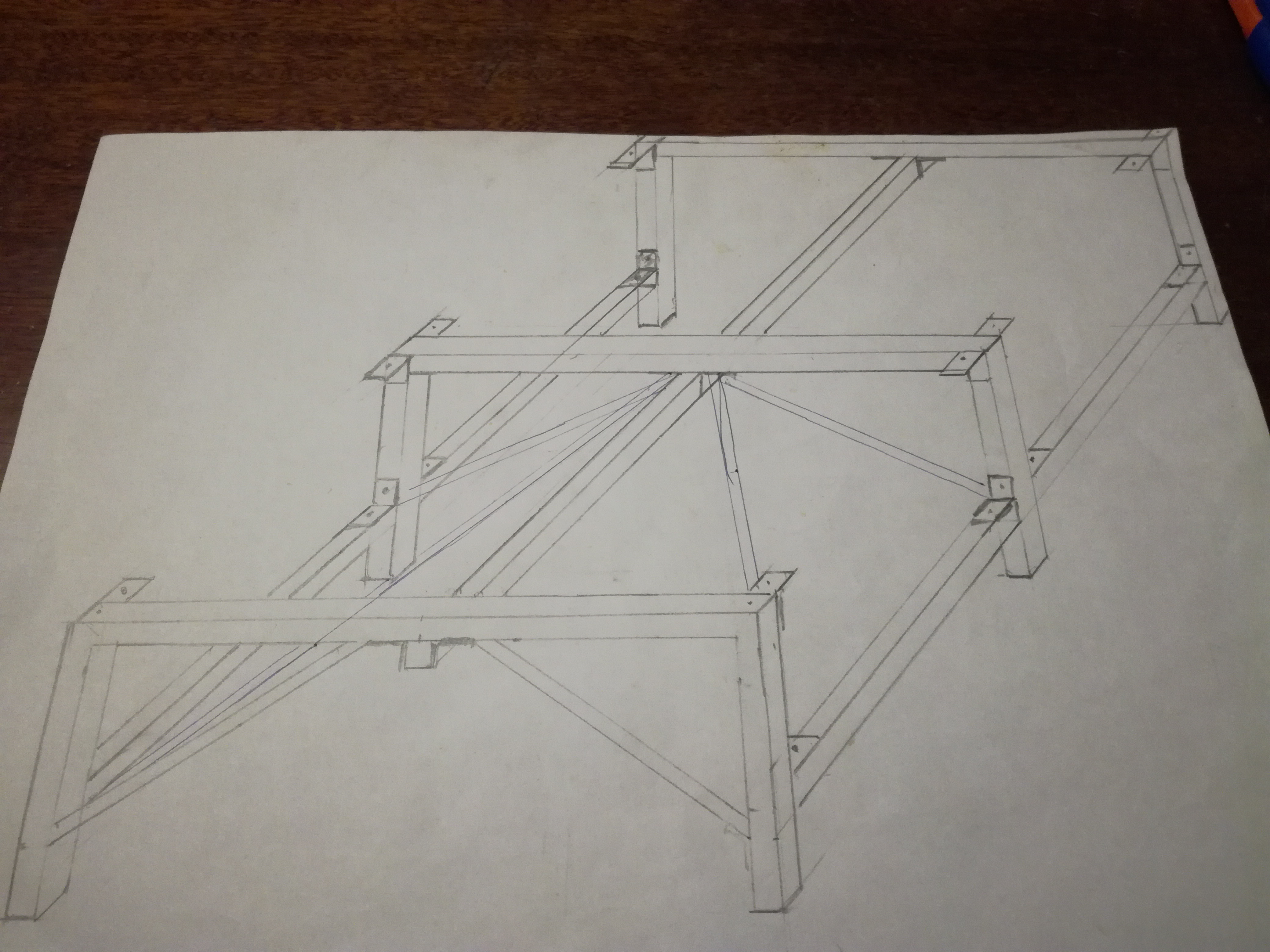

Re: По планам чпу 3000х2000 на 4 оси
Чертежей не будет, но есть черновой
Под направляющие будет труба 80х80, все остальное 50х50 или 60х60
возьму на себя смелость забраковать Ваш набор электроники. Тут логика простая - поле довольно большое, как говорите, это осмысленно. Думаю, не хотите резать часами, десятками часов - судя по азарту Вы явно не дзен-буддист. Большинство продавцов станков нагло врут, указывая рабочие скорости - они нагло умножают макс. частоту вращения шаговика на шаг винта\шестерни (для рейки). Например, уважаемый CNC-Logic в своем топике, используя шаговики, честно указал скорость - ок. 2500мм. Это обусловлено тем, что начиная от 400-500 об.мин. шаговики дико теряют момент, при том что одновременно нарастает сопротивление ШВП, резанья, трения и пр. Редуктор ведь он понижающий, скорость еще снизит.
Выбранные Вами драйверы и плата действительно выброшенные деньги, они, конечно, запустят станок, будут его двигать и пр. Но это будет приводить у неплановой работе, пропускам шагов, медленной работе, порче иснтрумента и заготовок - это прямые убытки + потерянное время.
Для примера - только смена драйвера на выбанном Вами чипсете (у меня был одноплатный) на Степмастер (см. форум) позволила перейти на моем станке с подач 250-300 на 2500. Дальше - все, шаговики не тянут. При том, что надо - поставив водяной шпиндель ведь будтете его крутить на 18-24т.об., что требует подач (по дереву, на рабочих фрезах 6-20 мм) на уровне 5-10-15 тыс.мм/мин. Дальше тянут уже только серводвигатели, поскольку они сохраняют крутящий момент во всем диапазоне скоростей (на оси Х и У, на Z шаговик пусть и дальше живет).
Софт. Я бы рекомендовал LinuxCNC и не только потому, что я линуксоид с приличным стажем. По прошествии некоторого времени, когда Вы будете запускать изделие в "серию", Вы будете раздражены тупостью автосоздавемых программ с лишними их движениями. CNC же позволяет использовать свои маленькие программки\подпрограммки\функции, сильно облегчающие жизнь. Сложностей здесь никаких - покупаете б\у ноутбук с ЛПТ (3-5тр), ставите на него программу с диска, Вкл = получили "рабочий стол", тыркнули мышью = запустили программу. И при этом честное ядро реального времени и никаких обыкновенных залипаний чего угодно от виндов (залипание в процессе работы программы может привести к чему угодно).
Хуже и сопливее, чем делают и продают китацы Вы с отцом врядли способны сделать, не обольщайтесь. Так что вперед и в бой.
Лучший ценник на рельсы и направляющие я видел у Зетека, рейка, шестерни и подшипники - Технобеаринг. Не ведитесь на ноунэйм рельсы и каретки - потратитесь и приблизите свой станок к китайской продукции. Если на пиве сэкономите, то у того же Технобеаринга http://technobearing.ru/ каретки и рельсы skf с документацией (каретка skf 15 =2950 http://technobearing.ru/eshop1/product/ ... 5-p1-n-skf против 1495 HIWIN от Даркстона). Кстати любопытный факт - skf, считающийся авторитетом в подшипниках, в своих каретках заявляет ощутимо, до 2 раз, меньшие допустимые нагрузки по крутящим моментам по сравнению с HIWIN.

Огромное спасибо, буду дальше кумекать. Но цены кусучиеa321 писал(а):возьму на себя смелость забраковать Ваш набор электроники. Тут логика простая - поле довольно большое, как говорите, это осмысленно. Думаю, не хотите резать часами, десятками часов - судя по азарту Вы явно не дзен-буддист. Большинство продавцов станков нагло врут, указывая рабочие скорости - они нагло умножают макс. частоту вращения шаговика на шаг винта\шестерни (для рейки). Например, уважаемый CNC-Logic в своем топике, используя шаговики, честно указал скорость - ок. 2500мм. Это обусловлено тем, что начиная от 400-500 об.мин. шаговики дико теряют момент, при том что одновременно нарастает сопротивление ШВП, резанья, трения и пр. Редуктор ведь он понижающий, скорость еще снизит.
