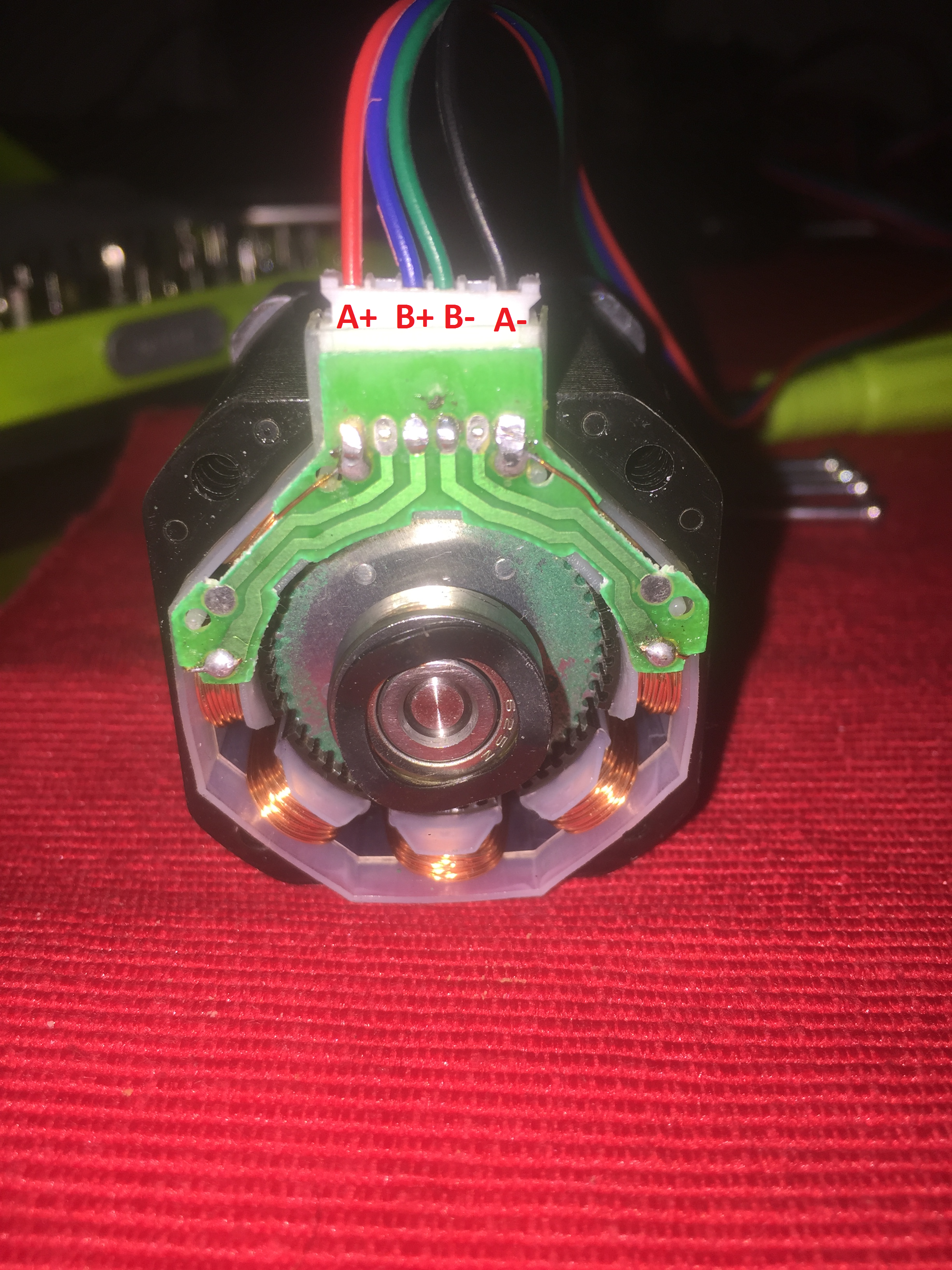

Добрый вечер всем!
Входные данные, что имеется:
MKS Sbase 1.3
шаговый 17HS6401 (он же нема17)
Блок питания лабороторный до 50А
История:
Подключил MKS Sbase, настроил согласно инструкции, залил прошивку и конфиг.
Планирую собрать укладчик, с использование openpnp.
Были найдены конфиги для MKS и самой софтины от Александра Зендрикова, если не ошибаюсь он тут есть на форуме, спасибо ему за конфиги.
Вот далее наступила проблема с запуском мотора, их 4 штуки и все просто дергаются на месте. :lol: примерно как этот смайл

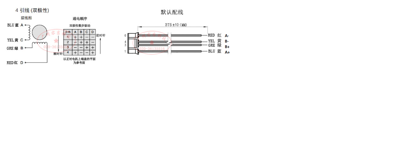

Взял за основу схему со страницы продавца.
Подключил провод идущий в комплекте с MKS Sbase, подписал. Вроде все правильно А1 А2 В1 В2
Но :freak: :freak: :freak:
Безымянный.png (32277 просмотров) <a class='original' href='./download/file.php?id=113300&mode=view' target=_blank>Загрузить оригинал (100.7 КБ)</a>
Безымянный2.png (32277 просмотров) <a class='original' href='./download/file.php?id=113301&mode=view' target=_blank>Загрузить оригинал (9.36 МБ)</a>
Буду благодарен за любую помощь...
Спасибо.

А фактически обмотки мотора вызванивал? Соответствуют схеме?

Да вот только сегодня утром прозвонил, одно только прозвонить на самой MKS не получается, так как сам драйвер заклеен под радиатором.
Подклюл там согласно схеме от производителя и на самой плате есть маркировка.

Всем огромное спасибо, проблема решена. Как всегда у же не в первый раз убеждаюсь что нельзя верить маркировки китайцев.
Отковырял от от драйвера радиатор и звонил прям от обмотки до пина на драйвере drv8825. Выставил A+B+ А- B-
Как на самой плате маркировка не верная, так и в схемах и документации на плату.

Все верно отличий как бы нет, отличие в том что на самой плате я ровнялся на маркировку китайцев, пока не взял и не отковырял радиатор от драйвера.
