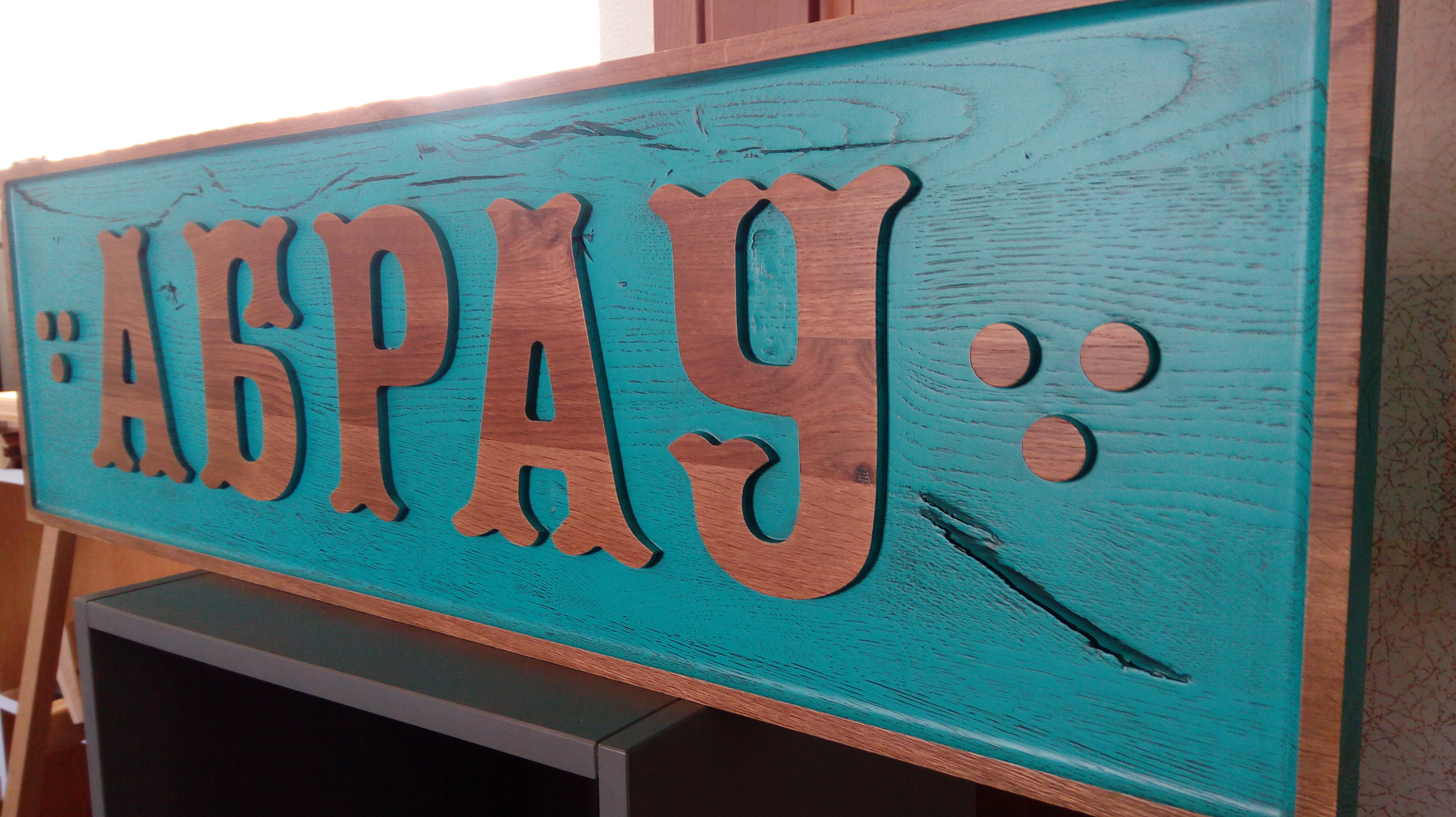

Запилил пробную вывеску для винного дома Абрау Дюрсо. Станок format4 h200 , сделано в оболочке станка из дхф файла. Профрезеровано, прокрашено базовым цветом , потом на калибровальном отшлифовано ,нанесена патина и лак

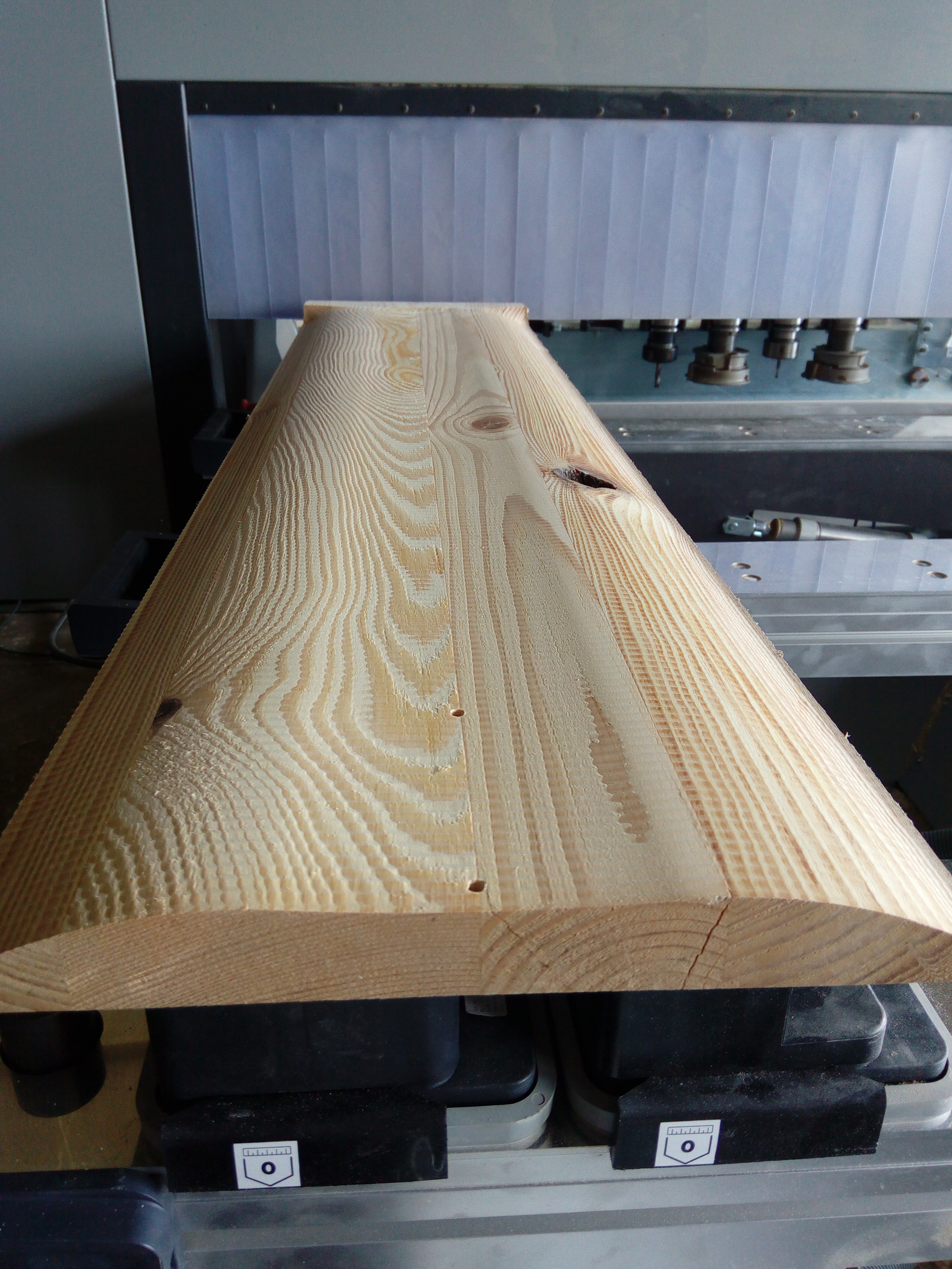

Матрица для изготовления лонгбордов.
Создал профиль и скопировал его с шагом 5 мм

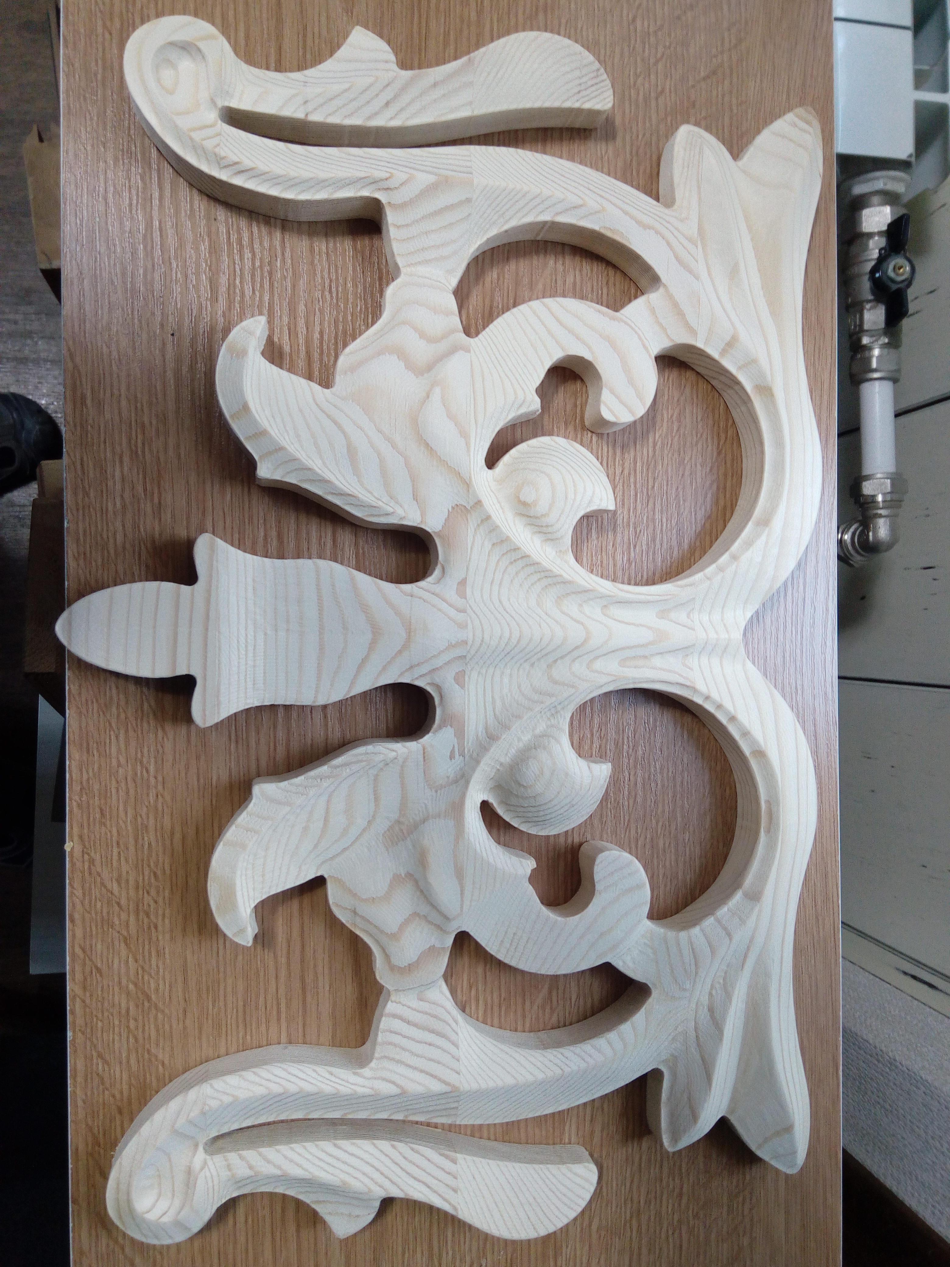

Сделали прорезную резбу на окна 470/300 мм. Станок Rover 22.
Модель в 3дмаксе, потом арткам
