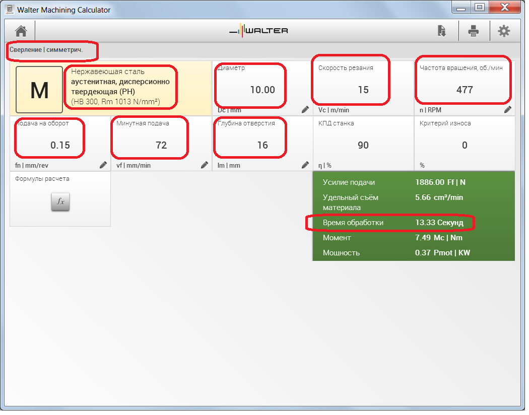

Shaitan163Rus писал(а):сегодня посоветовали на фрезы дать большую скорость и подачу при 1000 оборотах подача 0.3 и всё шикарно идёт, время на изготовление детали с часу упало до 5 мин.
Есть така штука называется калькулятор режимов. Они есть почти у всех именитых производителей инструмента. Например у Sandvika его можно скачать с гуглмаркета.
Например для сверления
01.png (10249 просмотров) <a class='original' href='./download/file.php?id=113152&mode=view' target=_blank>Загрузить оригинал (114.59 КБ)</a>

у вас проблема не в режимах, а в самом станке. не для нержавейки он. быстро обрабатывать нержавейку на нем не получится.
