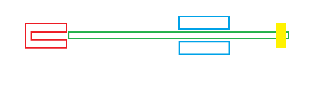

Вопрос. Как грамотно (правильно) называется устройство которое достаёт палец из отверстия, в пальце резьба. 7 лет ей проработал а реального названия незаню и где такую вещь купить, и вообще есть профи магазины с таким инструментом?
Состоит из вала с резьбой на валу втулка под руку, вкручиваем всё это и выбиваем.

ВИдимо то, чем будут вытаскивать назовётся экстрактором, а то, что будут вытаскивать назовётся штифтом коническим с внутренней резьбой.

Все таки экстрактор, я нашел только такие что вбиваются, но видно есть такой же но с резьбой. Спасибо. Буду покупать.
Сообщения: 2893
Re: Чем вытащить палец с резьбой внутри.
Вывертышем еще называют. На нем левая резьба. Влево вварачиваешь и крутишь пока не вывернется винт. Может и палец сорвешь с места.

Обратный молоток
Да вот как бы то, что надо http://hahn-kolb.ru/katalog/slesarnyy-i ... niki/47779
Только 130 евриков за несложную железку слегка удивляют.
Здравый писал(а):Как грамотно (правильно) называется устройство которое достаёт палец из отверстия, в пальце резьба.
Обратный молоток.
Делается просто: берется строительная шпилька, вкручивается в штифт который нужно вытащить, на шпильку одевается болванка с отверстием, на конец шпильки шайбочку и гаечку.
Штифт можно вытащить если в него вкручивать длинный болт, а болт будет оперяться на кусочек металлической трубочки.
И не нужно ничего покупать ;)

Здравый писал(а):не вижу наконечников под разный диаметр резьбы.
aftaev правильно сказал, проще сделать из подручных материалов.
